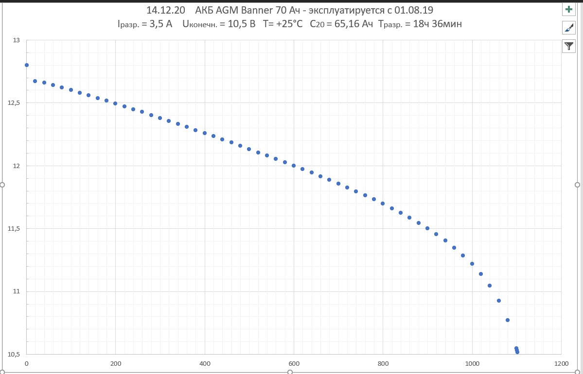

Держите для статистики график снятый с AGM Banner 70 Ач. В эксплуатации на авто с августа 2019 года. Ёмкость изначально была около 68 Ач. Сейчас слилось 65 Ач.
Иван77
Интересно, 12В четко через 10 часов.
Ездю и ездю.
Tarashak19
Цитата: Иван77 от 14 Дек. 2020 в 21:14Интересно, 12В четко через 10 часов.
Жаль, свои 70 Ач не отдал. Но он это компенсирует низким внутренним сопротивлением.

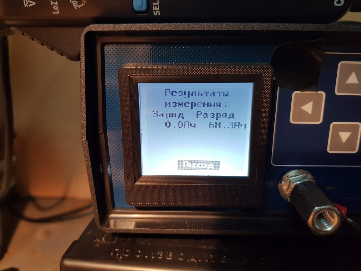

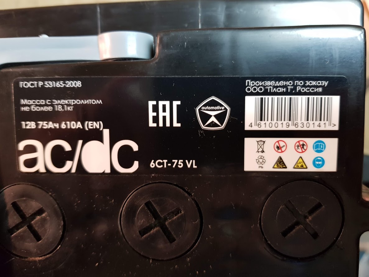

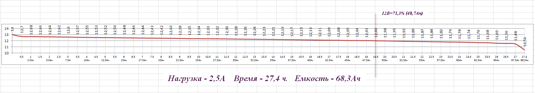

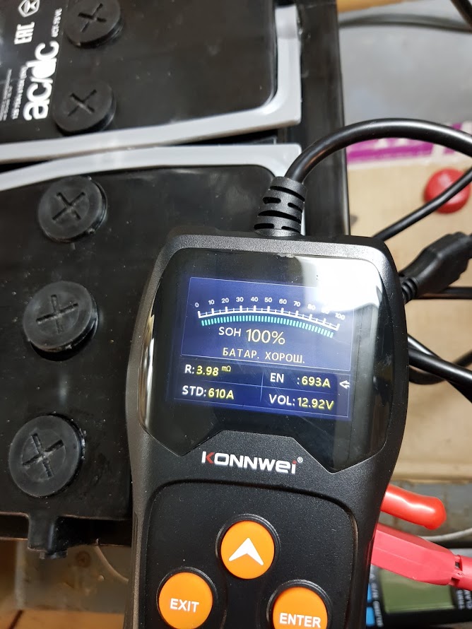

Новая кальциевая АКБ АС/DC 75Aч 610А (ЕN), вес не более 18,1 кг, по факту 17,6 кг.
После заряда тестер (KW600) выдал пусковой ток 693А и сопротивление 3,98 мОм.
Разряд АКБ до 10,5В производил ЗУ Кулон 820 с нагрузкой 2,5А. Спустя 27 часов и 20 минут разряд АКБ достиг отметки 10,5В, слитая емкость составила 68,3Ач. НРЦ спустя 15-20 минут 11,7В, сопротивление АКБ 11,8 мОм, пусковой ток 235А.
Что самое интересное при 12,00В слитая емкость составила 48,7Ач или 71,3%!

Чудненько. А после 11,4В не резкий завал, просто график растянут, не очень привычно? Хотя там уже остатки.
Батарею не бранимирили?
SVD86
#981
Цитата: baton45 от 19 Янв. 2021 в 12:08Чудненько. А после 11,4В не резкий завал, просто график растянут, не очень привычно? Хотя там уже остатки.
Да, свал резкий с 11,48В до 10,50В за 15-20 минут. Заряжал обычно - основной заряд до 14,7В с падением тока до 0,2А и пару дозарядов до 16,3В током 3%. Плотность электролита после суточного отстоя была 1,31.

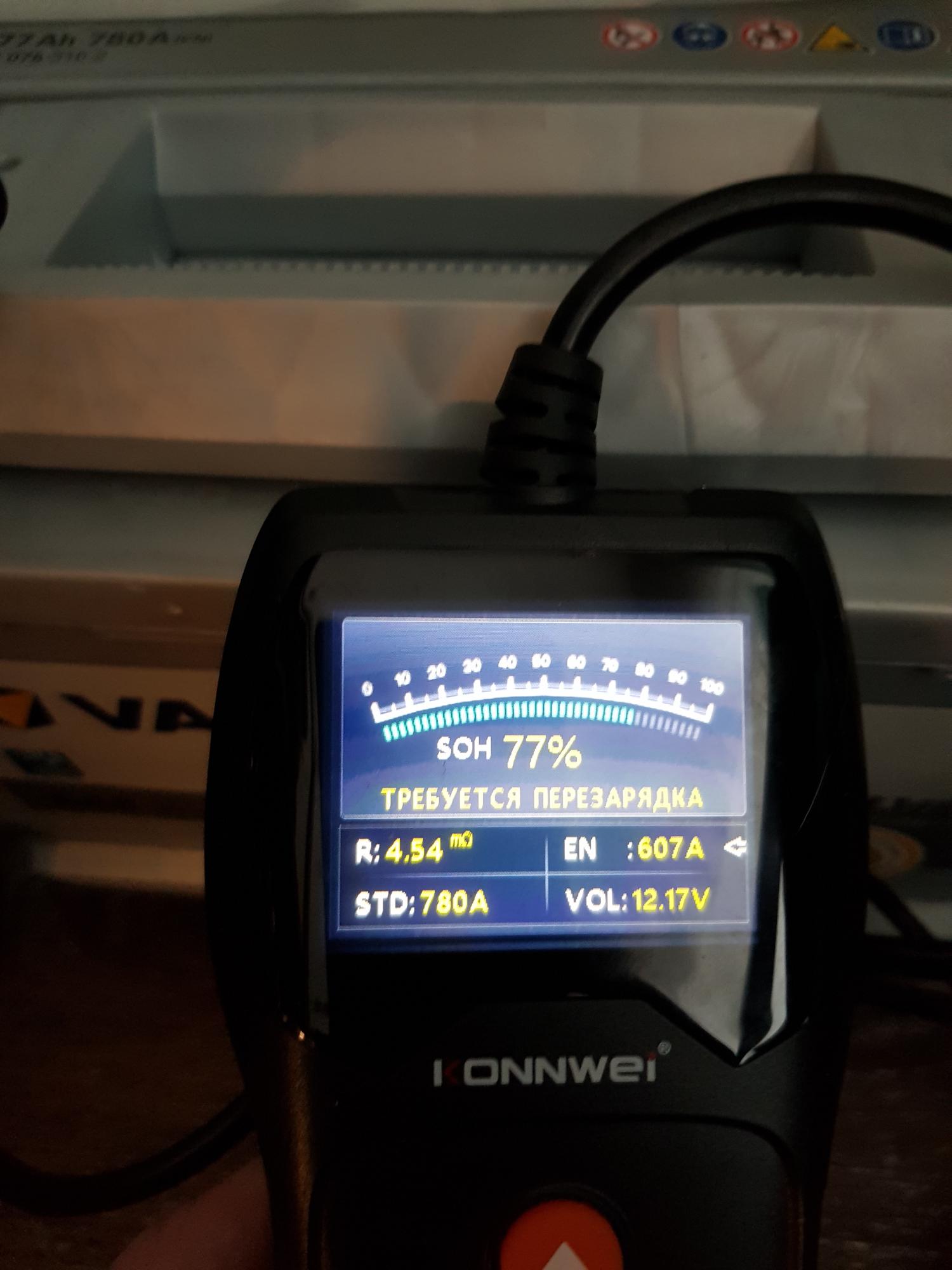

Сейчас годовалую Варту Сильвер мучаю 77Ач 780А(ЕN), дак у неё до 12В слилось 39,3Ач при этом КW600 после разряда показал SOH 77% пусковой ток 607А, сопротивление 4,54 мОм. Получается у Варты график до 10,5В будет совсем другой. Есть желание это проверить, жду когда нагрузка приедет

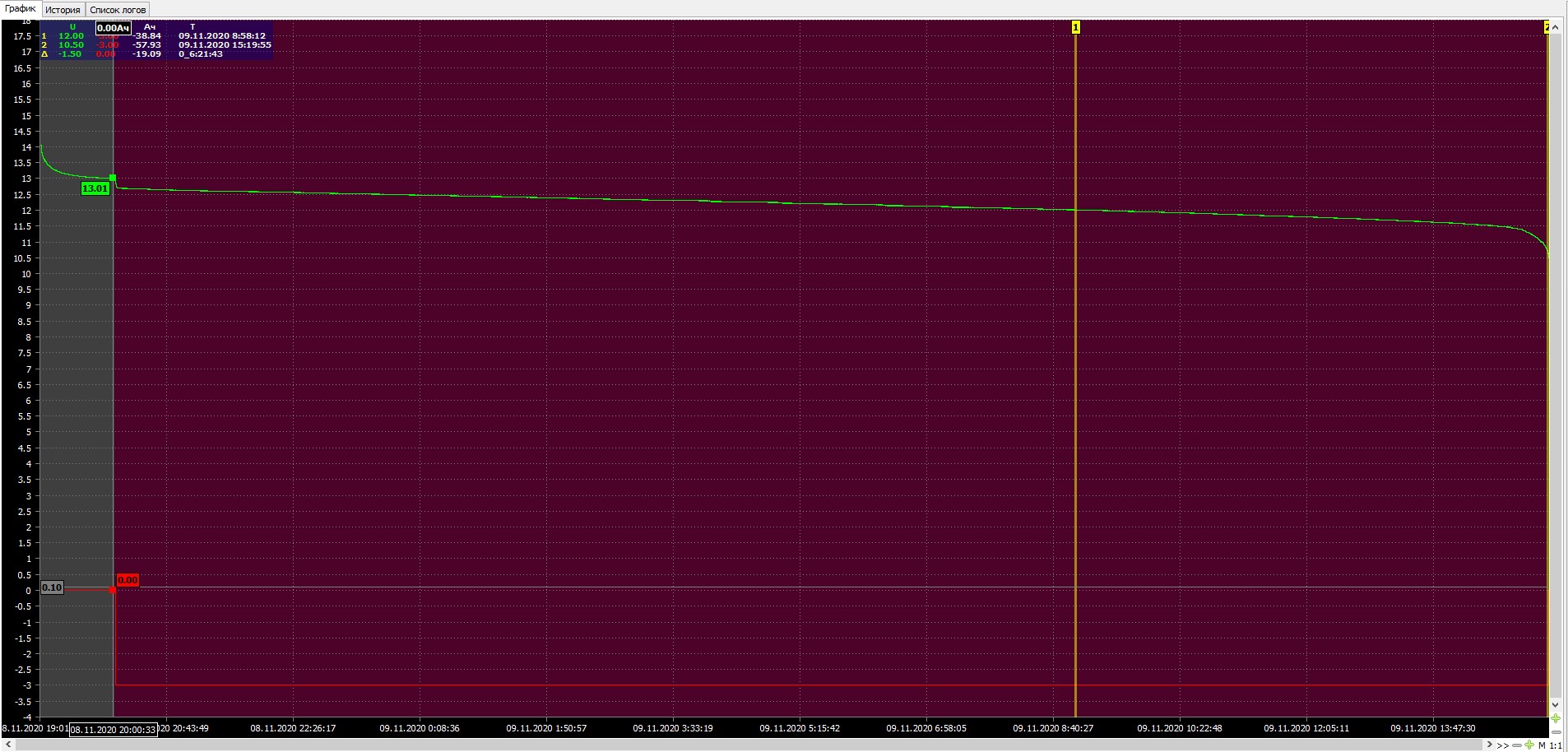

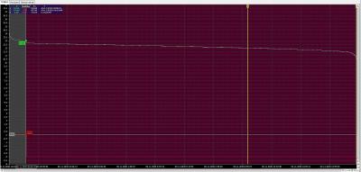

Для статистики Тюмень стандарт 60Ач. Разряд по ГОСТ. Новый свежий. После заряда, и отстоя в 1Час.
SanSanich

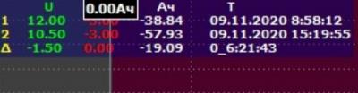

Сколько % до 12в получили? И общей ëмкости слито? По графику точно не видно, у меня около 70% на глаз.
silandser
Судя по всему...слилось чуть больше 19Ач. Там же есть, но это с 12В до 10,5В
А общая слитая емкость  57.93 Ач.
SVD86
До 12,00В слилось 66,3% емкости. На графике же всё видно: общая ёмкость до 10,50В - 57,93Ач, а до 12,00В - 38,84Ач

у вас есть 1-2 проблемные банки, судя по вашему графику разряда.
Надо лечить-заряжать, и не гонять глубокие КТЦ.
Fernak
Цитата: SanSanich от 21 Янв. 2021 в 17:43что это за инструмент?
Это Кулон 912, и программа https://electrotransport.ru/index.php?topic=60482.0
Ап:
До 12 вольт получил практически 67% +\- от емкости.
На графике в верхнем углу видно должно было быть сколько слилось ДО 12В и после. Если надо, пишите в личку, могу скинуть лог на почту.

Цитата: Alex_Soroka от 22 Янв. 2021 в 11:37у вас есть 1-2 проблемные банки, судя по вашему графику разряда.
Кто бы мог подумать, что у АКБ, месяц назад покинувшей конвеер, могут быть 1-2 проблемные банки :bw:. Разряд делал исключительно из любопытства. О последствиях глубокого разряда кальциевых АКБ наслышан. Подлечим и сольем её повторно, мне не жалко :hello:
