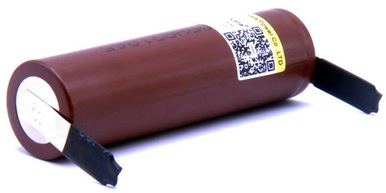

Третий сезон катаюсь на Z3. Мой вес 70кг. После покупки проезжал 12км. Во второй сезон самокат стал проезжать всего 7км. В межсезонье купил новые элементы 18650 Liitokala HG2 3000 мАч. Заменил старые на новые. Зарядил. Зарядное устройство горит зелененьким огоньком, типа зарядилась. Подключаюсь к самокату через приложение и вижу уровень заряда 79% !!! Думаю может приложение глючит. Поехал испытывать на дальность пробега новую батарею. Проехал всего 8 км. Батарея разрядилась в ноль, даже приложение не подключалось. Дома зарядил опять до "зелененького огонька". Проверяю приложением - 78%. Оставил еще на пару часов на зарядке - ничего не изменилось. Вытащил из корпуса, начал проверять банки до которых можно дотянуться без распайки. Напряжение 3,8В-4,0В. Т.е. зарядка заканчивается раньше чем надо. Виноват, видимо, BMS. Но как и где в нем проблему искать? Думал может контролер заменить. Чтобы без блютуза и ЖКИ-индикацией заряда. Для начала хочу имеющееся железо починить.
erevanych
На форуме куча специальных тем
Цитата: thor_nsk от 11 Июль 2019 в 08:1118650 Liitokala HG2 3000 мАч
Каждую проверяли на вн. сопротивление?
Перед сборкой зарядили каждый элемент до одинакового напряжения?
Паяли или варили сборку?
Аккум отключает БМС и она работает нормально, но дело скорее в одной (или не одной)
банке, она(и) слишком быстро заряжается, не зарядив остальные, которые быстрее разряжаются.
БМС без балансировки - банки придется балансировать вручную, как? - найдете на форуме...
смена контроллера проблему не решит
thor_nsk
#1235
Цитата: erevanych от 11 Июль 2019 в 11:11Каждую проверяли на вн. сопротивление?
Нет, не проверял. Только дозарядил все элементы по отдельности до 4.2В
Цитата: erevanych от 11 Июль 2019 в 11:11Паяли или варили сборку?
На каждом аккумуляторе изначально были приварены 2-сантиметровые ленты. Паял именно эти ленты-отводы.
Думаю BMS другую поставить, с балансиром. Сколько ампер надо для мотора от Z3, 30 или больше?
erevanych
От вн. сопротивления зависит максимальный ток разряда, "ток от каждого элемента будет обратно пропорционален его вн. сопротивлению " и напряжение тут не показатель. Ищите и читайте форум, а потом полудохлую банку (могли и перегреть)
Цитата: thor_nsk от 11 Июль 2019 в 11:3530 или больше
Я взял БМС на 35А,  но буду ставить её на сборку из 21700
thor_nsk
Разобрал полностью батарею. Замерил сопротивление каждого элемента на зарядке Liitokala Lii-500. Напряжения разбросаны от 3.85 до 4.19, а сопротивления от 24 до 39 мОм. Общий вольтаж был 40.2В. Приедет новый BMS буду собирать батарею заново. Вместо алюминиевой банки другой какой-нибудь корпус возьму.
erevanych
При сборке нового или переборки старого следите чтобы в каждой последовательной сборке сопротивления были максимально близкими. Сейчас можете через резистор разрядить все что выше до 3,85 В, а потом снова зарядить все вместе не собирая  АКБ контролируя банки на которых было 3,85 В. БСМ не поднимет ток если банки его не выдают, и менять ее есть смыл, если  взять более высокоамперные элементы. Советую изучить вопрос про акумы 21700, у них другая химия, они работают при более низких температурах. В этой ветке есть примеры использования АКБ от гироскутеров
thor_nsk
Цитата: thor_nsk от 11 Июль 2019 в 19:09зарядить все вместе не собирая  АКБ
Это как?

Цитата: thor_nsk от 13 Июль 2019 в 11:55Это как?
Не заматывая корпус акб, иначе как мерять напругу на недозаряжаненных банках
