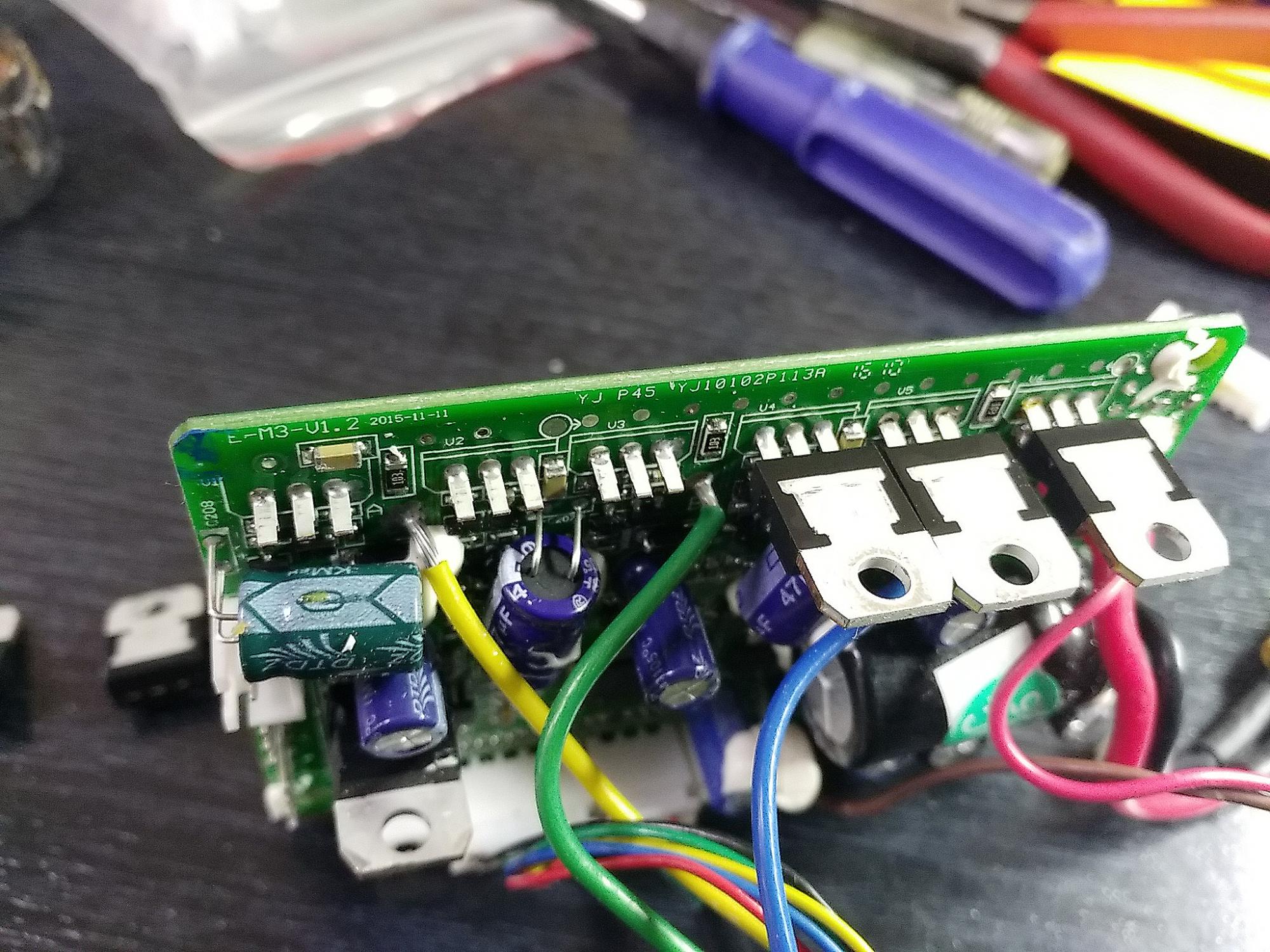

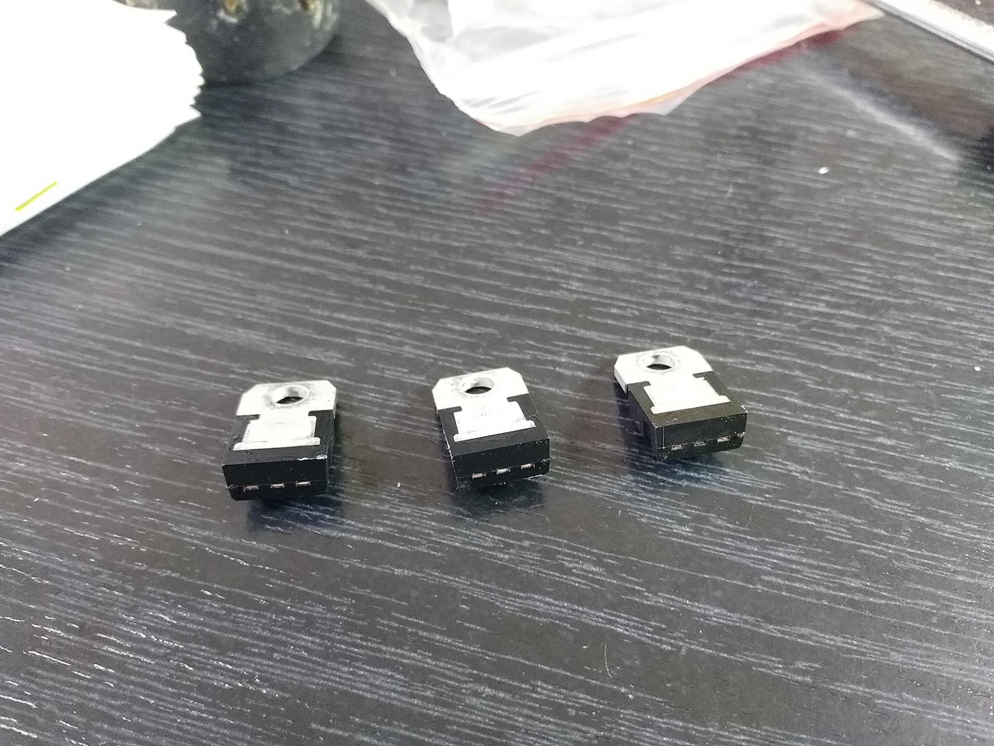

erevanych
Пара фетов в котроллере Зет 3 глюкнули, решил махнуть....
Стал выпаивать... У трех штук все ноги были подломлены, у четвертого одна...
Это особенность конструкции "радиатора"...Возникла мысль прикрепить к стакану...
erevanych
Фотки с телефона
