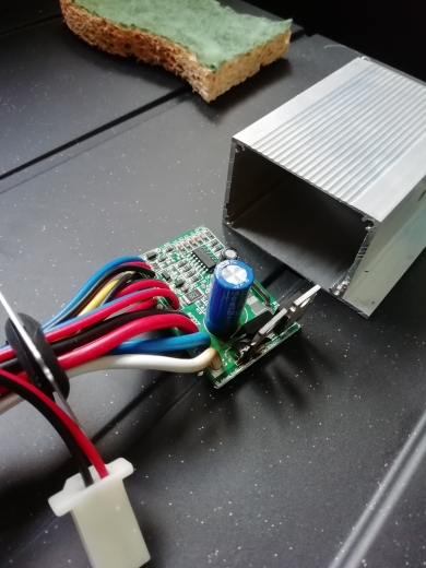

Кто нибудь подключал китайский контроллер к Z3? Посоветуйте, хочу заказать себе взамен штатного, но  не хочется зря выбросить деньги и нарваться на такое: Фото с али.

Цитата: Jerrish от 23 Фев. 2020 в 22:25Кто нибудь подключал китайский контроллер к Z3?
Подключал... Какая причина замены? Спрашиваю потому, что если увеличить скорость, это одно, просто поменять взамен сгоревшего, это другое.

Цитата: Jerrish от 23 Фев. 2020 в 22:25Фото с али.
Фотки чего? Может это драйвер щеточного мотора? Я контроллеров 3 фазных моторов на двух фетах не видел....
У меня лежит китай-контроллер, жду белые разъемы  для подключения штатных кабелей к газу и тормозу,  но пробовать буду на Зет5, если с родным плохо поедет.
И еще, не забывайте,что замена платы контроллера "убъет" БТ приложение и пр., и в "бутылку" он не полезет, и батку будет высаживать резвее, а она и так слабая... Логичнее восстановить работоспособность этого, и поменять самокат...
