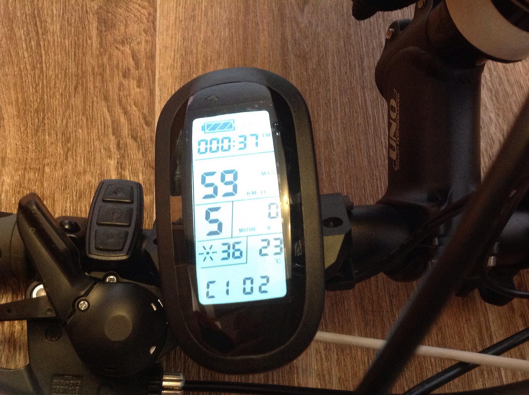

Все что попадается, так про max контроллер. А если нужно отдельный девайс? Кое кто ставит бытовые термометры с экранчиком, но они до 80°c или до 110°с, вроде маловато для мк.

вот до 110 норм, это та температура при которой мк не сгорит и не пережарится, выше не совсем желательно греть! Это самый простой способ контроля, цена вопроса от 70р... правда подсветки нет..

[user]AutoLand[/user], тоже думаю что выше не нужно греть, но если 110 граница работы прибора, возникает вопрос в точности показаний. Где то вычитал, что в некоторых датчиках при превышении температуры сопротивление начинает понижается и соотв. экранчик будет показывать уменьшение. Думаю нужен запас хотя бы градусов 20.
