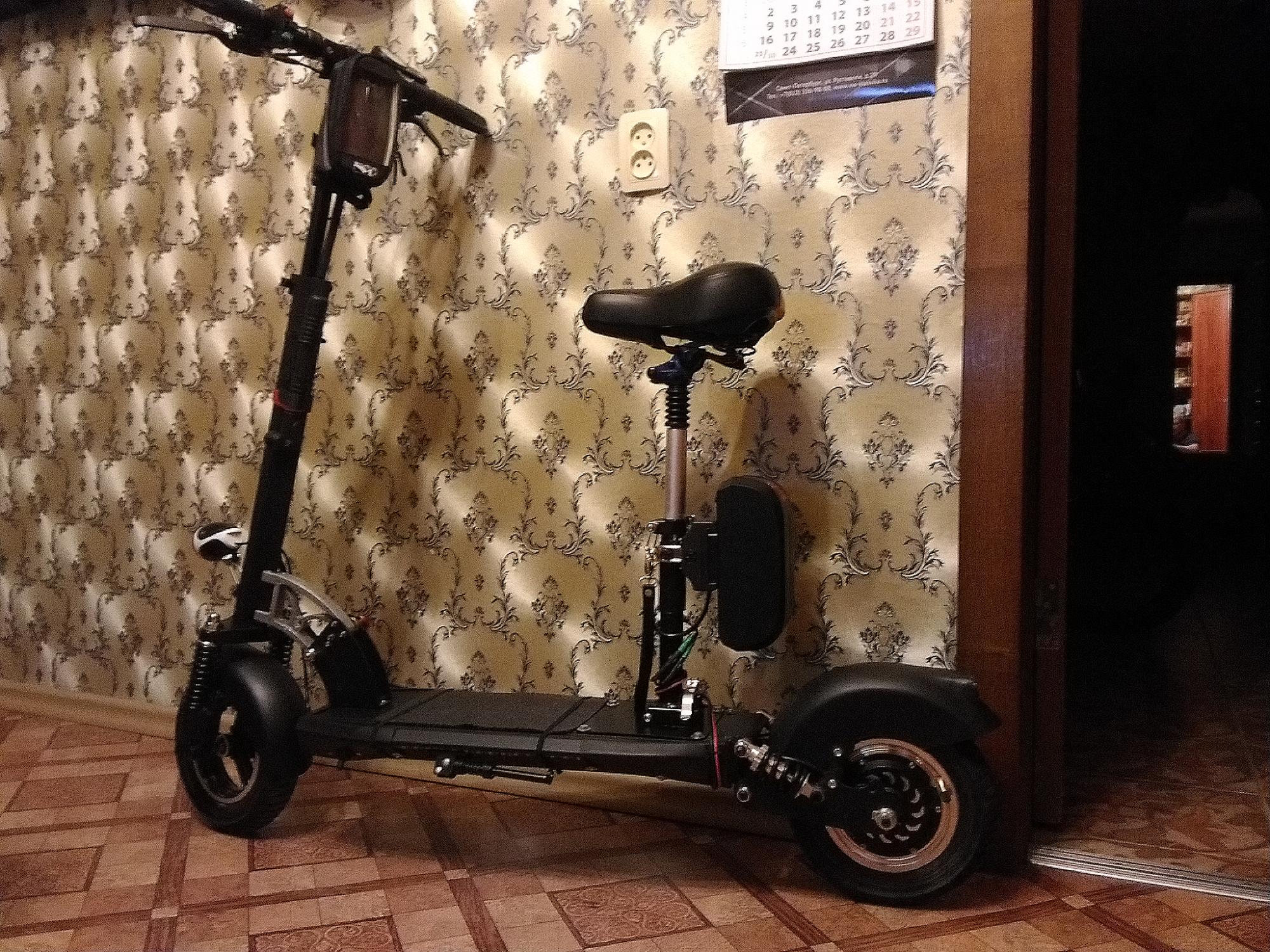

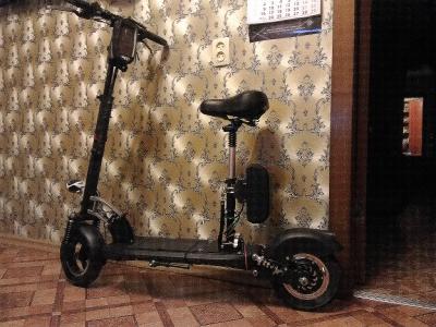

[user]Кулибин[/user], Есть  электросамокат  36в  350вт и 2 установленные литиевые-ионные  батареи  11Ач и 10Ач, которые я подключил через  тумблер 12в 15А и дополнительные провода сечением 2.5мм кв.- 0.5м для основной батареи и 1м для дополнительной. Существует также мнение, что экономичнее и динамичнее было бы параллельное соединение батарей, при условии, конечно, их одинаковой заряженности. Плюсы и минусы этих вариантов, как вы думаете?
Александр61
Кулибин
Да, надо запараллелить но обе батареи зарядить. И заряжаться они будут одинаково.
[user]Александр61[/user], плюсы - меньше насилуются элементы, дольше проживут, дольше общий пробег, чем по отдельности из-за меньшей просадки. Минусов нет. Заряжать тоже можно вместе при наличии симметричных бмсок.

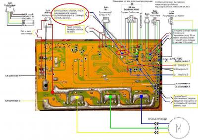

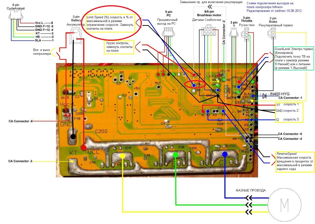

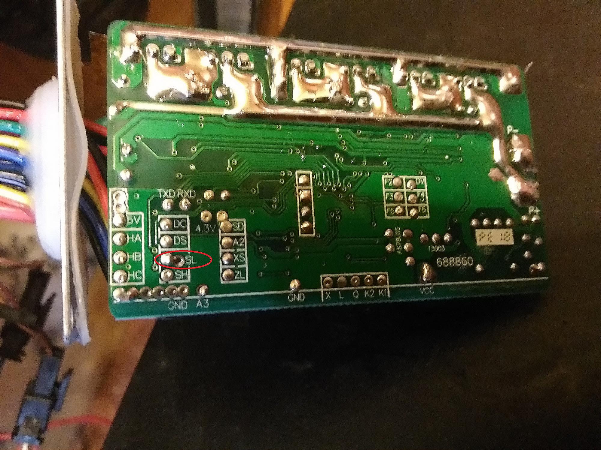

Подскажите пожалуйста, что такое SL(speed limited-предположительно) на плате контроллера и можно ли  как утверждают некоторые знатоки, этот контакт замкнуть на минус, и скорость увеличится? Как на плате найти душилку, если она есть?
Кулибин
Цитата: Александр61 от 20 Март 2018 в 17:01Кулибин, Но у них разные зарядки,зарядные цепи тоже можно запараллелить?
Да нет, зарядку одну использовать любую. Они же обе на одно и тоже напряжение. Только брать самую мощную из двух.
Добавлено 20 Март 2018 в 23:26
Скорость не увеличится а уменьшится.
