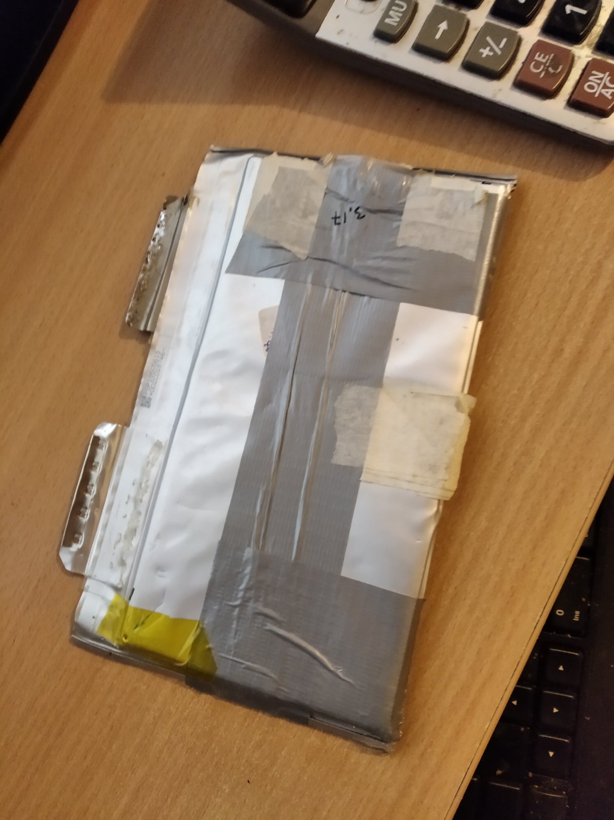

koolon
Цитата: _claw от 26 Май 2022 в 18:05лифер 37АН
хочу оставить отзыв, получил, выборочно потестил, свои параметры выдают это хорошо, продолжаю измерять перед сборкой.
Но вот смутило, что они все с разобранной сборки? потертости, следы клея, где-то даже скотч остаточный, почему не пишите об этом в описании?
И еще вопрос, должны ли они быть мягкими с волнами на рубашке? (у меня есть пакеты лифер 25ач, они твердые как дощечка)
_claw
Цитата: koolon от 26 Авг. 2022 в 18:38они все с разобранной сборки?
это вы как определили? контакты имеют отверстия?
Цитата: koolon от 26 Авг. 2022 в 18:38потертости
ну да. иногда поставщики не замарачиваются и просто накидывают пакеты в коробки навалом, без ложементов. и пока те доедут, все контакты мнутся и сами пакеты тоже. вот и мне не повезло с этим поставщиком. больше я с ним работать не буду . вам кстати я отправил в нормальных ложементах.
Цитата: koolon от 26 Авг. 2022 в 18:38следы клея, где-то даже скотч остаточный
это не скотч, а заводская пленка по краям. гдето содралась, поэтому клей остался
Цитата: koolon от 26 Авг. 2022 в 18:38должны ли они быть мягкими с волнами на рубашке
мягкие это факт. но часто китайский лифер имеет недостаточную вакуумизацию пакетов. но это не значит что они  бракованные или бу. мне даже у новых А123 попадалась серия мягких.  но поскольку пакеты
Цитата: koolon от 26 Авг. 2022 в 18:38свои параметры выдают
, вы в даташите видели когда нибудь описание степени твердости пакета? ))
если вас не устраивают параметры, делайте возврат. я пойму
