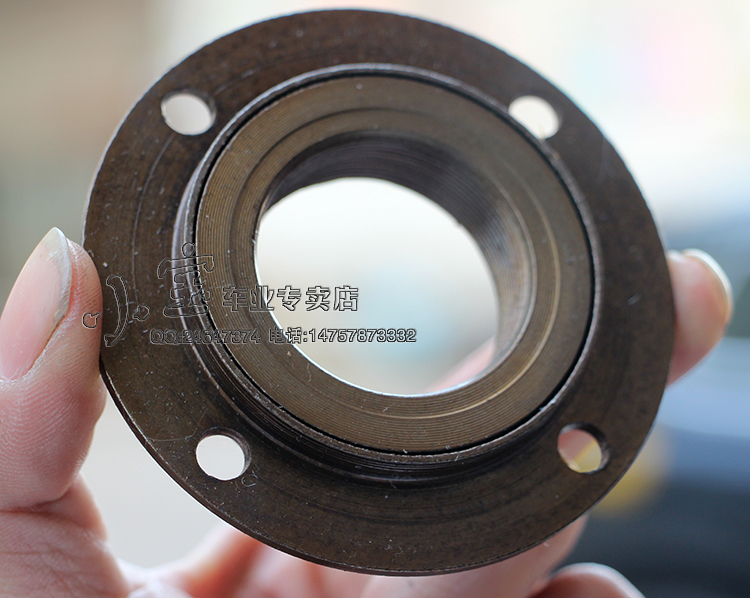

[user]guliyants[/user], что за втулка задняя, и как подвесили звезду?
Denzel Motors
Втулка наша собственная, сами делаем. Нет втулок на 155 мм дропаут. На втулку можно накручивать кассету (это для того кто использует велосипедный мид драйв). А в нашем случае мы накрутили на втулку переходник-фривил, а на него уже звездочку 80 зубов. На следующей неделе попробую 90 зубов. Звезды тоже по заказу делаем - в общем наши звезды.
Фривил - типа вот этого:
Принимаем оплаты в биткоинах
Denzel Motors
Вот так цепляем звездочку на втулку через фривил (это другая звездочка - это 60 зубов 415)

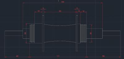

[user]guliyants[/user], а нет у вас такой втулки с двумя посадками под торм диск? Или изготовить такую же как у вас, но с левой резьбой?
Denzel Motors
Можем изготовить с обратно резьбой на месте где сейчас крепим фривил. Если не секрет а зачем?
ferum
[user]guliyants[/user], чтобы цепь пустить слева. Ну а тормоз соответственно справа.
Denzel Motors

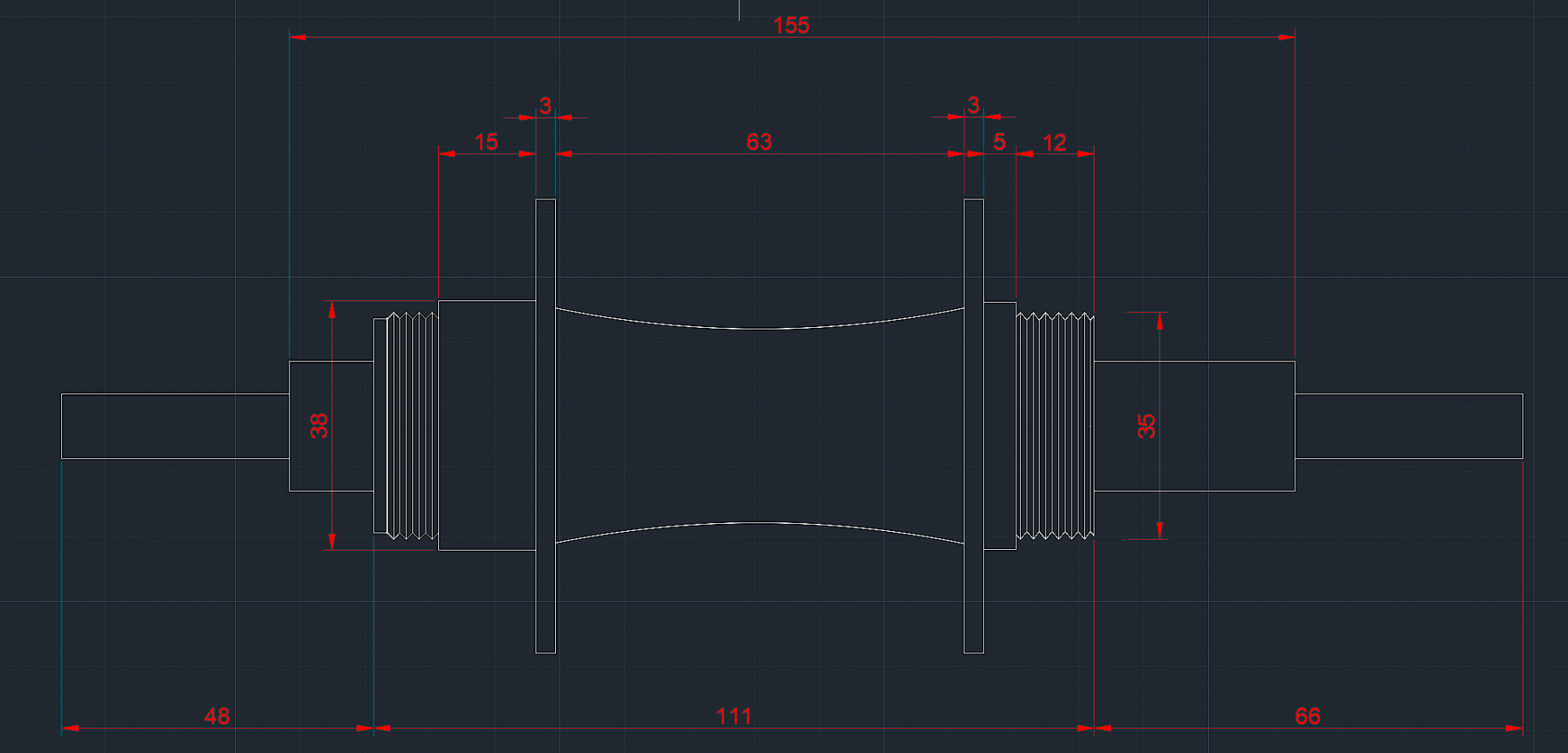

Проверьте размер, подходит ли Вам
Слева на рисунке - для тормозного диска место.
Можно в принципе перевенуть втулку на 180 градусов и поменять направление резьбы на том месте где сейчас тормозной диск у  нас крепится.
Посмотри какая сторона Вам больше подходит для крепления тормозного диска, и мы там поменяем резьбу.
ferum
[user]guliyants[/user], у вас диск тормозной садится на переходник под резьбу? Сделать втулку шире не получится, справа под касету место?
Denzel Motors
1. Да тормозной диск крепится на адаптер,  а адаптер накручивается на втулку.
2. Справа - место по кассету. Когда проектировал то стоял вопрос толи делать две втулки - одну для мотоциклетного варианта и вторую для велосипедного варианта, так как у нас есть байк на центральном бафанге - поэтому под него тоже нужна была втулка. Ну решил сделать одну втулку, при этом кассета садится хорошо, а вот звездочка немного получается смещена. Но решаем этот вопрос адаптером.
ferum
[user]guliyants[/user], я вас понял. Единственным плюсом вашего варианта вижу возможность нарезки левой резьбы. Но нужно дополнительно два переходника. И к тому же втулка не симметрична, с одной стороны внешняя часть короче. Я подумаю.

peat
Задний фривил намколесе самое слабое место... дознут они  от момента..
Denzel Motors
Возможно. Заодно проверим это. Пока вылазили другие проблемы, возможно, со временем вылезет и проблема с фривилом.Сейчас в Китае очень сильно развит грузовой трехколесный транспорт, и на очень многих как раз используется этот фривил, там у них момент тоже не слабый, я думаю тут от качества самого фривила зависит, - если полетит, поставим более крепкий.
Не хочется от фривила отказываться.
peat
дело в том что грузовой транспорт не едет на таких скоростях ,и не ездит накатом. Вы будете ездить накатом , причем существенно больше чем погрузчик. В этих фривилах собачки, которые истираются от проката.. Стертые собачки как раз и ломаются от момента. Я расписал примерно схему.
Впрочем, если узел стоит копейки и не сложно его поменять , то это обычный расходник.
Denzel Motors
Насчет скоростей можно поспорить - например эти грузовые трех колесы - развивают скорость до 40-45 кмч, при этом что у них там небольшого диаметра колеса, у меня 24 диаметра и - скорость у меня будет не более 60-65 - ну примерно то на то и выйдет. Также не согласен что скорость может на что то влиять. Другое дело крутящий момент, но о нем мы уже говорили. Что касается наката - то он также есть у этих грузовых трехколесов. Но ничего не могу сказать как влияет накат на стирание собачек - надо подумать, разберу посмотрю - может Вы правы.
Что касается легкой замены, ну не совсем легко. Т.е. по любому надо снять цепь, колесо (допустим это легко) но вот снять фривил не всегда легко - он иногда так накручивается под действием крутящего момента - что нужно не мало сил чтоб его снять.
