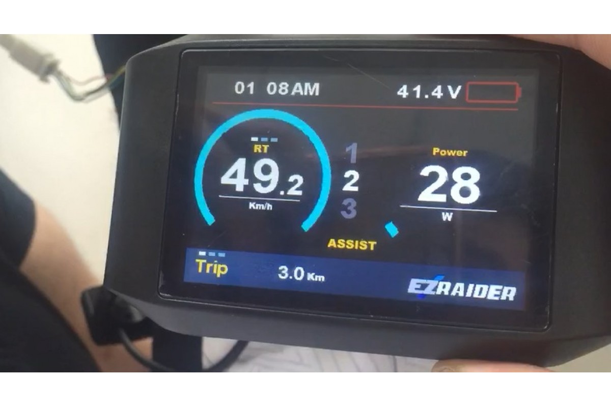

Globus_VRN
Здравствуйте!
Достался мне по наследству Citycoco WS Wild Wheel 3000W (чоппер) самого первого поколения. АКБ на 60В х 20Ач.
В планах его немного "раздушить". Поднять питание до 72В, Новую батарею собрать на NMC ячейках с рабочим током до 90А.
Но стоковый контроллер уже не годится. На его место думаю поставить синусник от Келли.
Присмотрел модель KLS-7218S. Но придется и дисплей менять. А какой с ним работает, я не знаю. Прошу, подскажите какой комплект мне надо будет собрать. Спасибо!

  Есть комплекты с дисплеем, там контроллеры с буквами ST на конце, к обычному S Дисплей не подключается, на сколько знаю. Вам подойдёт KLS7230SТ, но цена не гуманная https://aliexpress.ru/item/1005001697303673.html?spm=a2g0o.store_pc_groupList.8148356.1.411228c8hRH52y

Контроллеры Келли, как правило, ставят чтобы "настроить и забыть".  Один раз настроил и просто ездишь. Если хотите информативные дисплеи - то связка контроллеров серии КТ с LCD-кт дисплеями или переходить на "ядреный" контроллер со своим дисплеем (цена совсем не гуманная).

Немного раздушить это в твоём понимании выжать из слабенького мотора всю изоляцию и кончить мотор?)
Если всё же желание это сделать не покинуло, то у Келли есть специальная версия KLS7230ST работает с дисплеем APT TFT 750C https://kellycontroller.ru/accessories/kls-speedometer/
