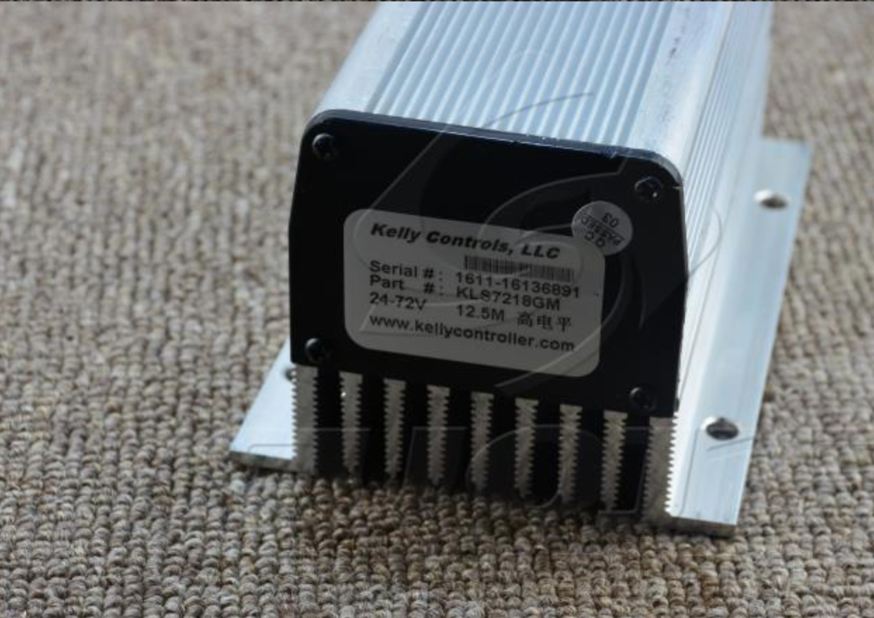

Всем привет! Скажите пожалуйста кто знает контроллеры Kelly.
Есть такая маркировка KLS7218GM что это за чудо ?
Является ли это тоже самым KLS7218S
С уважением Тимур
timzon
[user]East GEM[/user], [user]East GEM[/user],
Здравствуйте! Скажите пожалуйста,
С уважением Тимур

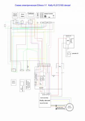

Мне самое главное понять, подойдёт ли он мне по параметрам:
1. количество импульсов за один оборот у меня 16 (на стоке было 1) скважность импульсов 2 (на стоке так же 2), амплитуда импульсов 12 вольт ( в стоке 5  вольт).
2. Напряжение батареи максимальное будет 84 или 88 вольт.
вот схема моей переделанной электрики на V1 с контролером Kelly KLS7218S - Denzel:
Denzel Motors
А за что Вы переживаете - если у Вас контроллер denzel-kelly - то там есть выход специальный SPD - и он с ним прекрасно работает. Мы специально под этот выход и разрабатывали (вносили изменения) в этот спидометр.

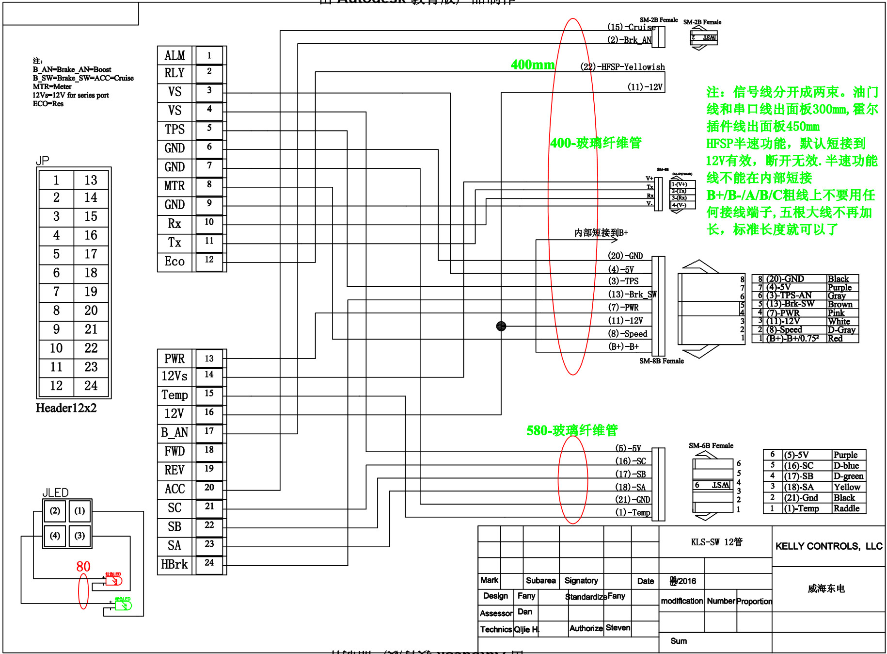

[user]East GEM[/user], Здравствуйте. На личные сообщения вы не отвечаете, поэтому пишу тут. Контроллер с горем пополам получил, спасибо. На многоконтактных разъемах надеты бирки с номерами. Где можно посмотреть куда что подключать? Подходят номера контактов из руководства с официального сайта Kelly?
Номера ответствуют номерам с официального сайта.
ну или можно посмотреть тут:
