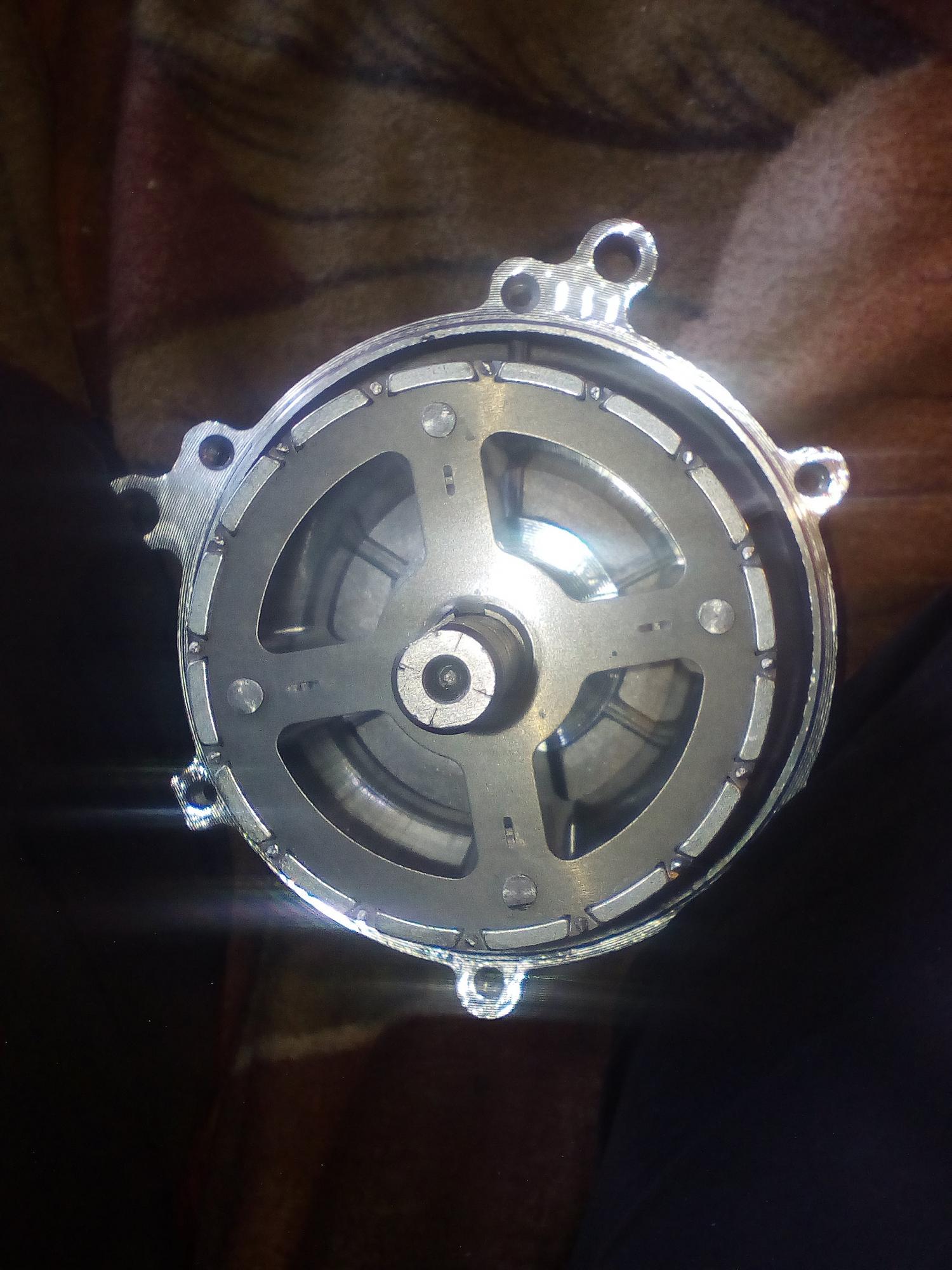

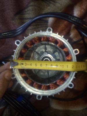

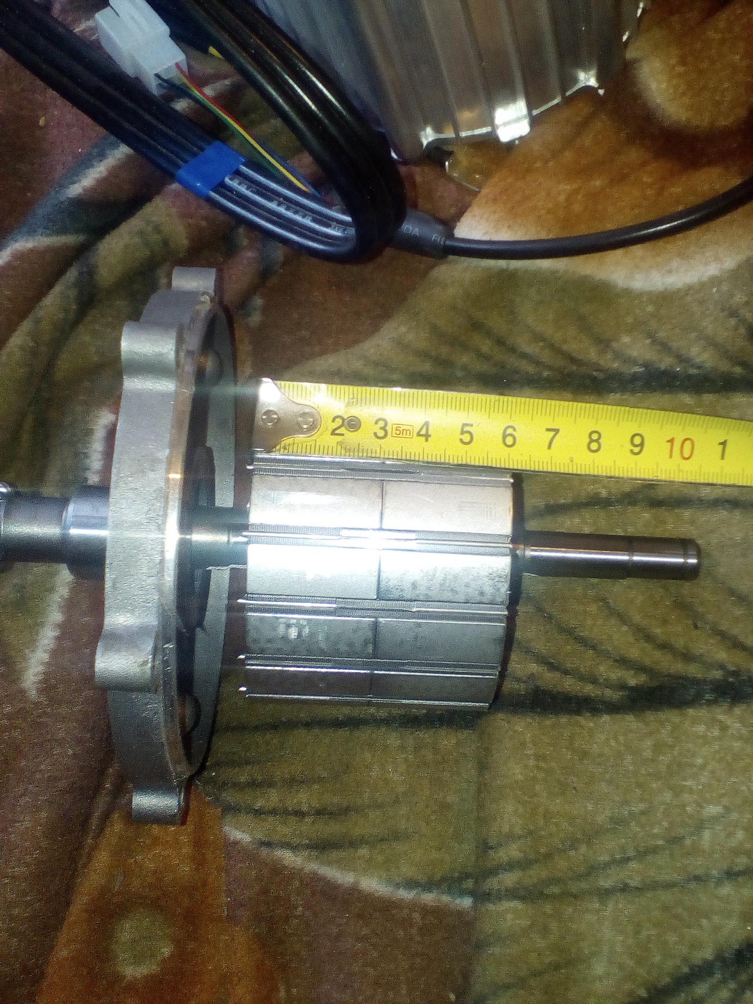

[user]East GEM[/user],  Есть Келли контроллер KLS 7230 купленный у Вас и мотор, определяется нормально и крутит на низких оборотах, а когда поднимаются обороты появляется вибрация достаточно сильная
https://youtu.be/_nX3IJzIV0o
на Китай тупом контроллере все нормально
https://youtu.be/gayn-n0RxB8
может где в настройках нужно поправить помогите пожалуйста.
Denzel Motors
Этот двигатель не может работать с синусником. Это 100% . Это не в контроллере дело. Вы можете подсоединить любой не синусный контроллер в том числе и Келли KBS 7230 - и у Вас будет все хорошо крутиться.

Цитата: sov8181 от 18 Июль 2017 в 08:01
Что то уж больно похож ваш инранер на движку от V1 с 8-ми полюсным ротором это случайно не он?
Нет это мотор с тао притащили сделан не плохо, но с KLS отказывается нормально работать, автодатект проходит.
sov8181
Ух ты, у него аж 16 полюсов!!! А какие максимальные обороты по документации?
В контроллере Келли есть параметр по максимальным оборотам, и есть опциональная прошивка или аппаратная доделка не знаю точно - для среднеоборотистых и высокооборотистых двигателей (опция выбирается при заказе на сайте) может дело в этом :-(
