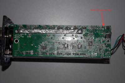

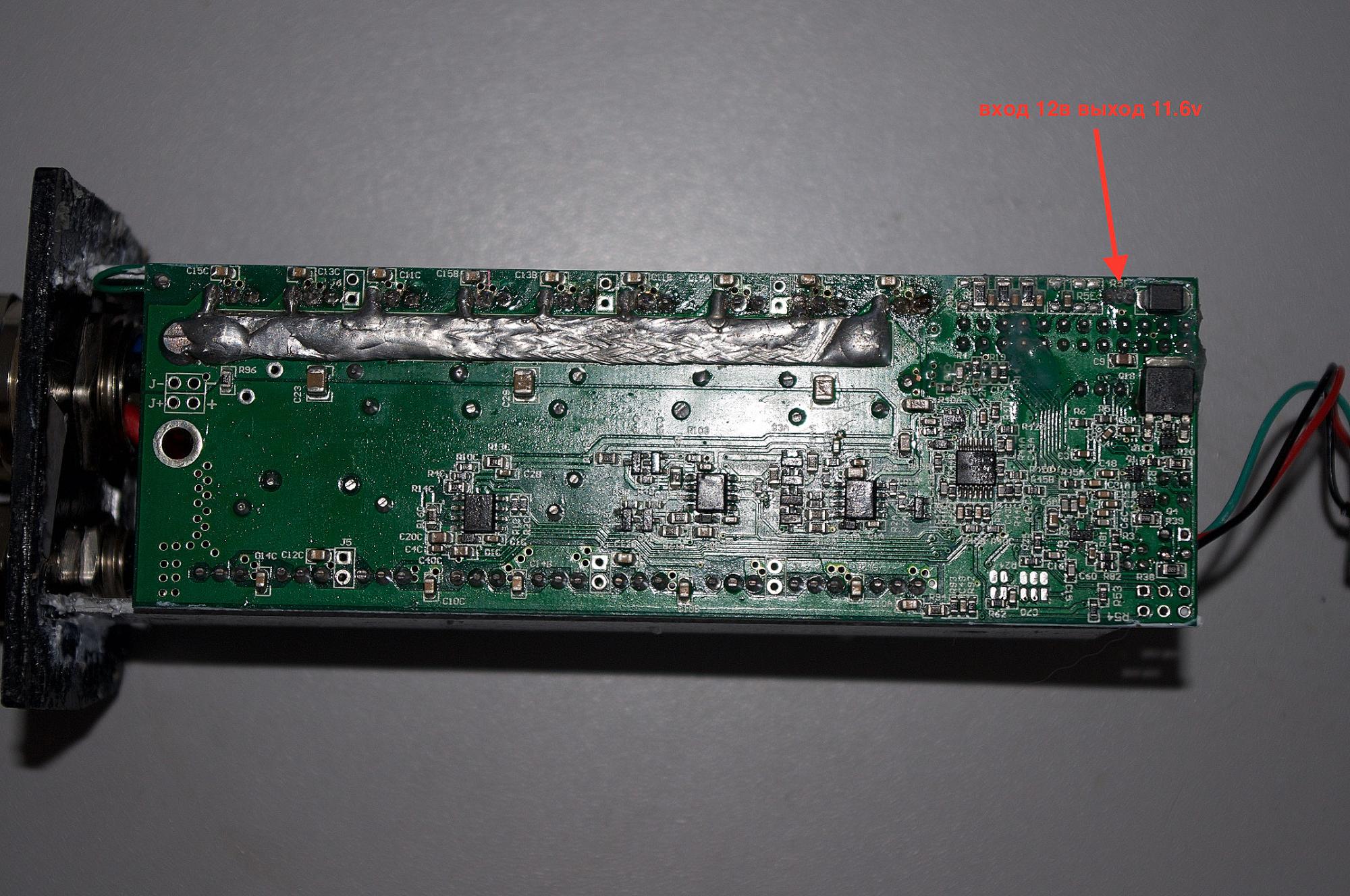

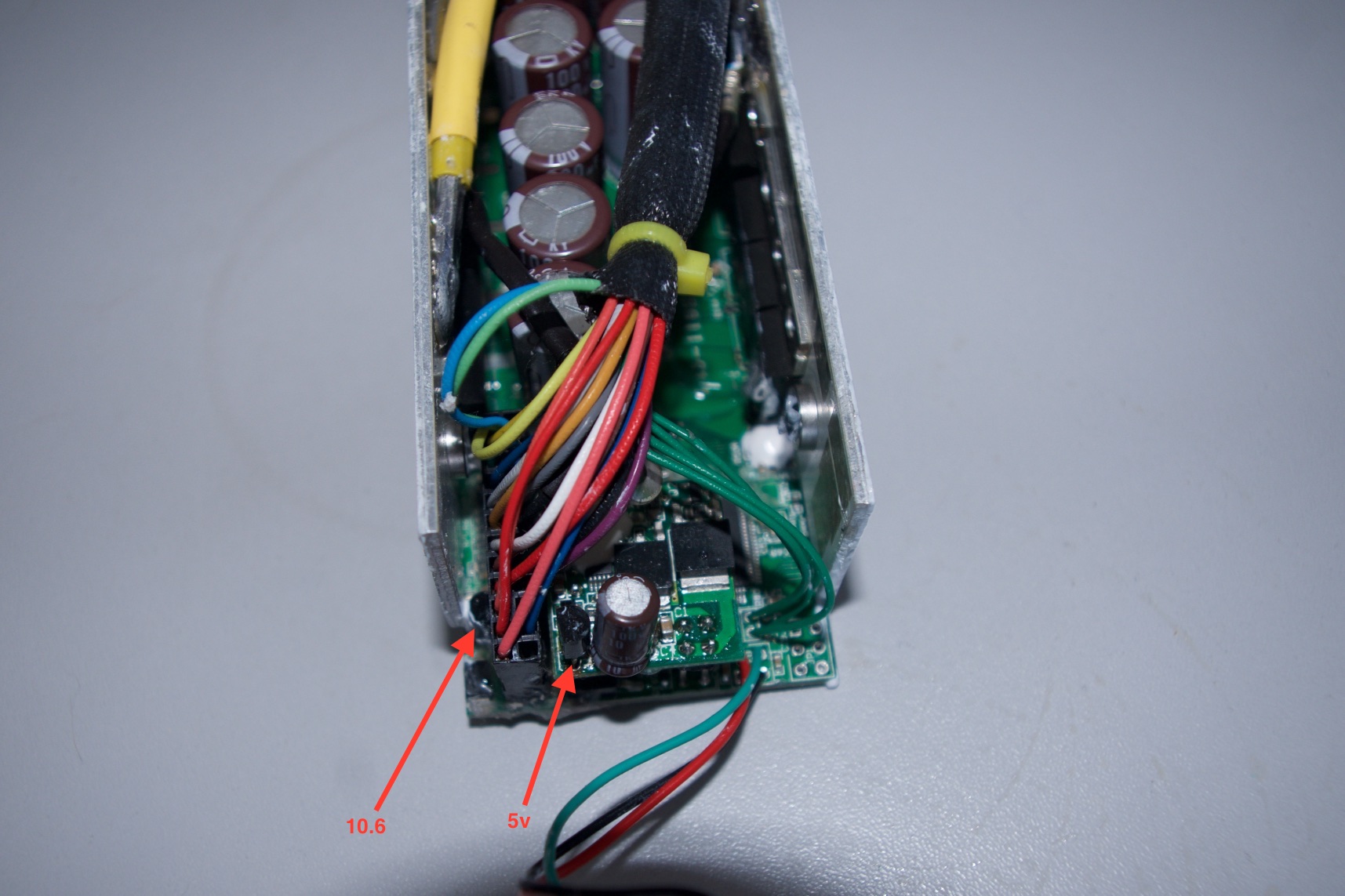

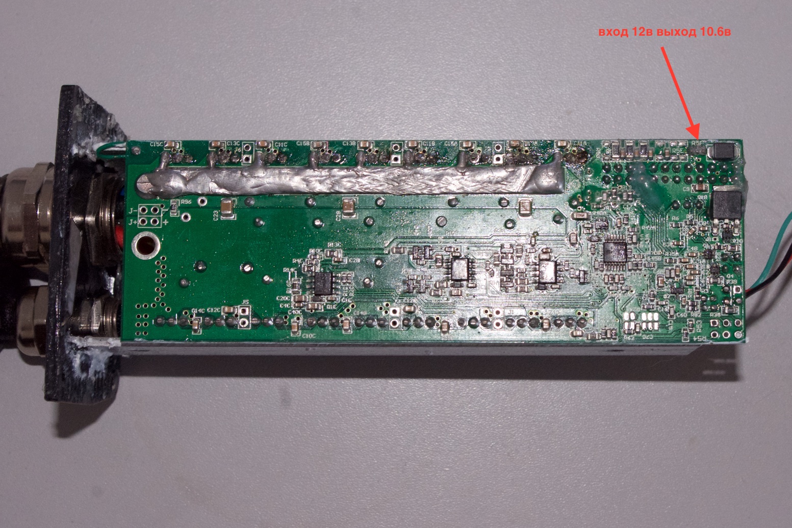

Вот фото контроллера, подскажите куда дальше смотреть ? стабилизатор 5 вольт был сгоревший.
sov8181
Но сейчас то работает?
И детализация фото слабовата них-на не видать.
timzon
Контроллер запускается в штатном режиме, горит зеленый светодиод но при повороте ручки выкидывает ошибку идентификции и моргает красный светодиод, колесо при этом немного дернится(((
