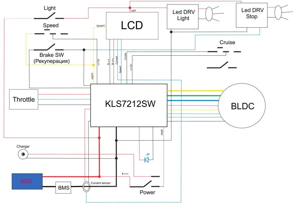

В 7212SW есть B+   на общей колодке, это параллель "+"Батареи??
могу я туда + от зарядки подать? хочу при выключенном контроллере через этот провод заряжать АКБ
НЕТ
Потому что там кабель 0.2мм кв. а на зарядке 5А
Ну зарядка у меня 2а, а кабель там не 0,2 как гласит мануал, а  0,75, специально глянул он толще всех.
Ладно, тут пеще посмотрим, а как насчет повесить на 5в датчик и диод?
И всё спалить к чё-вой матери в случае перезаряда АКБ, ведь в данном случае защита BMS может и не сработать, так как она отключает обычно провод С- а не провод С- и P- хотя могу и ошибаться, выбор за вами.
sov8181
Цитата: aviator645 от 23 Авг. 2017 в 15:49
Хочу сделать защиту, что бы при включенной зарядке не включить самокат
А можно узнать зачем это нужно???????????

а что по схеме не видно, хочу что бы вместе с зарядкой не включался самокат (т.е. если зарядка включена, то сам нет, сам включен, зарядки нет)
хорошо перенесу все на силовые, это не сложно
ошибаетесь, у меня бмс симметричный, заряд и разряд по одной шине

Я хочу использовать 5в на контроллере для подключения датчика тока и светодиода
Вот я и спрашиваю зачем это нужно? Что плохого в том что заряжается включенный самокат? У меня на моём скутере стоит мощная музыка и я когда приезжаю в гараж то её слушаю и одновременно подзаряжаю скутер, а если боитесь, что у вас самокат может уехать поставьте кнопочку которая будет имитировать нажатие ручки тормоза, так называемый паркинг режим. Или я опять не уловил суть проблемы?
aviator645
почти уловили,  у меня зарядка 2а , я просто не знаю, что будет если я, например, при включенной зарядке решу покрутить колесом.
Что бы не спалить ее, вытянет все соки из нее :)

А почему вы хотите зарядку через контроллер пустить?
Почему напрямую (через BMS) на батарею не сделаете?
я уже переделал, хотел так сделать, что бы использовать уже готовый провод
вот схемка, остались еще не задействованы переключатели, можете предложить куда их сунуть
ну или если есть ошибки, говорите
big17
Вам только одна кнопочка и нужна - "Зажигание" (на pwr контроллера). А зарядное гнездо какой смысл через выключатели коммутировать.
я же писал выше, хочу что бы зарядка шла при выключенном контроллере

Ничего не будет вашему ЗУ, так как если у вас АКБ литиевая то ЗУ использует алгоритм заряда CC/CV. В случае когда у вас АКБ стоит на заряде то ЗУ находится в режиме CC то есть напряжение ЗУ примерно равно напряжению на АКБ, а ток стабилизируется на величине 2А, когда ваш АКБ уже почти зарядился и напряжение на нём достигло напряжения полной зарядки то в этот момент ЗУ переходит в режим CV (стабилизации выходного напряжения) и ток начинает снижаться. По достижению величины близкой к току балансировки BMS ЗУ отключает заряд полностью, обычно величина тока отсечки 0,2-0,3 ампера. В вашем же случае если на включенном самокате в момент заряда вы крутанёте колесо то ЗУ выдаст не больше положенных ему 2 ампер, а недостающий ток возьмёт с АКБ, когда вы отпустите газульку в зависимости от алгоритма ЗУ либо продолжит заряд либо отключит его и вам придётся максимум что выключить ЗУ на несколько секунд и снова включить и заряд продолжится, без каких либо последствий для ЗУ и АКБ.

Цитата: aviator645 от 24 Авг. 2017 в 13:42
спасибо, что подробно расписали, но тут есть еще одно "НО", конструктору так захотелось сделать (то есть мне ) :)
Ну тогда если у вас с BMS действительно всего два провода (то есть зарядный "-" объединён с силовым "-"), наверно предложенная вами схема имеет право на воплощение.
Но на схеме у вас ошибка без захода в BMS "+", BMS работать не будет.
Ну тогда если у вас с BMS действительно всего два провода, предложенная вами схема имеет право на воплощение.
ну брал как симметричную (надеюсь китаец не ошибся), на разряд работает, а на заряд еще не побывал, все в процессе постройки
Добавлено 24 Авг. 2017 в 14:07
от темы ушли
а зачем БМС +?
в нее то идут с ячеек, я просто не рисовал 16 проводов
