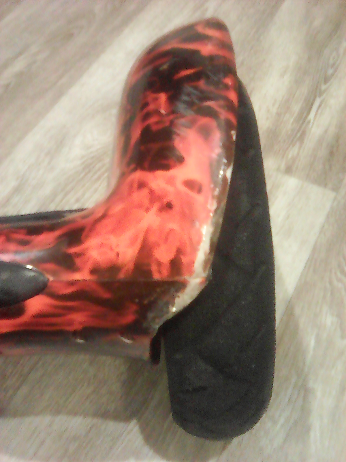

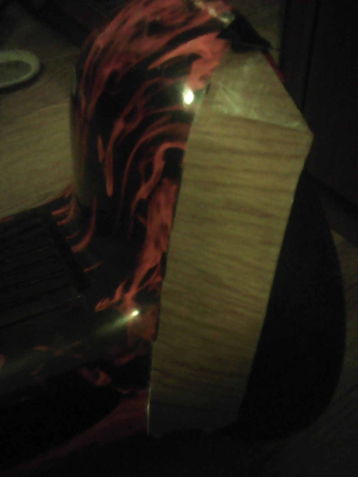

#1051
изначальные формы:
как было:
На фото ниже сделано:
Гироскутер поставлен на левый бок
Сделано * опалубка*  из скотча —  отдельная для верха и низа ( не забываем что там вертикальные опоры стыкуются)
Сверху скраю на арке видно сделанное отверстие крашенное чёрным  маркером
далее:
Сверху линолеум закреплен болтом
Снизу 2 болта просто вставлены в линолеум и закреплены гайкой и вставлены в отверстие Болтов крепления пластиковой рамы,
Справа линолеум крашен  маркером и покрыт скотчем Так как мне почему-то не нравилась идея что его нижняя часть будет мокнуть
Наклейка была рассчитана на создание  резаного Края с хаотичными треугольниками но  не рисунок не масштабы толком для этого не подошли и я возиться особо  не стал.
Этим ремонтом существенно поднимается привлекательность гироскутера для покупателей, Особенно если они берут 1й, учитывая что бампера это неплохая защита.

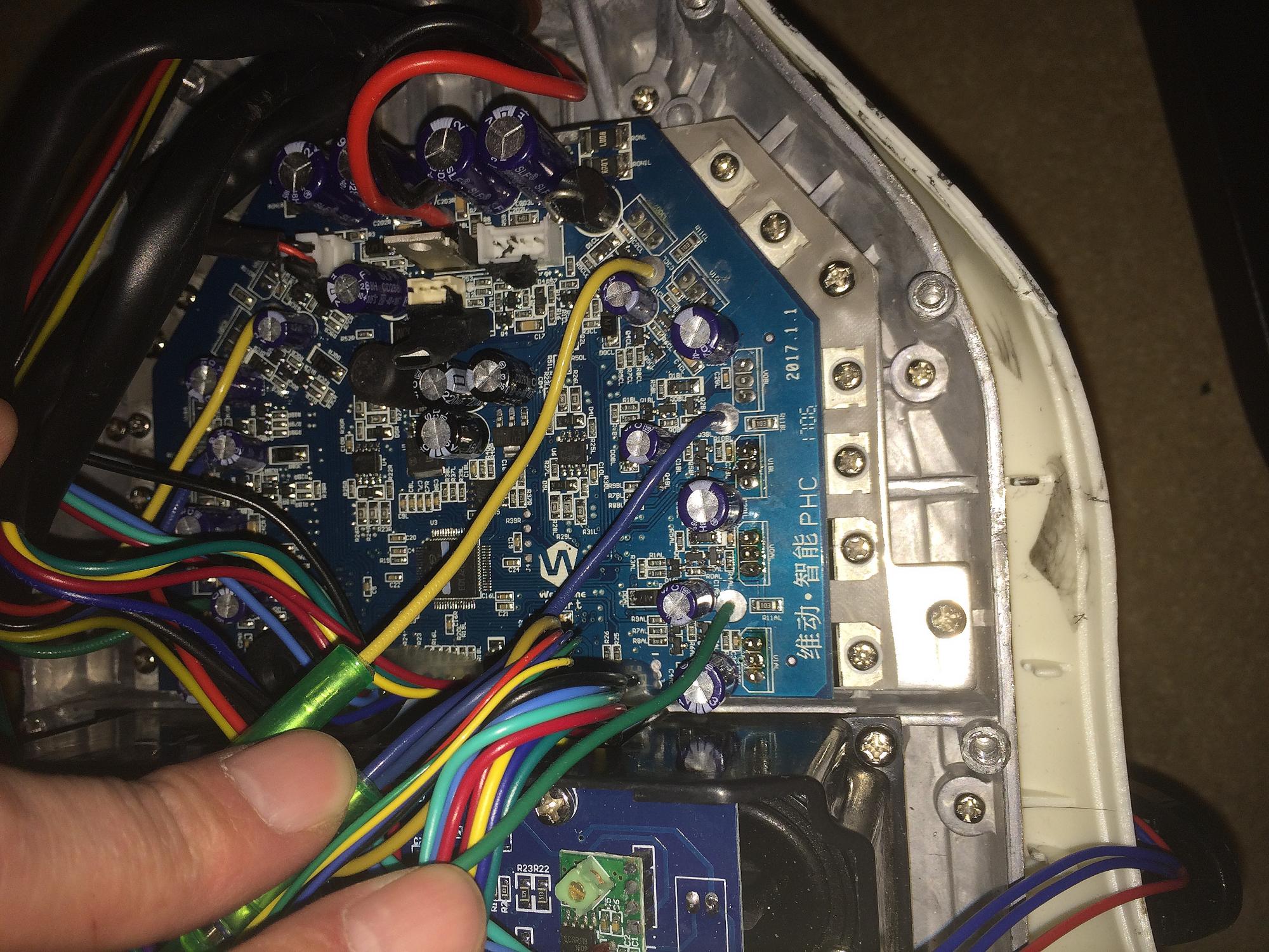

Привет, друзья! В прошлом году купил себе и сыну гирики, и решил на сыновний поставить сиденье и погонять сидя. (на мой сиденье не встало, гирики разные). .....СМЕРКАЛОСЬ........ В общем сел я опробовал и думаю проедусь по улице. А улица на спуск. Ну я как дал жару, разогнался, и видимо сильно разогнался - недопустимо. Гирик встал колом......СМЕРКАЛОСЬ......... Дотащил до дома, колёса вручную не крутились, понял сразу, что КЗ мотора. Разобрал и сразу вспомнились былые годы. Прозвонил силовые транзюки, два в КЗ. Выпросил у друга плату нерабочую, дёрнул два транзюка и перепаял по старой памяти.  ......  СМЕРКАЛОСЬ....... Подключил питание и аппарат завёлся сам...... СМЕРКАЛОСЬ...... думаю, хрень какая-то. Не выключается с кнопки. Но встаю на него, всё работает. Индикатор на корпусе в норме. .......СМЕРКАЛОСЬ...... Если аппарат оставить так, то через несколько минут начинает пищать непрерывно. Всаёшь на площадку - успокаивается и работает. Теперь о главном. При подаче питания от АКБ светодиод на плате сначала моргает 8 раз, а потом постоянно по 9 раз.  Гирик смарт баланс 10 дюймовый. Маркировка платы похоже с обратной стороны, а откручивать всю силовуху снова не хотелось бы, может по ошибке можно предположить что с ним?
Если точно надо матплаты маркировку, то завтра выверну. PS.  попытался залить фото платы, а ноут не видит фото на яблоке через шнур. Может завтра получится))).
verial
 Промаргивает ВОСЕМЬ раз - неисправен модуль гироскопического контроля со стороны контроллера.
замена гироплаты( но там еще надо смотреть напряжение)

Цитата: verial от 22 Март 2018 в 07:39Промаргивает ВОСЕМЬ раз - неисправен модуль гироскопического контроля со стороны контроллера
А при такой неисправности он может нормально работать? Я к тому, что сам гирик вполне адекватно работает

Цитата: Belogrost от 22 Март 2018 в 13:26
восемь, это првичное мигание, 9 потом.. показывает что плата гироскопа находится вверх ногами..
Попробовал только что подцеплять питание к гирику, стоящему на колёсах, то же самое.
Куда ещё копать?. Да, первый раз его когда запускал, не была подключена плата блютуза, но уже на включенном подоткнул её и она заговорила.

вот плата
