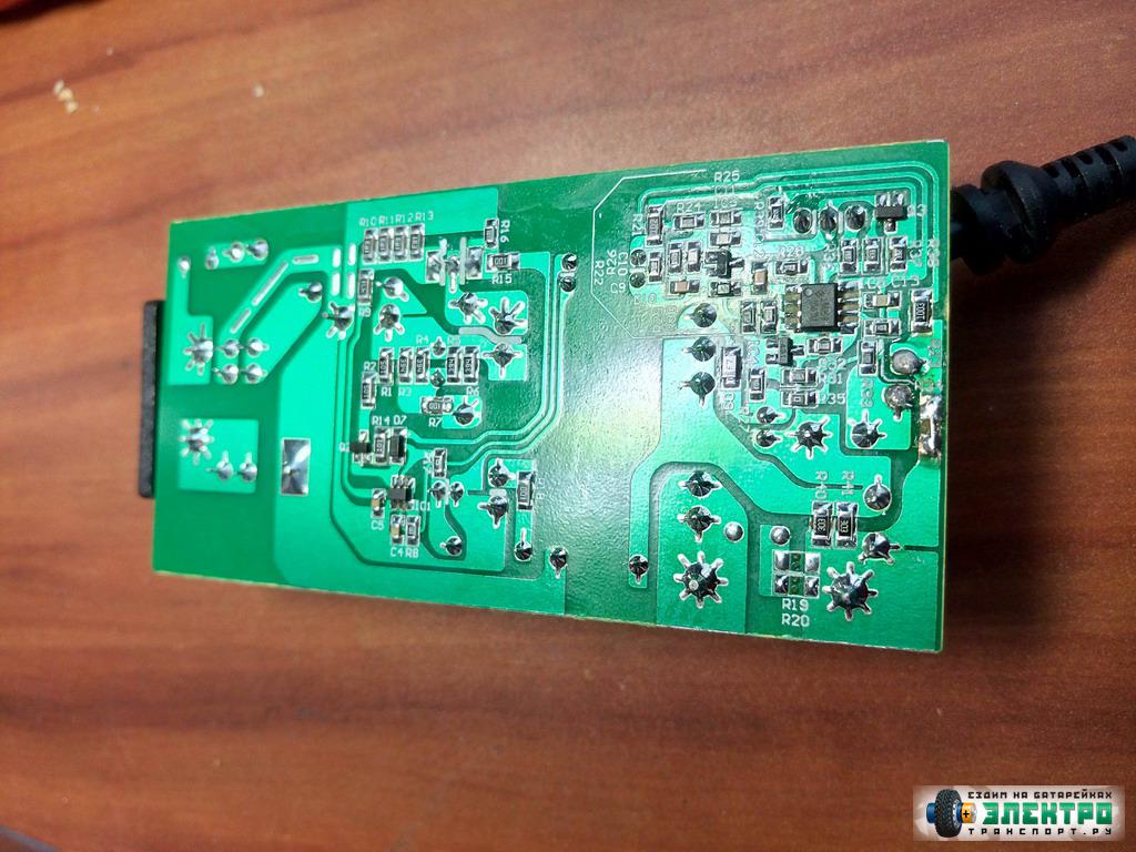

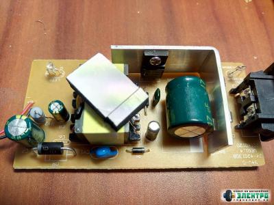

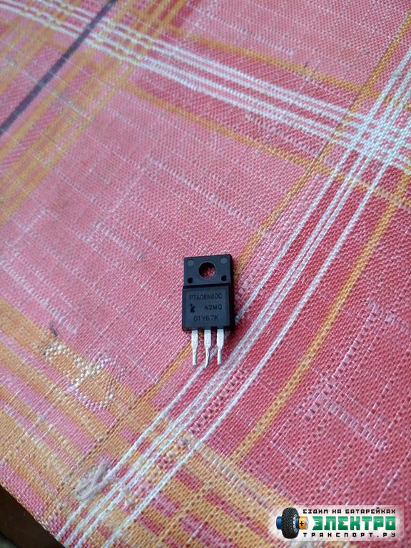

Всем привет. Немного не в тему, но к гирикам тоже относится.  Проблемка, на зарядном JY-420020  не горит индикатор, сгорела дорожка. Восстановил, но напряжения на выходе нет! До транса оно тоже не доходит, грешу на транзистор  PTA06N60C , может аналог какой поставить...?
Куда копать?
1kw контроллер GreenTime 45а 48v-84v Батарея Li-po 48v - 8 а/ч  max - 50km/h
Mel4362
[user]Alexey_K[/user], 2SK2545 подойдет

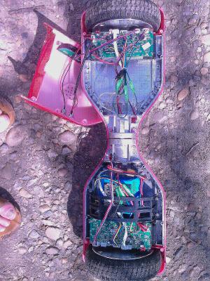

если это мне то не понял я какие резинки резать и беглое гугление не помогает
Цитата: Belogrost от 07 Апр. 2018 в 14:14
у него видимо черная плата с красными боковыми. Это прикандыченый самобаланс.
плата синяя ,а вот боковушки красные

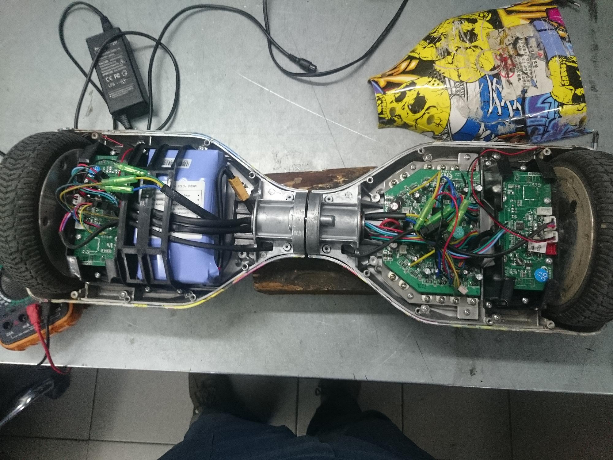

Принесли нерабочий комплект плат. Посмотрел, оказалось на двух фазах одного колеса три полевика сгорели. Заменил две пары. на 75NF75. Собрал, все работает, но когда гирик стоит на месте есть легкое дребезжание в колесе, еле заметное. Как будто уже сторона пытается ехать. Подскажите, куда смотреть.
