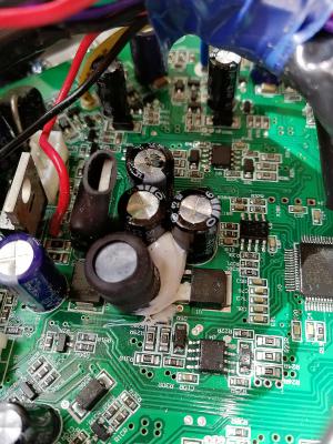

Снял материнку, хочу сдать на диагностику. Проблема - что-то шелкнуло и не включается теперь мой  SMART BALANCE 10,5  %-)
По приложенному фото можно понять, что у дросселя какая-то шняга белая. Это норм или из ближлежащих конденсаторов вылезло? У всех так?

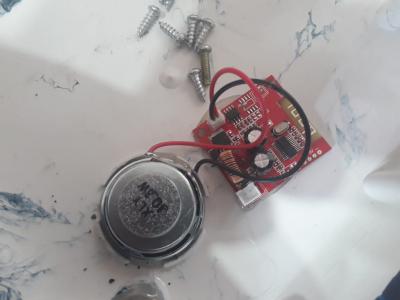

разобрал в выходные свой гироскутер, (по причине выхода из строя транзистора) у меня оказывается стоит транзистор IRF9530N, нужно докупать))) почему то думал, что стоит  TIP 127...
еще возник вопрос нашел плату, я так понимаю что это блютуз модуль, но он не подключен ни куда... так и должно быть? он же наверное должен от куда да то получать питание то....

Цитата: ARHO от 12 Май 2018 в 14:10
День добрый
у меня в этом-же самом месте такие-же белые сопли. сдается мне - это герметик.

Maks
Цитата: Belogrost от 14 Май 2018 в 20:54белые сопли это залипуха, которая держит дроссель чтоб он не шатался..
Вот же ж китайцы... все на соплях :-)

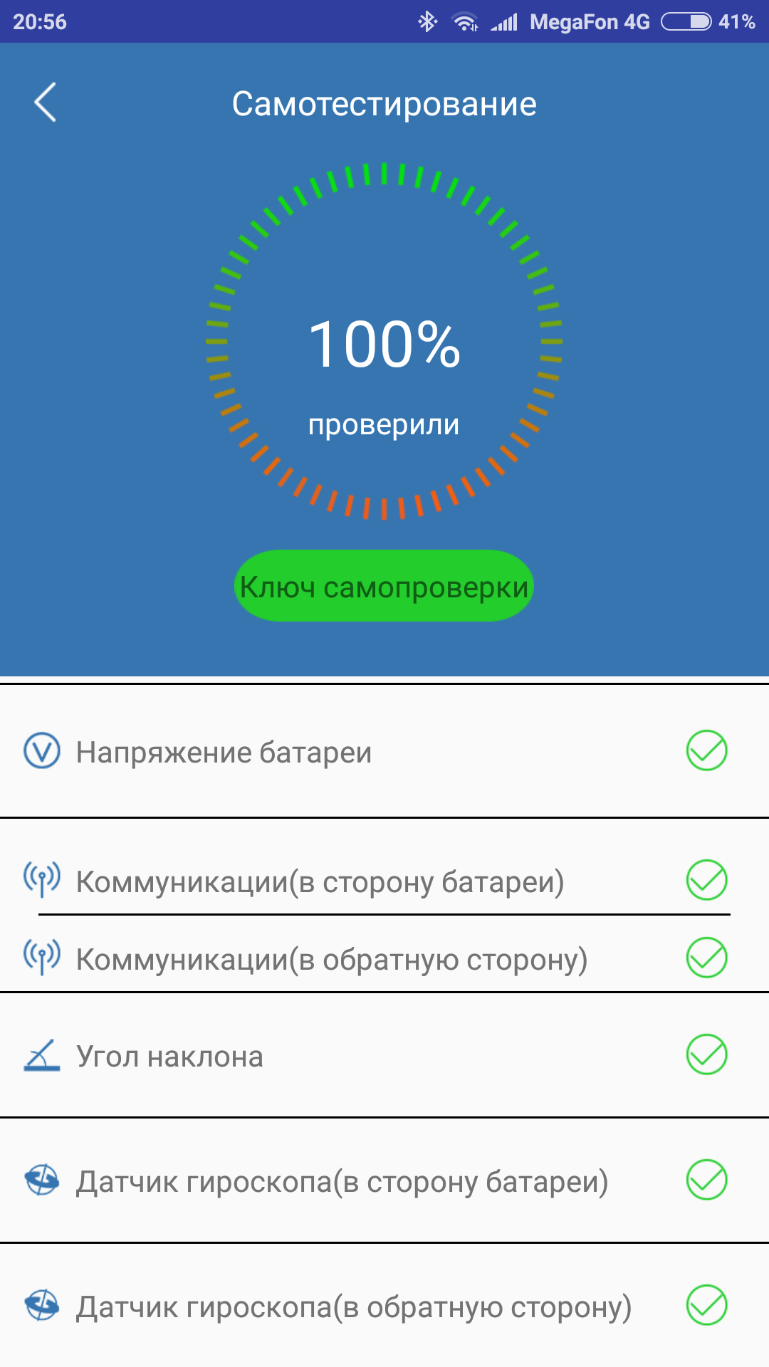

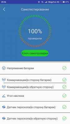

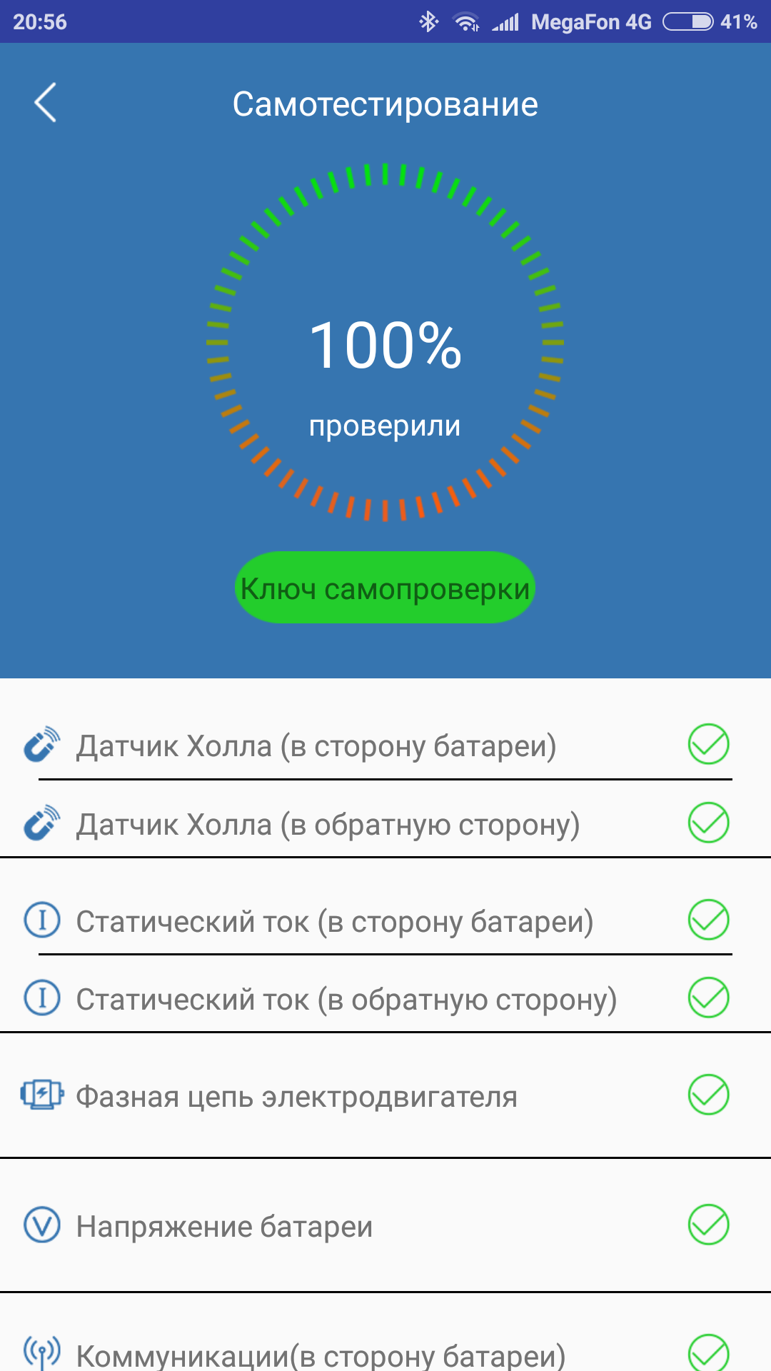

Диагностика говорит следующее
Чудеса ))  Все в норме а гирик не едет ))

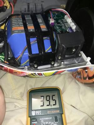

Напряжение на хвосте батареи
Снял видео поведения гирика после включения

Yablokitay
Цитата: Yablokitay от 15 Май 2018 в 22:34
Однако и ЗУ не заряжает батарею. Сразу горит зеленым.
Взорвать его и выкинуть? :laugh: :laugh: :laugh:
Да, прийдется курочить батарею.
Видимо БМСка труп. Не берет заряд.
