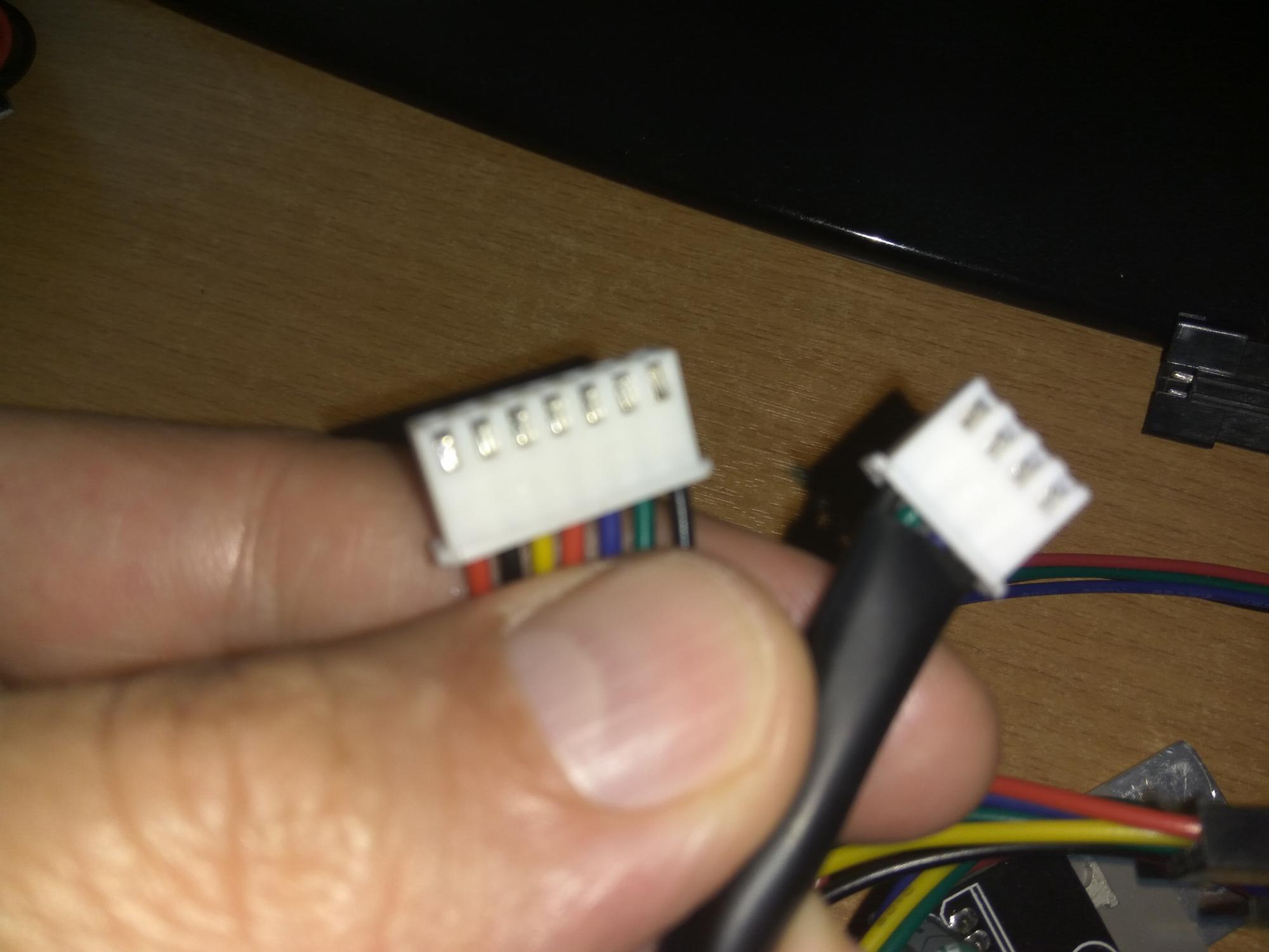

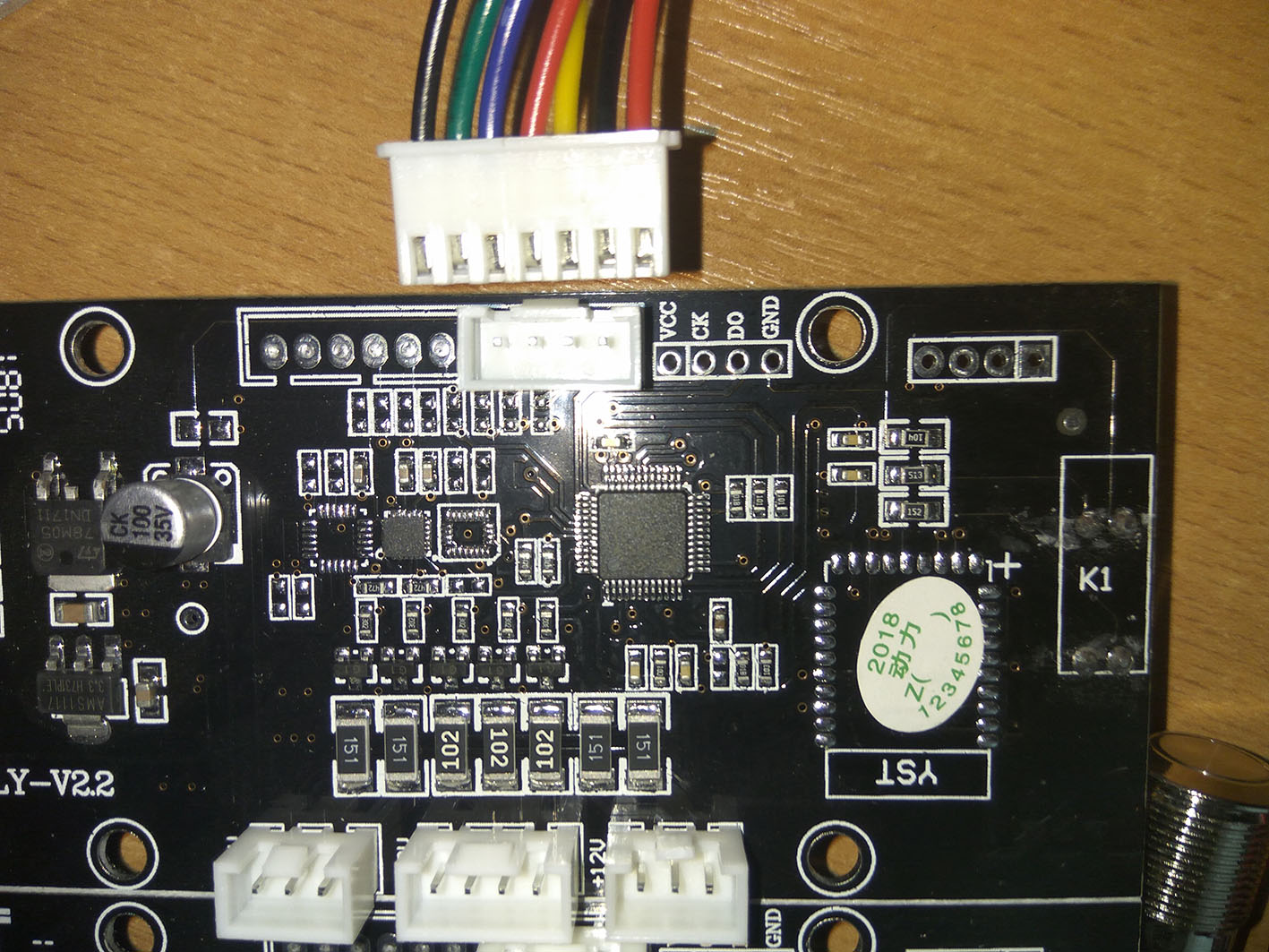

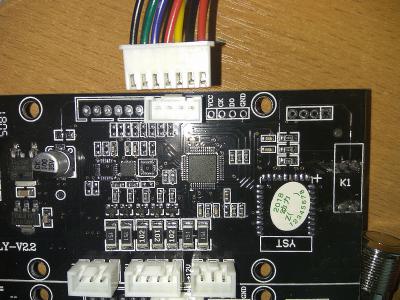

Yablokitay
День добрый друзья! Купил не глядя канарейку за три копейки на Алиэкспресс - комплект плат для своего утопленника.
Однако - китайцы - такие китайцы, прям сил нет.
Один шнурок на боковую гироплату - 4 пин, все как положено.
Однако второй шнурок - 7 пин. А на второй боковухе - понятное дело - - тоже 4 пин.
Выглядит это вот так:
Хочу перепиновать разъем 7 пин, взяв с него 4 провода, аналогично второму шнурку, купив 4-pin разъем
Однако меня мучает вопрос - зачем еще три вывода?
Никому не попадались аналогичные платы?
Slavemaster
[user]Yablokitay[/user], так посмотрите по плате, замерьте напряжения - сами сможете нам рассказать что там за дополнительные контакты. У продавца не интересовались? Может он Вам расскажет или правильный комплект отправит.

Конечно так и сделаю. Но вдруг кто уже сталкивался?
rulezz
Цитата: Yablokitay от 28 Июнь 2018 в 11:03Конечно так и сделаю. Но вдруг кто уже сталкивался?
Я сам такой комплект недавно получил, черные платы YST. Но у меня такой херни не было, все коннекторы совпадали с разъемами. На центральной только один лишний 3х пиновый остался рядом с зарядкой.
