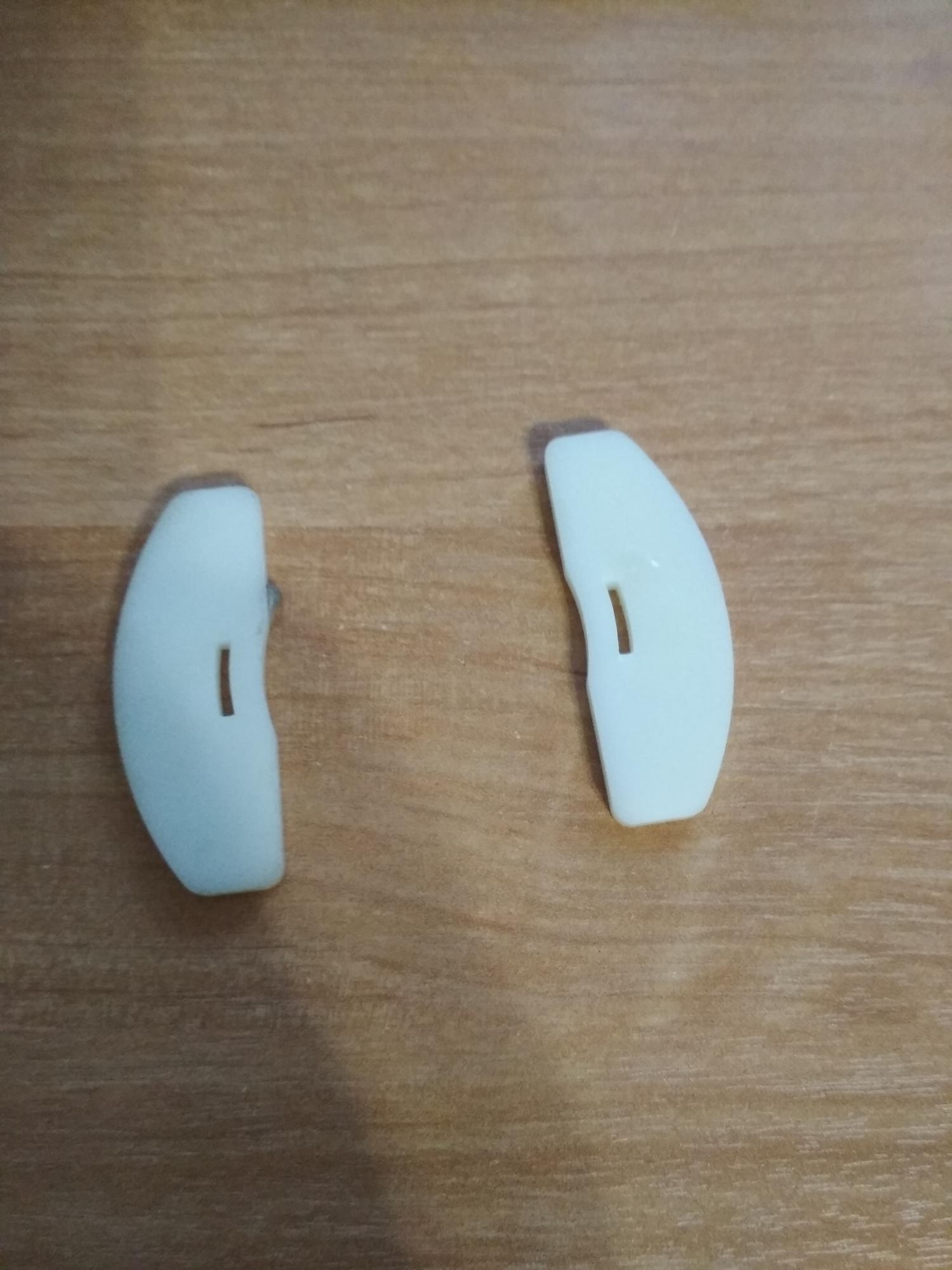

ledfort
Привет всем, кивано разобрал и  выпали детальки на фото
не могу прикинуть где они стояли?

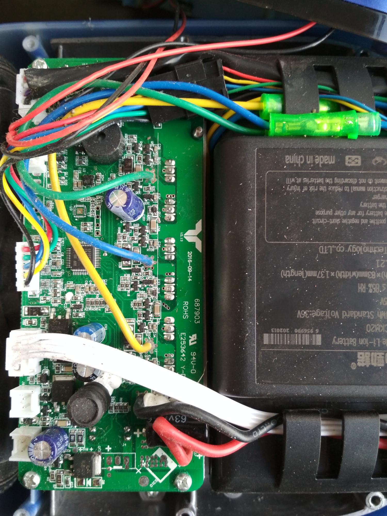

LongRepair
Привет всем, принесли мат плату гироскутера,  никак не могу разобраться, при нажатий на кнопку гироскутер, включается на 1 сек и сразу выключается, все это сопровождается слабым звуком (пытается воспроизвести звук запуска)
, проверил все транзисторы на кз, заменил одну из них (выделено на фото) в цепи он прозванивался, после выпаивания он перестал (в палте кз нет), запаял с донора транзистор (замена транзистора не помогла)
, диоды все целые, по очереди меня микросхемы на LM358 (не помогло), заменил дроссель (думал, а вдруг поможет, к сожалению нет), АКБ в порядке, и все остальное (проверял на рабочем мат плате)
Есть у кого какие идеи ? в чем может быть проблема, кто то может уже сталкивался с таким случаем.
oleg.ch
#1394
Скорее всего нет 14 вольт, проверяй Q3 и все напряжения, 14, 5, 3.3 вольта

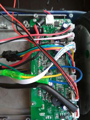

ledfort
привет всем, ребята первый раз столкнулся с двухплатниками (платы ТАО). Неисправность на видео
ledfort
ledfort
Цитата: Belogrost от 13 Июль 2018 в 23:37калибровку сдлелайте
спасибо, ступил, хотя признаки для меня были непонятные
