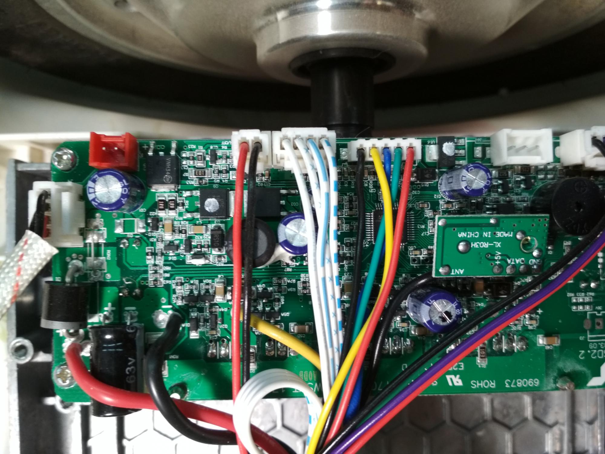

Привет всем, есть несколько гириков (10, 8 дюймов) с разными болячками - двухплатные. Никогда еще не сталкивался с ними.
1. Гирик 10д , заряженный (была замена аккумулятора) , при включении идет запуск, проговаривает приветствие, начинает постоянно гореть красный индикатор и постоянный звуковой сигнал
2. Гирик 8 д, при включении все норм, одно колесо крутится рывками
Остальные пока в сторону

Впервые попался двухплатник тао. Издаёт противный писк.
Саму батарею сразу исключили из причин  -Была поставлена новая заряженная
Может кто сталкивался и поможет советом?
Подскажите где замерить  питания.. 40; 12; 5; 3,3 вольт?

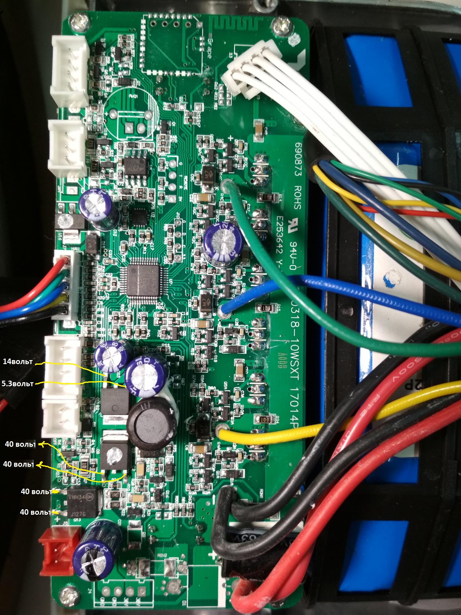

ledfort
Вот на транзисторе на крайних контактах (наверное база и эммитер) возле красного разъёма есть только 40 Вольт, на других 0 вольт

Вы не успеваете просто замерить. он быстро выключается наверное.
Станьте тестером на вход 78М05, и тогда включайте и меряйте
Интересно почему сам выключается

Цитата: Belogrost от 04 Авг. 2018 в 11:25Вы не успеваете просто замерить. он быстро выключается наверное.
Замерил, Вот что получилось (результаты на фото)
Почему отключается через 5 сек
ledfort

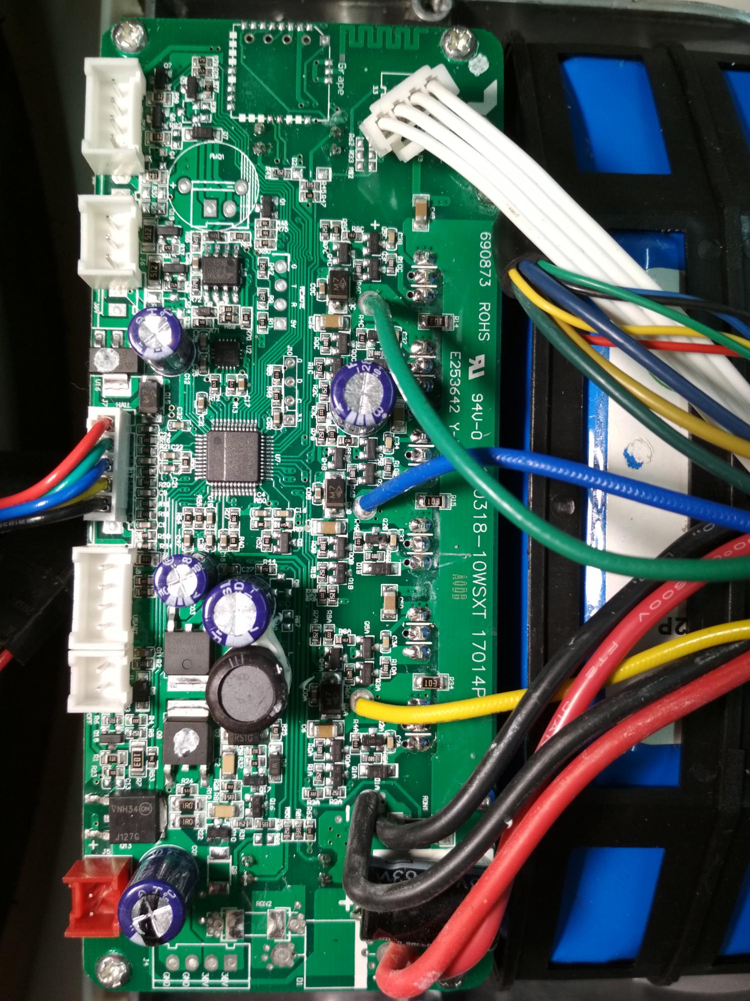

вроде как нашел замкнутый мосфет fbm75n68. Теперь вопрос можно ли заменить на P75NF75
ledfort
#1439
Цитата: Belogrost от 04 Авг. 2018 в 23:20Еще надо найти кренку АMS1117 она на 3,3 вольта
там вот какие транзисторы : SN5025, VNH47 J1276(возле красного штекера), GH27G 701624 (с краю возле штекера интерфейса), TIP127L
