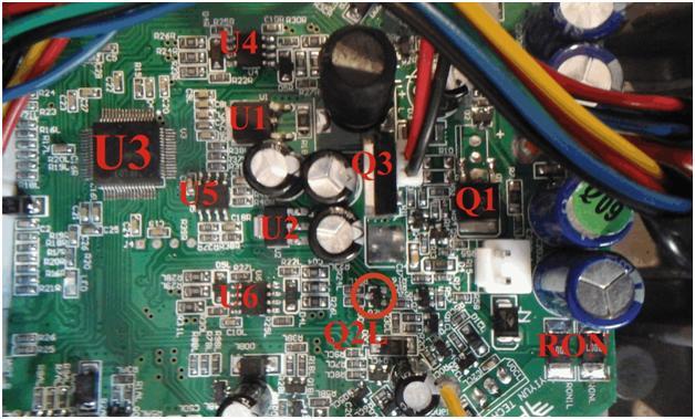

помогите пожалуйста найти замену микросхеме U6. У меня стоит 3PEAK TP09, не могу ее найти в магазинах

Lm358

И диод проверьте, правильно ли стоит.

по диоду стоять все должно правильно) он работал! я нашел статью где питания по выходу указаны там с операционников 1 и 7 нога должно быть по 1.8в. В моем же случае на U4 все Ок, а на U6 на 1 ноге 2.2в на 7 0.56В. прозвонил всю обвязку все резисторы и диоды целы. И если менять на Lm358 ничего в обвзяке менять не надо? и менять операционник один? или в паре?)

Повторяю, проверьте правильно ли стоят диоды около сгоревшей ЛМ-ки. Они должны полоской в одну сторону смотреть.  ЛМ-ки потому и дохнут, обычно, что один из защитных диодов установлен наоборот.
