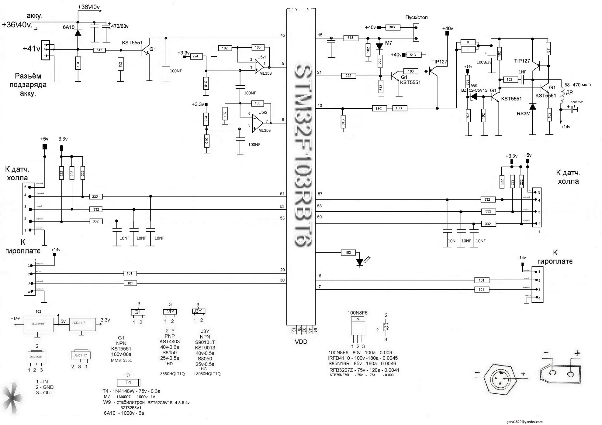

Сегодня Поставил новый tip127 лучшего качества перестали греться но всё равно не включается при нажатии на кнопку и держа её на втором транзисторе появляется 38 Вольт

Подскажите КЗ на 3.3 вольта сам стабилизатор целый а дальше где-то что-то коротит подскажите что может быть?
Филя
Может быть проц.
Подайте 3,3 В от лабораторного БП, и смотрите что греется.

Дмиртий
Ребят подскажите что может быть КЗ на 3.3 вольта никак не могу найти что замыкает, Может кто подскажет На что обратить внимание
Maks
Не можешь найти - выжги ))  Подай 3.3В с ЛБП 100-150 мА и смотри что греется. Постепенно добавляй ток и найдешь свое КЗ.  :-)
Дмиртий
Она за собой ничего больше не потянет
Maks
Отключите боковые платы, моторы, датчики холла. Останется только проц и кондеры. Больше ничего там нет на 3.3 вольта кроме делителей на входах LM-ок и на выходах датчиков холла, но резисторы обычно не пробиваются так то  :-) А сам стабилизатор на 3.3 вольт проверяли?
Дмиртий
 Да стабилизатор на 3.3 вольт целый
ЭФЭ
Аккуратно поднять пять ног.
Дмиртий
#1599
Сегодня подключал блок питания на 3.3Вольта греется процессор Никто не знает он где-нибудь продаётся и надо будет плату  прошивать или плата уже всё на мусор?
Maks
Замена комплекта плат, все 3 штуки. Прошивок в открытом доступе нет, версия должна совпадать на всех 3-х платах. С другой платы прошивку не скачать - залочена.
