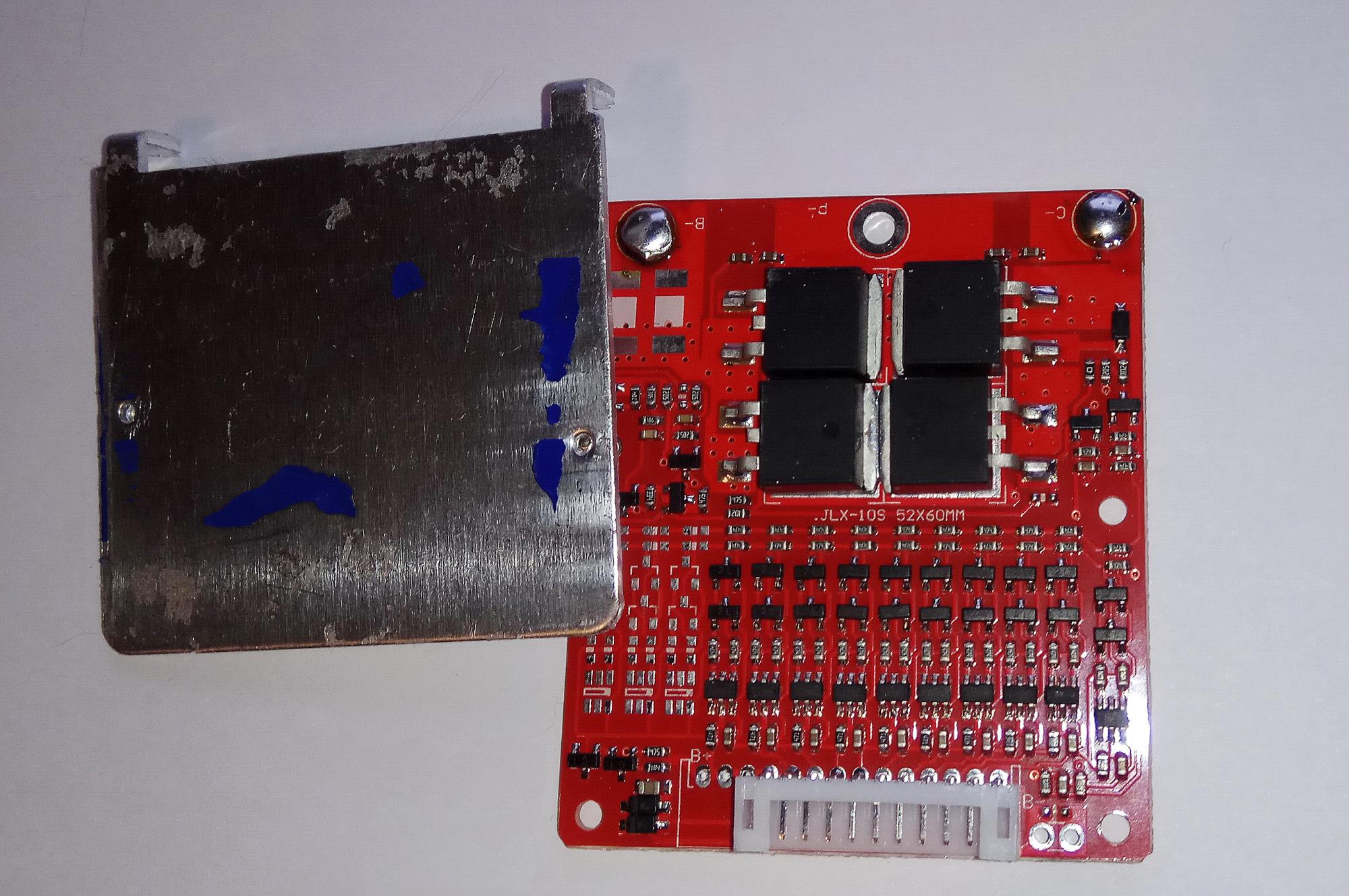

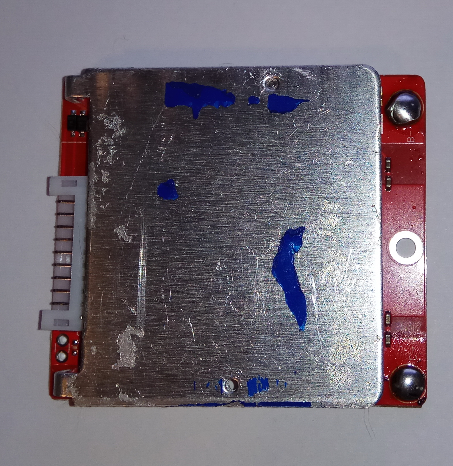

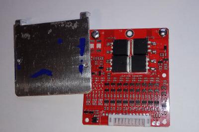

Кто знает эта бмс с балансировкой или нет? Что то уж больно резисторы все маленькие.
И еще посоветуйте какую нибудь бмску для гироскутера на 10S недорогую с функцией балансировки.
toxin
на гироскутерах нет балансировки,и эта плата не исключение

Цитата: Belogrost от 26 Фев. 2019 в 12:22Кто знает эта бмс с балансировкой или нет?
Эта плата с балансировкой, за баланс отвечают микросхемы в sot23-6, ровняют заряд, внутренними полевиками, насколько понял плата на 10 элементов, из подсчета количества микросхем.

Maks
Я могу ошибаться, но по-моему микросхемы в sot23-6 это контроллеры зарядки, по 1 на каждый сегмент. Как только на одном из сегментов достигается напряжение 4,2 В, его контроллер выключает цепь заряда. К сожалению на фото не видно маркировки этих микросхем.
Geluk
Маркировки не видно это да, одна на один элемент все верно, они почти все с баластом идут сразу, 4,2 выключается, по мере зарядки ровняет заряд. В этой маленькой штуке в сот23 довольно много может быть напихано, несколько операциоников обычно и пару полевиков для баласта на выходе.

Цитата: Belogrost от 26 Фев. 2019 в 12:22резисторы балансировки могут быть вот те что написано 471.  Но не факт..
факт это они самые.
Цитата: Belogrost от 27 Фев. 2019 в 23:51чтоб работала балансировка, необходимо чтоб полевиками были подключаемы резисторы параллельно каждой банке которая уже типа зарядилась. и резисторы эти должны быть как минимум 100 ом. но лучше меньше. ИМХО
Можно говорить что угодно, но против фактов не пойдешь.

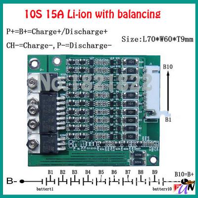

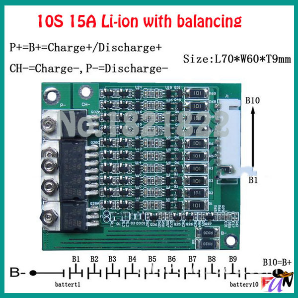

Вот вам BMS с балансировкой, почувствуйте разницу ))  И это факт.
Geluk
Цитата: Belogrost от 28 Фев. 2019 в 00:36Какие факты ? ток балансировки 4мА ? ПРЕКРАСНО!!! :ireful:
Так это почти что саморазряд.
Может и у Вас другая плата, Вам видней, удачи.
