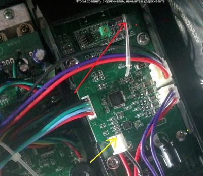

Буратино

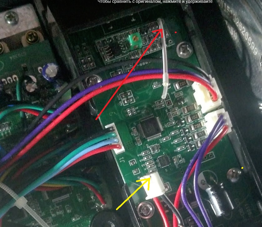

может быть уже описывалось моя проблема, прошу прощения. Давно
без дела гироскутер. Я его на всякий случай зарядил, ну стал его включать, а он не включается. Начал разбираться. Разобрал. Нашел два не подсоединенных провода. Один пометил красной стрелкой а другой с разъемом желтой стрелкой. Не нашел ответной части под разъем. Потом ни с того ни сего включился. Где эта неисправность может быть? Спасибо за ответ

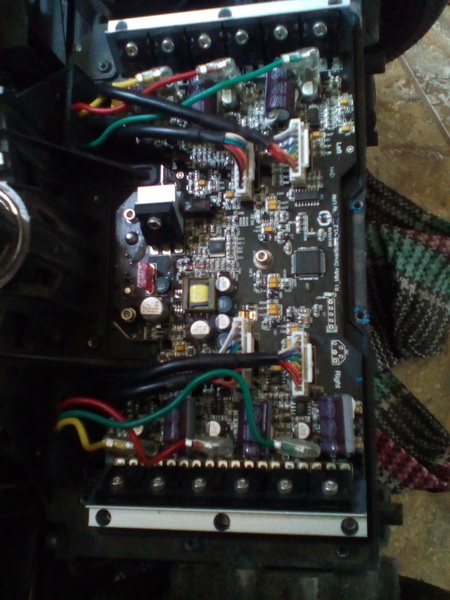

Ghozt
Прибыл в ремонт 3-платник Lenzoo. При включении и наступании никуда не едет, через некоторое время выпадает ошибка 3. Казалось бы, феты, но вот только феты в порядке полном, несколько раз прозвонил их, колеса вращаются без рывков при подключении, сопротивление между фазами порядка 20кОм, ни один фет точно не пробит. Кто-нибудь с таким сталкивался?
verial
обвес фетов смотрите.

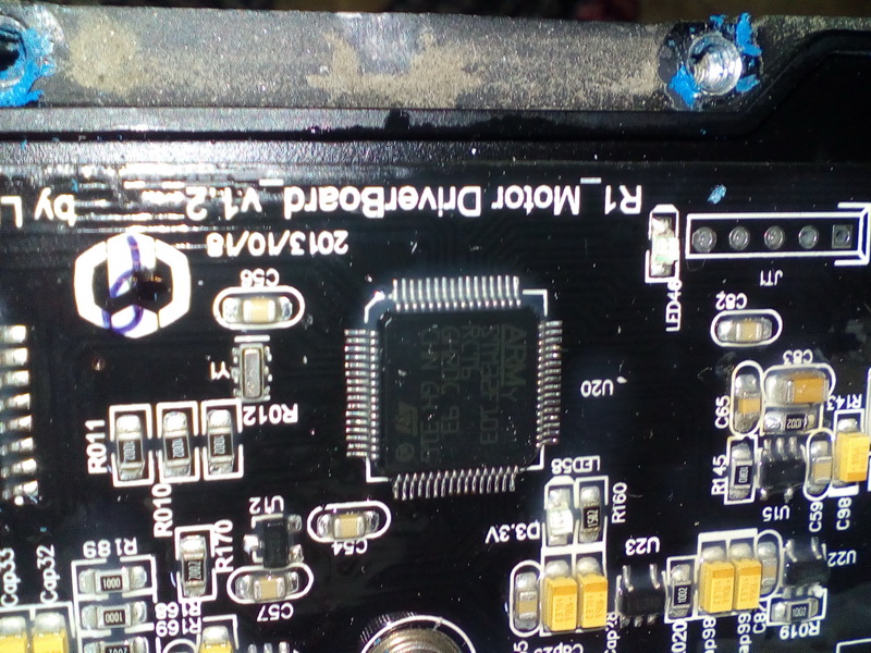

Geluk
Поделитесь прошивкой к INMOTION R1

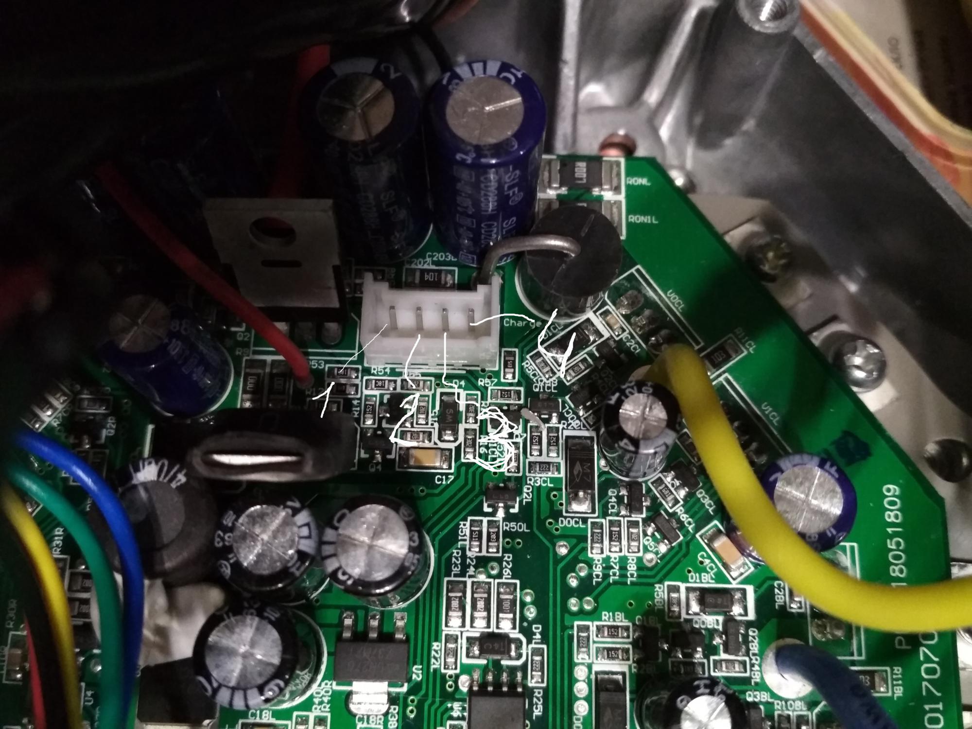

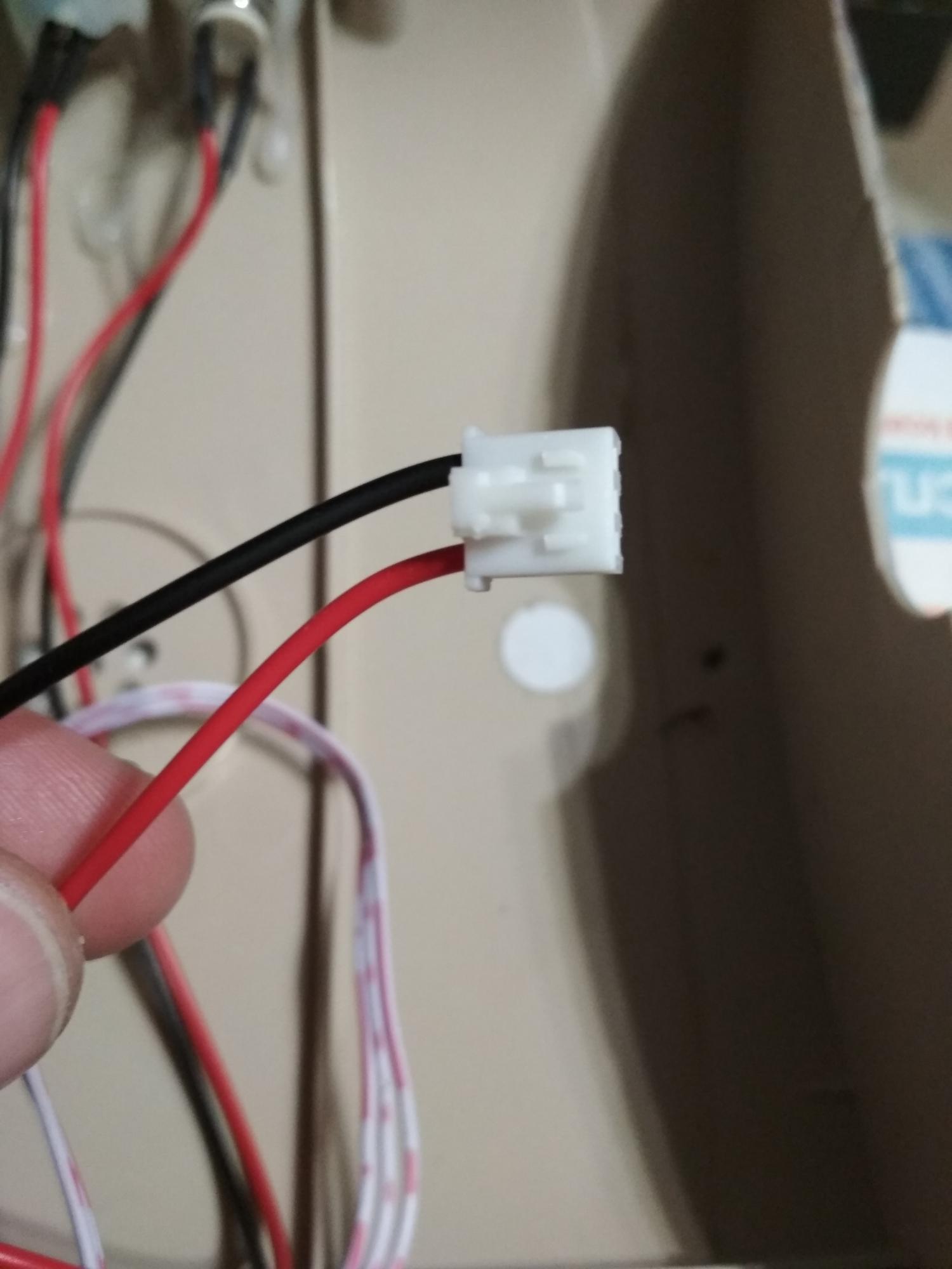

ledfort
Привет всем, ситуация такая - разъем зарядки на мат плате 4 -пин, а штекер зарядки 3-пин с двумя проводами, как правильно подсоединить на какой разъем 4-пин плюс, а где минус?
Maks
Так мультиметром померяй )  Плюс на диод сразу идет.

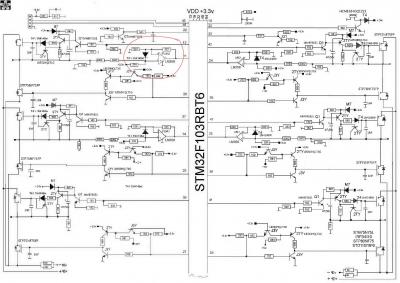

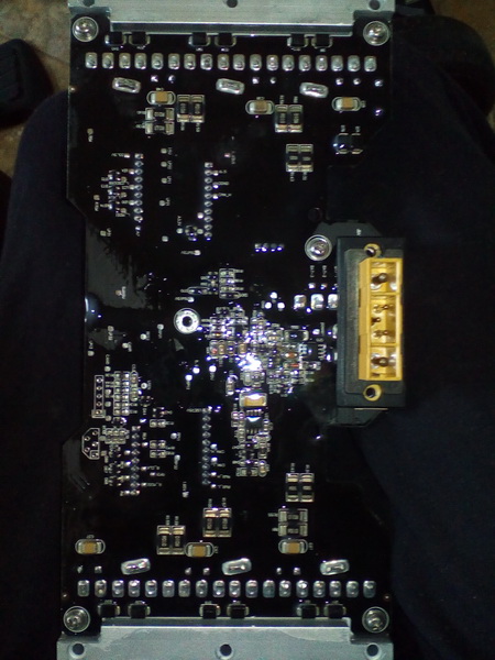

AndreyPsarev
Помогите пожалуйста исправить вторую ошибку. Новый аккумулятор подключал, ошибка осталась. Напряжение на ножках микросхем u4, u6 немного ниже, не в норме получается. 3.3В на транзисторах управляющих, есть. Диоды вроде тоже в норме. Куда копать? Напряжение на микросхемe u5 в норме.
Maks
Вот тут копать.  Менять LM358 и поставить правильно диод  :-)

AndreyPsarev
Обе lm'ки менять? И правильный диод это просто рабочий? Так диоды вроде рабочие, выпивал, прозванивал, в обратную сторону не звонятся.
