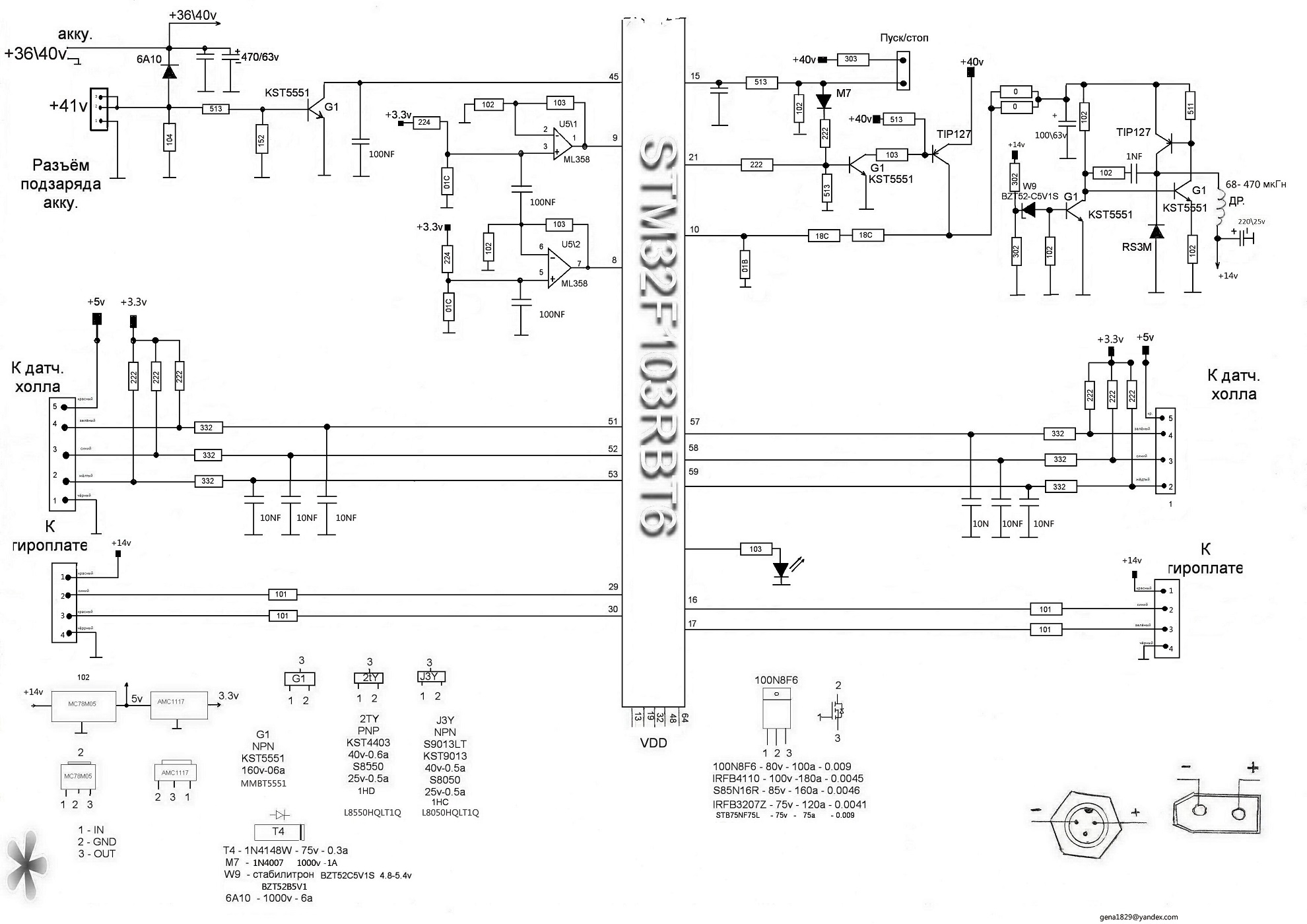

balanetskiy
Цитата: giroman от 15 Апр. 2019 в 15:27
Привет всем. Принесли гироскутер 10" после Мастеров с большой буквы. .....
Здравствуйте, на какие микросхемки заменили эти, что обвел. Какая у них маркировка, не могу найти.

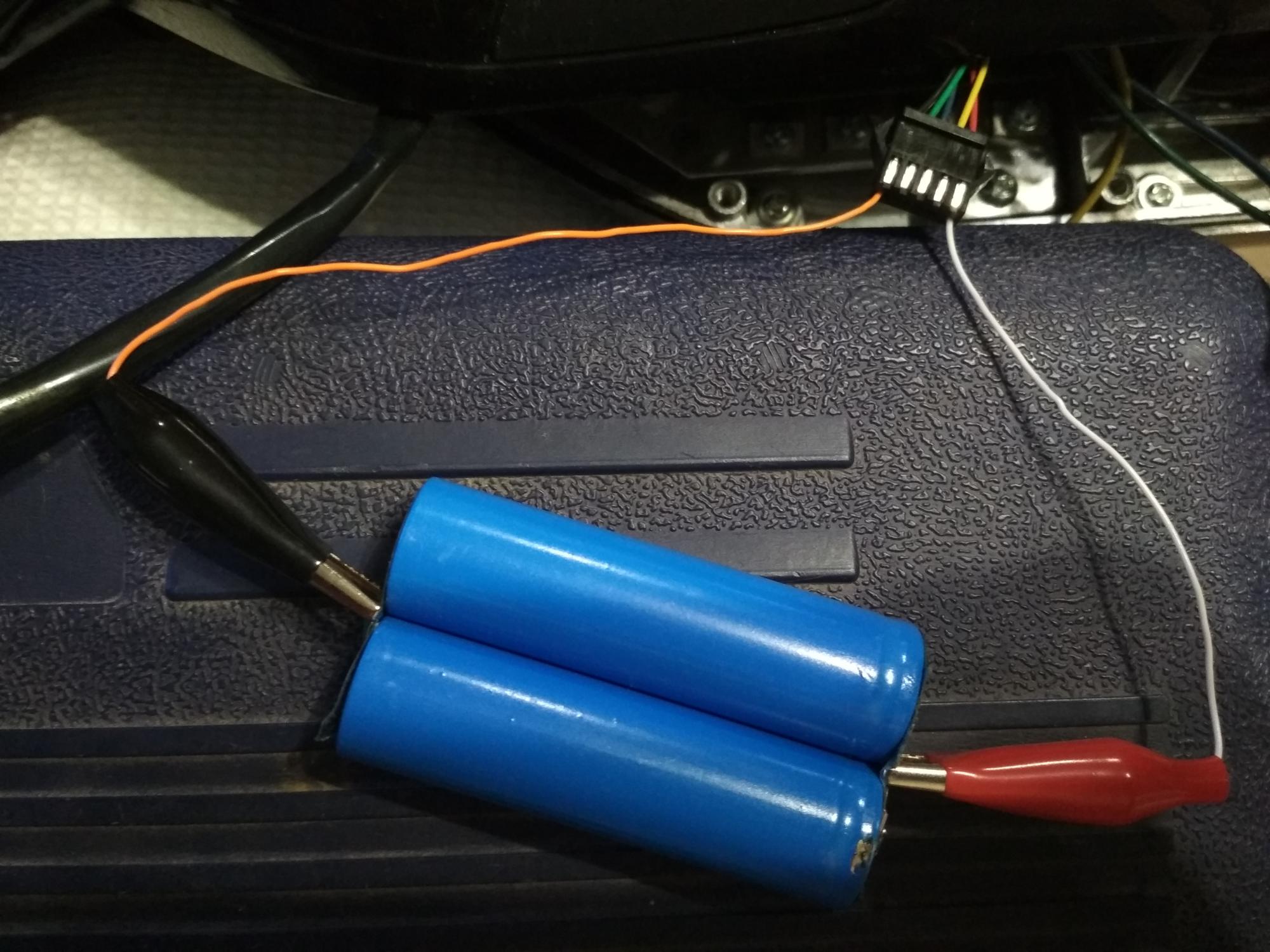

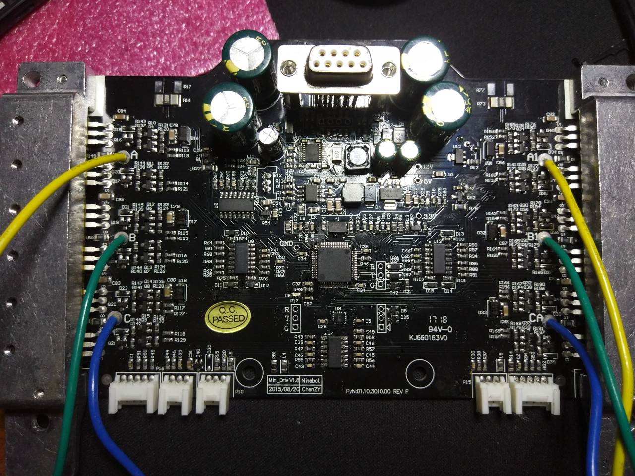

Scykovan
Всем привет. Типа найнбот включается на пару секунд показывает севшая батарея и тухнет. Батарея заряжена на 100% померял. Где копать?
Scykovan
 %-) Конектится проверял. сразу просит залить прошу новую. но неуспевает так как время до минуты. Но плата пытается грузить прошу. Моргает во время загрузки. это я так понимаю плата управления. она походу и коннектит к смарту?
Scykovan
Дал я на плату 5 вольт и все работает и не вырубается. но даже при подключенной батарее один бес она в на показывает 0.

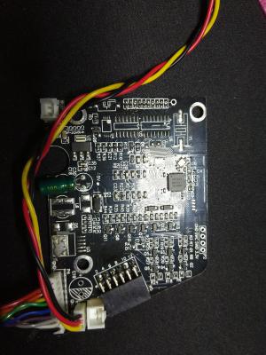

xnf4o
Привет
Гироскутер ноунейм (похож на smart balance amg 10)
Плата YK97A
Погорел драйвер управления MOSFET без опознавательных названий (на нем ничего не написано), восьминожечная штука So-8
Может знает кто номер этой штуковины?
Maks
Цитата: xnf4o от 22 Апр. 2019 в 08:33
Привет
Плата YK97A
Вы уверены, что это драйвер?  :-)  Сколько у вас на плате таких драйверов, интересно? ))
xnf4o
На одно колесо идут 3 драйвера и 6 мосфетов

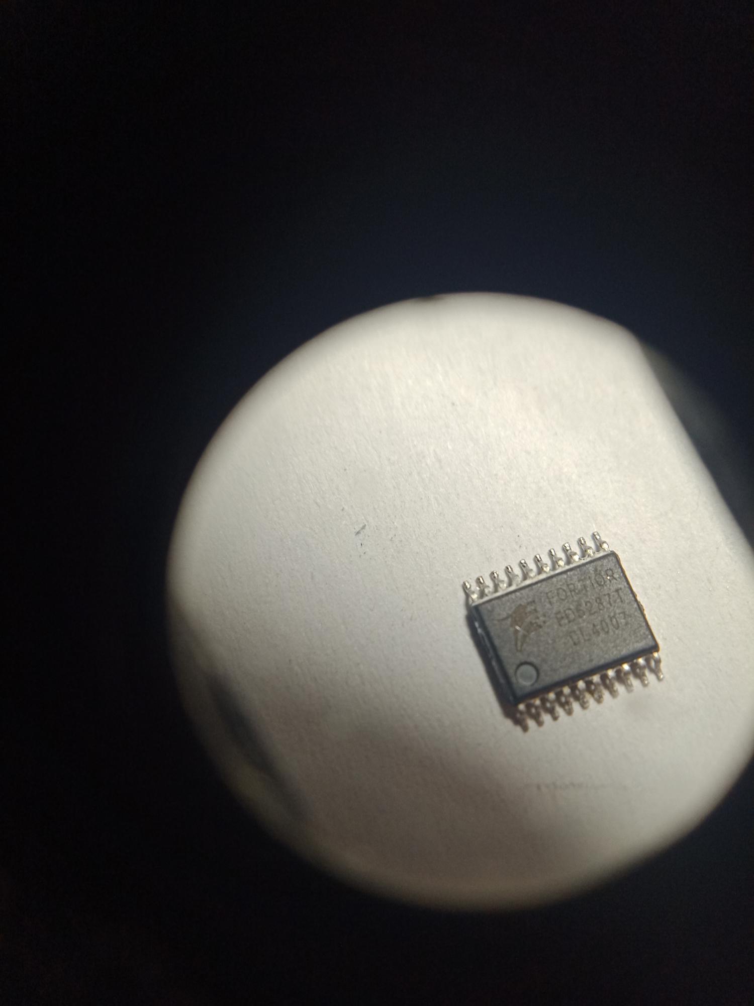

giroman
Вот сгоревшие один до дыр сгорел FD6287T
