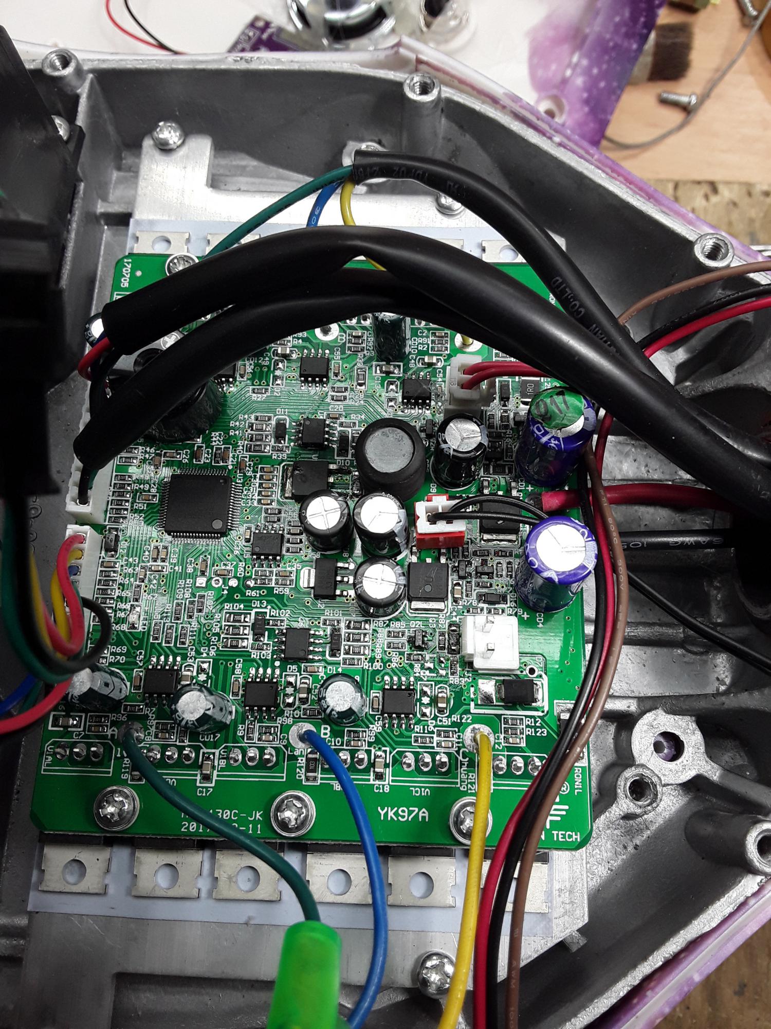

solomonmon
если есть у кого проц с донора - куплю...пишите

solomonmon
Уважаемые форумчане! повторю вопрос...подскажите пожалуйста...где лучше заказать платы? Маркировка на основной плате YK97A ...можно ли купить одну плату проца без боковых или покупать все вместе?
solomonmon
подскажите ещё форумчане...возможно ли заменить платы YK96 и YK97 платами других моделей если менять комплектом?

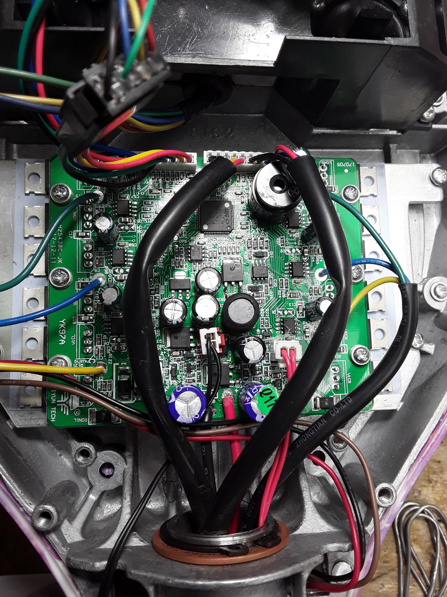

oleg.ch
Цитата: solomonmon от 02 Июль 2019 в 11:03подскажите ещё форумчане...возможно ли заменить платы YK96 и YK97 платами других моделей если менять комплектом?
Скиньте фото своих плат, они с первого взгляда одинаковые но не факт,возможно подберу вам проц или материнку.
Он был с автобалансом или нет?

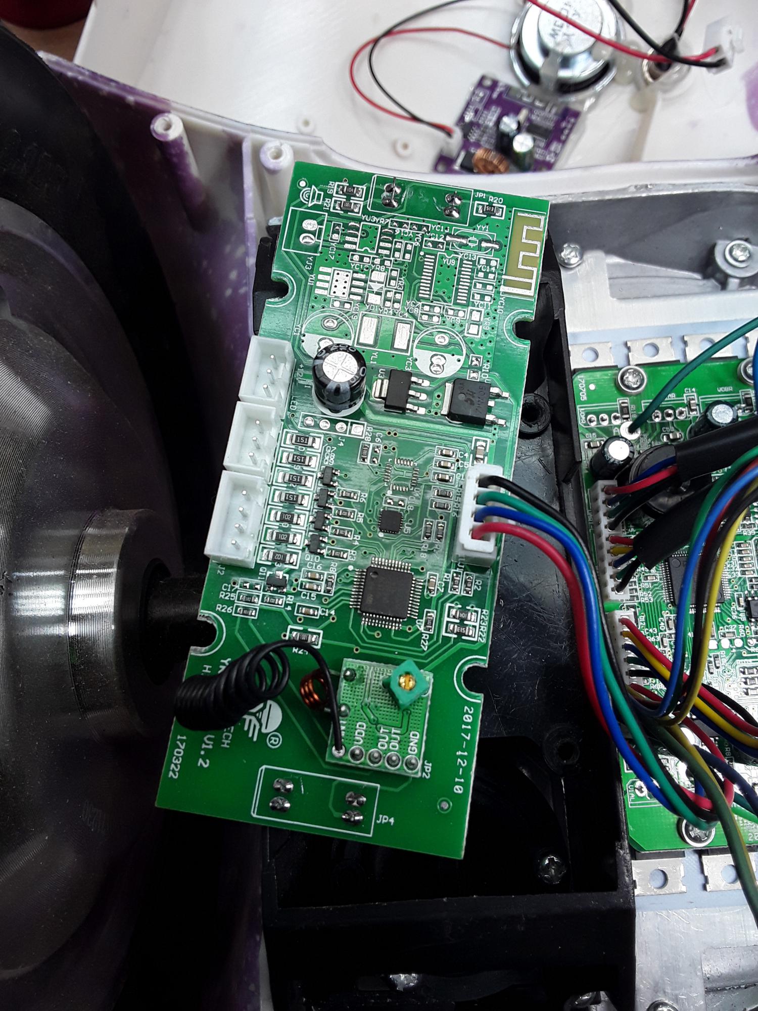

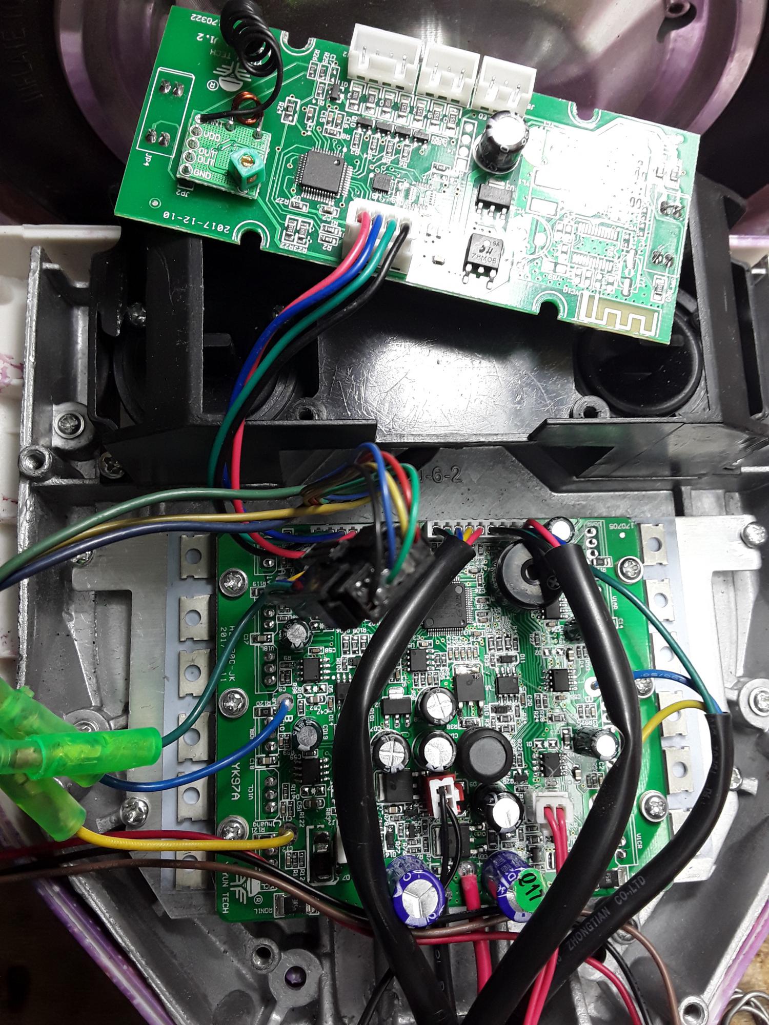

solomonmon
Цитата: oleg.ch от 02 Июль 2019 в 20:51Скиньте фото своих плат, они с первого взгляда одинаковые но не факт,возможно подберу вам проц или материнку.
Вот фото данного девайса....про автобаланс не знаю...наверное был...

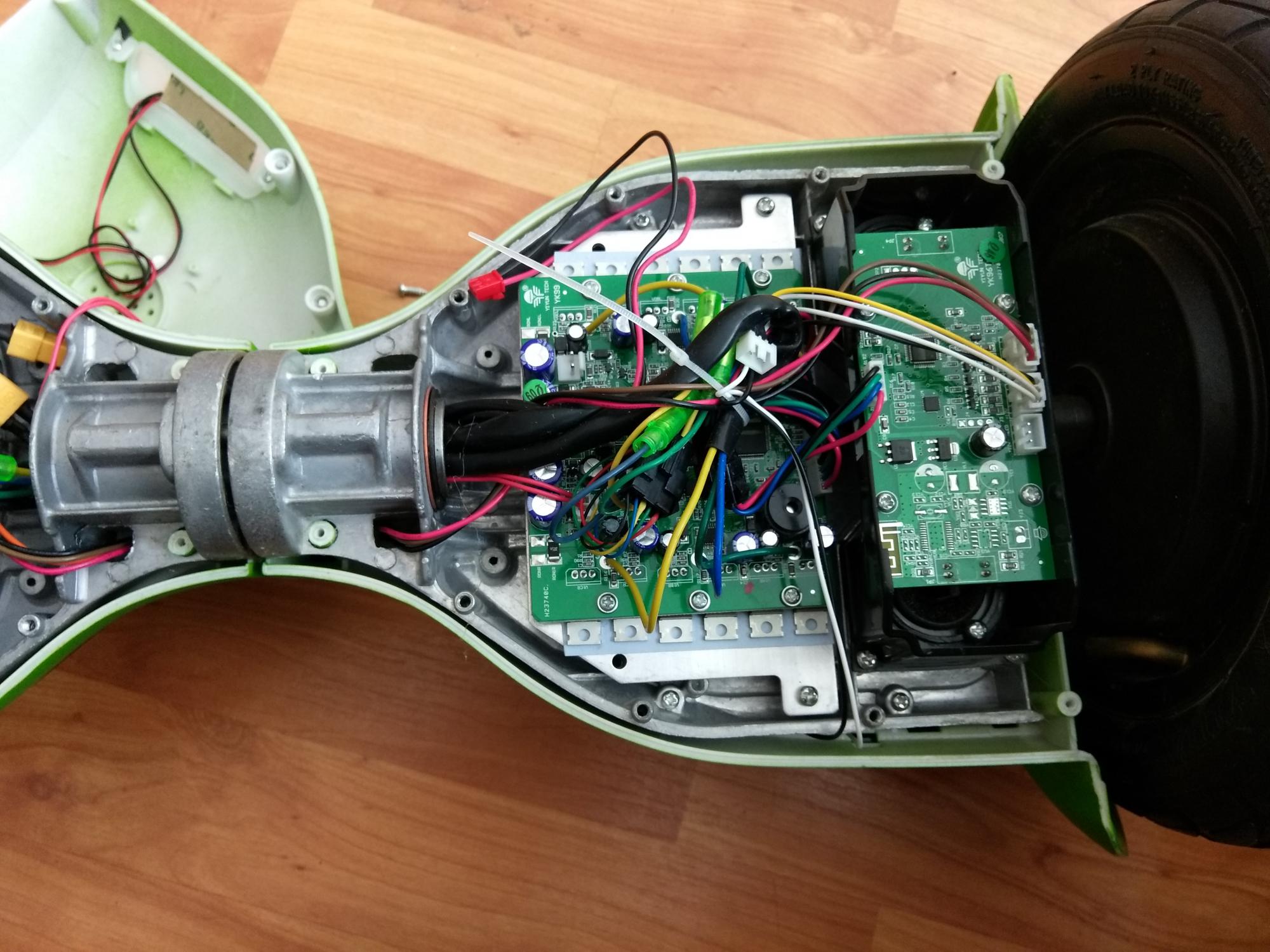

Настольные
Двухплатный гироборд сначала не включался, после почистил 2 платы спиртом, убрал пыль и поправил шлейфы, стал запускаться. Но теперь постоянно пищит безпрерывно. Меряю на плате напряжение, 1.1  3.3, 5, 14 вольт есть. Заряжен на 40 вольт. Транзисторы целые, диоды в норме. При нажатии на любую педальку писк пропадет и снова появляется, то есть реакция на кнопки есть. Блютуз видит, конектится. Отключал все двигателся подсветки и блютуз ничего не изменилось. как отдельно запустить первую плату? если я от нее хочу отключить шлейф который идет со вторичной платы? Кнопка включения на вторичной.
Maks
Сделайте калибровку, скорее всего слетела.  Ошибки не вымаргивает, кстати?
