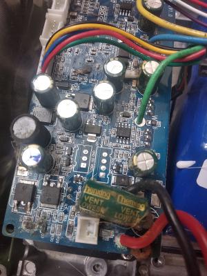

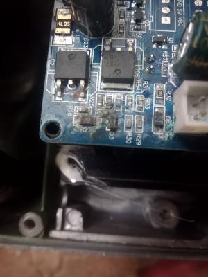

Имеется данная модель nortok e-scooter n6, оставили на улице во время дождя, после этого перестал балансироваться, разобрав были обнаружены следы воды, которые были вычищенны, но также не привело к результату, без данной платы, моторы работаю, с ней никак прозвонил окисленные резисторы, все в порядке. В электрике не особо шарю, может, что подскажете, как проверить и что. Также прикладываю фото платы до и после(был заменен конденсатор)
Заранее спасибо)

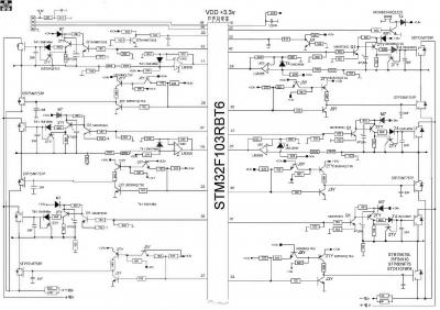

viterran
Доброго времени суток, имеется гироскутер который не заряжает батарею (всегда горит зеленый на ЗУ), думал дело в батарее и поменял не думая на новую. Гироскутер полностью работает, отъездил на нем на новой батарее около часа, но потом когда поставил на зарядку снова зеленый свет и нет заряда. Проверил провода, на плату приходит 44 В с блока питания, а на батарею не приходит ничего. Пробовал другое ЗУ - эффект тот же. Понимаю что дело в элементах на плате, но схем найти нигде не могу. Посоветуйте что стоит проверить
Maks
Диод, стоит сразу на входе + зарядника. Схемы есть в этой ветке.

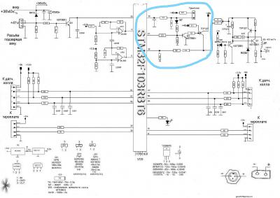

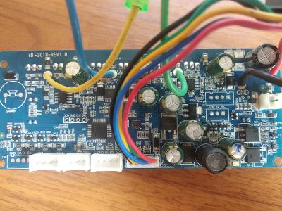

B.Shooter
Добрый день! Принесли в ремгнт гироскутер ТаоТао. Уже был у кого-то в ремонте до меня, были заменены мотор колесо, пара силовых ключей, и выгоревший драйвер. Драйвер проверил, ключи проверил. При включении ошибка 3. КЗ между фаз нет. Пробовал вклбчать как с моторами так и без. Моторы крутятся легко, что опять же  и свидетельствует об отсутсвии кз между фаз. На всякий случай заменил ОУ со стороны сгоревшего драйвера. Что еще модно проверить?
KS-14M
verial
маааленькие транзисторы в навесе.
B.Shooter
Если вы про те, которые стоят на каждый силовой ключ по 3 штуки, то их тоже проверил.
KS-14M
Maks
ОУ, как раз, занимается измерением тока обмоток.  Соответственно, смотрите что на входе и на выходе ОУ в проц, проверяйте обвязку ОУ.

B.Shooter
Цитата: Maks от 03 Сен. 2019 в 13:36ОУ, как раз, занимается измерением тока обмоток.  Соответственно, смотрите что на входе и на выходе ОУ в проц, проверяйте обвязку ОУ.
Спасибо! Проблема была в драйвере соседнего ключа, вроде несколько раз их проверял, и как-то упустил один транзистор.
Вопрос другой, на другом гироскутере при включении сразу загорается красный индикатор (не моргает) (на корпусе гироскутера) и прерывистый писк. Что это может означать? Аккумулятор новый проверенный на другом гироскутере.

Maks
Цитата: B.Shooter от 06 Сен. 2019 в 12:31
В программе показывает батарею 0 процентов, при самотесте все крестики)
Калибровка результатов не дает
Тогда смотреть тут:
B.Shooter
Да тоже подумал на эту цепь. Но плата не стандартная трапецевидная, а прямоугольная. Распиновка не совпала. Но делитель нашел. Резисторы на 15к совпали. А вот на землю который в 1к должен быть стоял на 300 Ом. Заменил на 1к, вроде запустилось, я обрадовался. Но увы, в приложении напряжение батареи прыгало то 2, 56, 100 процентов, и периодически уходит в ту же ошибку. Грешу на дохлый АЦП микроконтроллера
