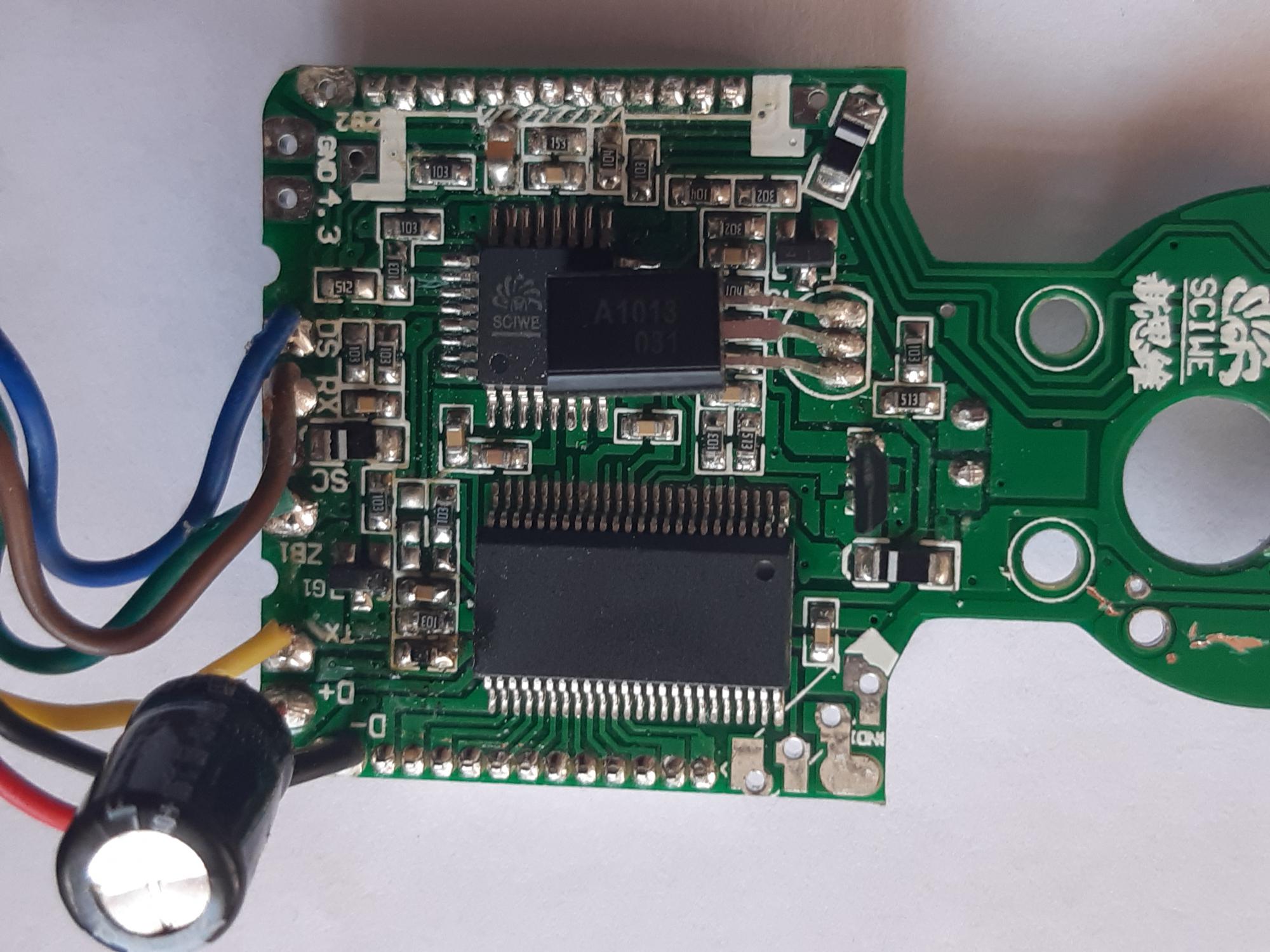

Внутреннее устройство
Назначение контактов на плате:
  • US - к спидометру (напряжение пропорционально скорости, максимальная скорость = половина напряжения батареи)
  • SM - ???
  • HM - ???
  • GND - земля
  • SP - ручка газа (выход датчика Холла, 1-4В)
  • XS+ - тоже управление скоростью, как мне кажется - в диапазоне 0-5 вольт (резистивная ручка газа?). Если подключить сюда ручку газа (которая, как известно, выдаёт ограниченный диапазон 1-4В), максимальная скорость вращения на ХХ примерно на 10% меньше.
  • YK - противоугонка (при замыкании на GND колесо противится повороту)
  • CDL - датчик педалей
  • 4.3V - пять вольт (чуть меньше) для питания внешних датчиков типа ручки газа итп
  • VSP - ???
  • LD1..LD4 - ???
  • DSP - реверс, если замкнуть на землю
  • MSP - включение круиза, если замкнуть на землю
  • LBD - ???
  • HBD - ???
  • U, V, W - датчики Холла от мотора
  • HL - Тормоз (низкий уровень)
  • HH - Тормоз (высокий уровень)
  • LED - какой-то светодиод (?)
  • 12/6 - переключатель типа мотора (датчики Холла) 120 градусов / 60 градусов
  • ABS - рекуперативное торможение
  • Z/F - режим самообучения при замыкании на землю
  • DL - ???
  • L - ключ зажигания (питание низкоточной части). Обычно идёт к замку зажигания.
Если приглядеться возле площадок MSP (включение круиз-контроля), 12/6, ABS и Z/F имеются небольшие облуженные прямоугольные площадки. Это земля. Поэтому, если нет необходимости включать-выключать какую-то опцию, а хочется включить её на постоянку, достаточно посадить "соплю" из припоя между нужной площадкой и прямоугольной.
С рекуперационным торможением в данном контроллере не всё гладко.
Поначалу я подключил контакт ABS на землю, но при торможении ничего не изменилось - просто контроллер отключается и колесо само постепенно останавливается.
Через неделю поисков я догадался подключить контроллер вместо батареи к лабораторному блоку питания с регулируемым напряжением.
Оказалось, что если напряжение "батареи" ниже примерно 40 вольт, рекуперация работает, а иначе - нет.
Причём это происходит независимо от начального напряжения при включении контроллера. По идее, контроллер должен автоматически определить что у меня 48-вольтовая батарея и установить максимальное напряжение для рекуперации на уровне 14.5*4 = 58 вольт. Однако, этого не происходит - видимо, ошибка в прошивке.
Чтобы поднять максимальное напряжение рекуперации с 40 вольт до нужных мне 50.4 (12S литий-полимер) пришлось заменить резистор от делителя напряжения. Как это сделать, описано в этой статье. После этого максимальное напряжение рекуперации поднялось примерно до 51 вольта, но зато напряжение отключения стало 40 вольт :-( Ну, видимо, с данным контроллером иначе никак.

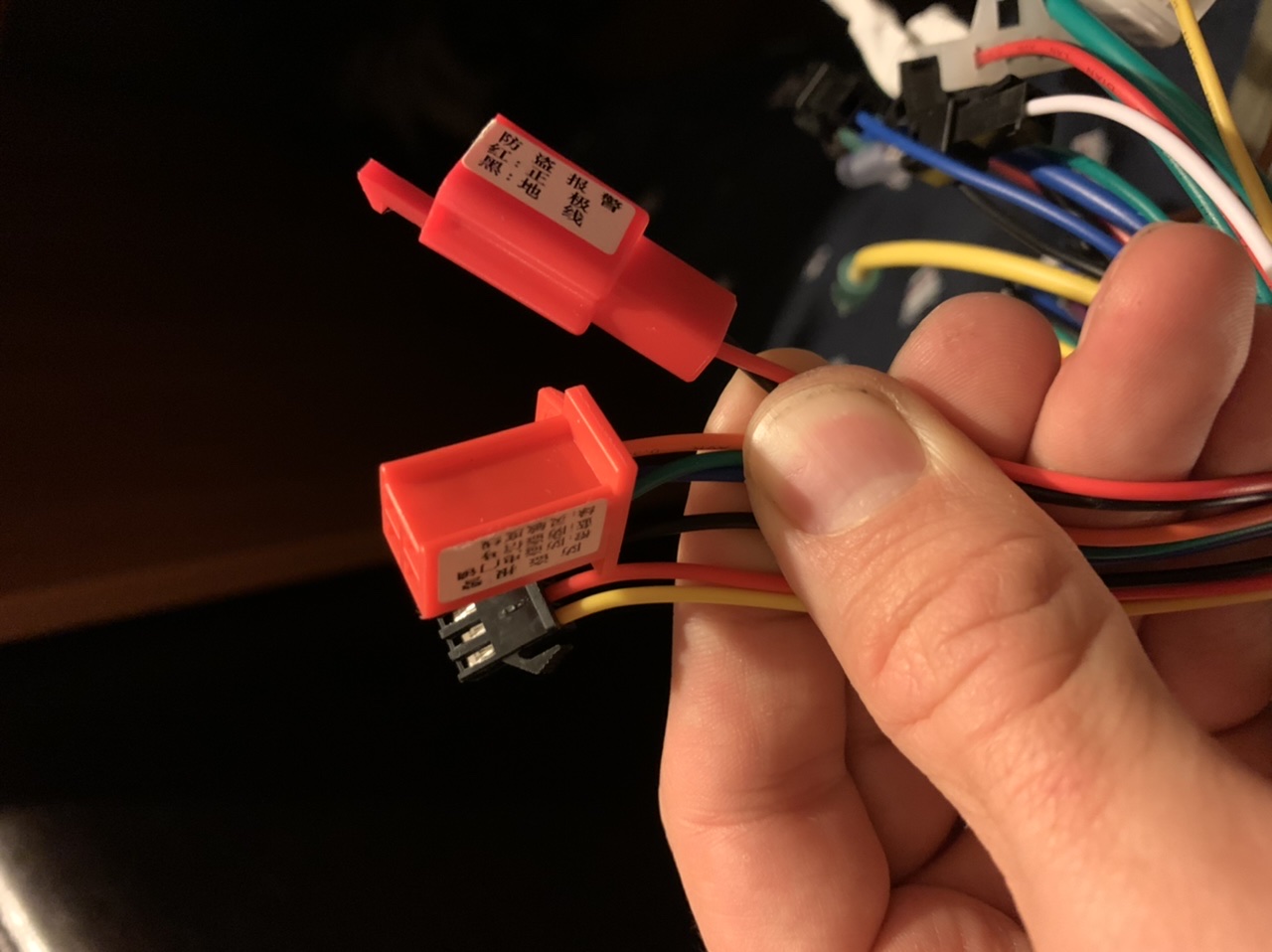

Maik61
Здравствуй. Прошу помочь в одном вопросе. Судя по всему вы именно тот, у кого я могу получить консультацию. У меня есть байк.   Все хорошо, бегает как надо. Сам я живу в Германии. Решил я его доработать и попал! Один Турок, у него магазин, там же и ремонтная мастерская подбил меня поставить второй аккумулятор сверху. Т.к у меня есть необходимость на нем далеко ездить. В общем он мне купил аккумулятор. Теперь отскакивает. С аккумулятора выходит два провода,  а на велике там три провода. И он теперь отскакивает, типа он не причем. Хотя я уверен проблема в его незнании. Уверен, что вы  знаете как работает коммутатор вопрос к вам Хочу через тумблер и дополнительный разъем подключать второй аккумулятор. С уважением Михаил Германия.  Увы прикрепить ссылку или фотку не могу форум мне этого не позволяет!
Larsen

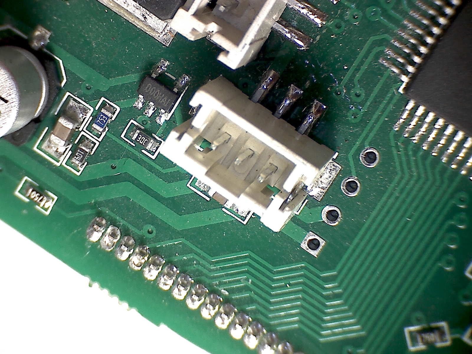

Здравствуйте
Помогите идентифицировать этот контроллер
На нем есть надпись EBC-KT025, но в гугле ничего нету. На плате есть номер 635940. По нему находится контроллер КU63, все без LCD дисплея, а у меня он с дисплеем, причём имеет 2 коннектора для дисплея.
MThunder
Цитата: Larsen от 10 Нояб. 2018 в 20:44Помогите идентифицировать этот контроллер
Тот случай когда фото вместо тысячи слов.

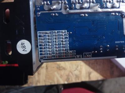

Satellite
Знающие люди подскажите, купил контроллер на авито,12фет  36/48v 1000w (как указано на корпусе),платой похож на KU123 ,так вот на нем обрезаны все коннекторы,не могу разобраться как запустить,нашел как подключить датчики холла, ручку газа, акб и мотор, провода обучения, когда включаю обучение колесо крутится, а без обучения на курок газа не реагирует никак, может скорость нужно включать или ещё чего, помогите разобраться)
uucyc
Подскажите плиз что за D00...
Буду признателен если ткнете носом в  принципиальную схему kugaa
