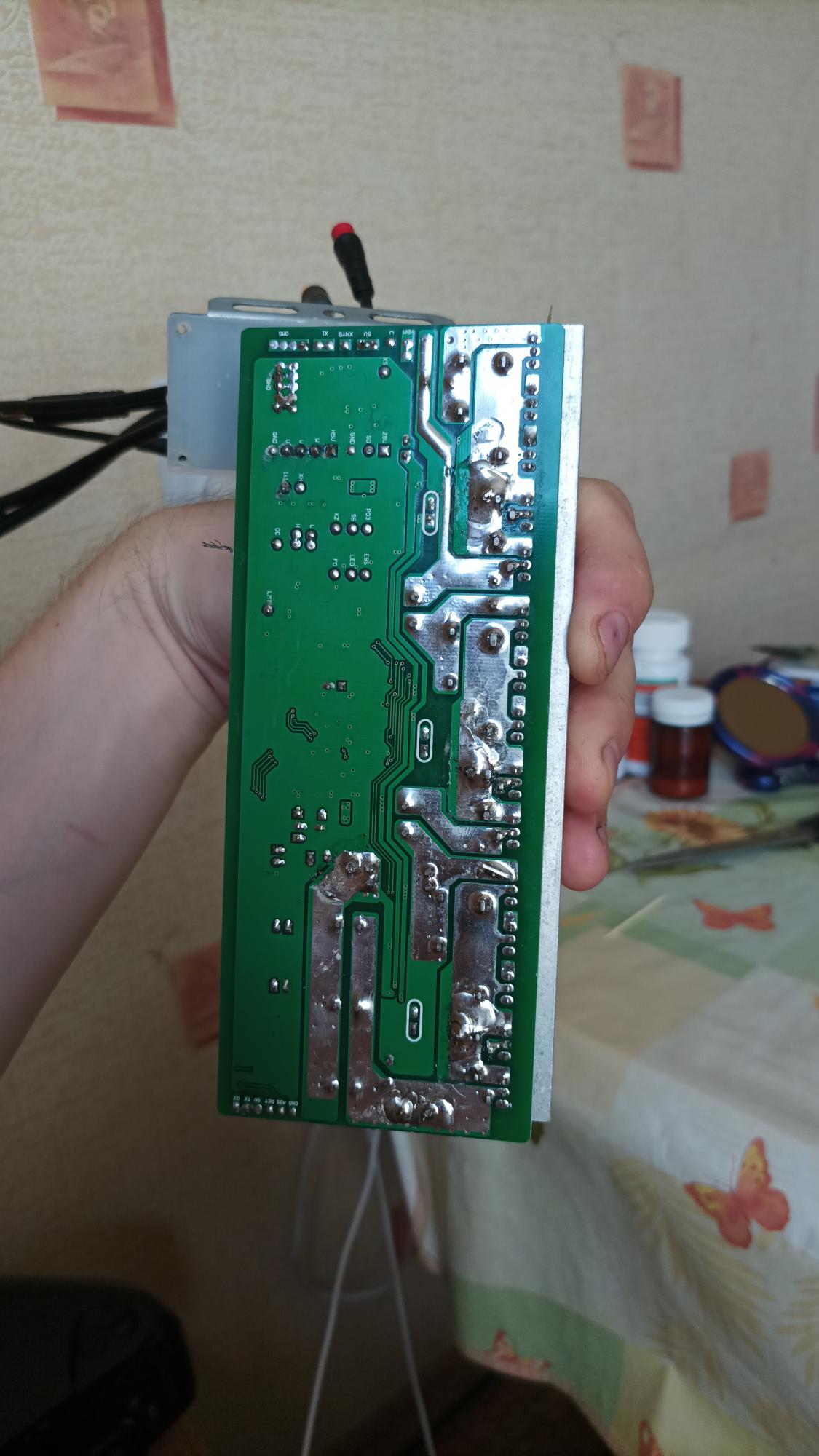

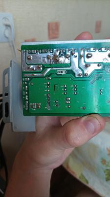

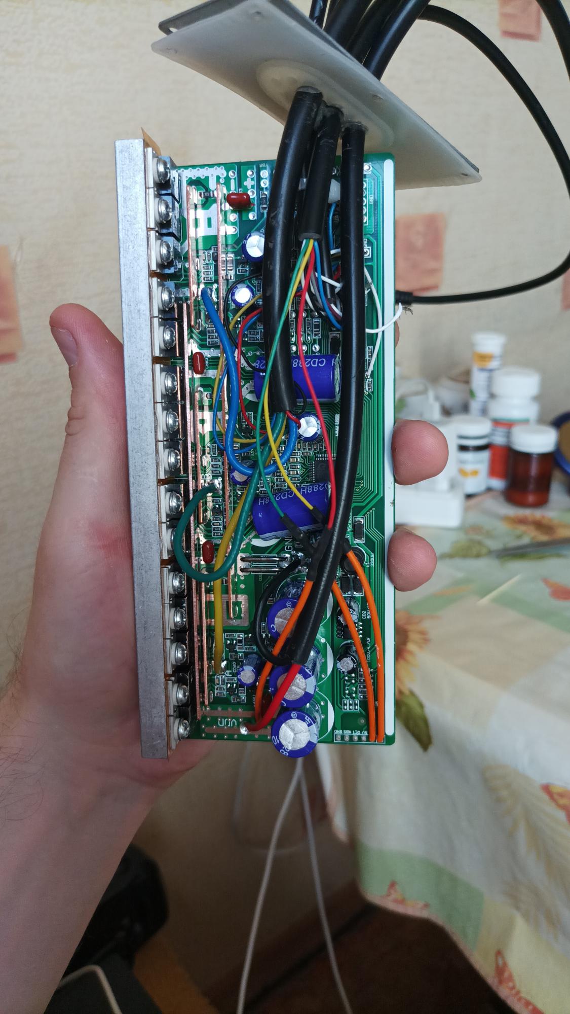

А это мой чудо контр, который поехал кукушкой. Колесо крутит назад. Переобучалки тут нет походу.
Cappy
Изменение фазировки силовых проводов не производит чудо эффекта?

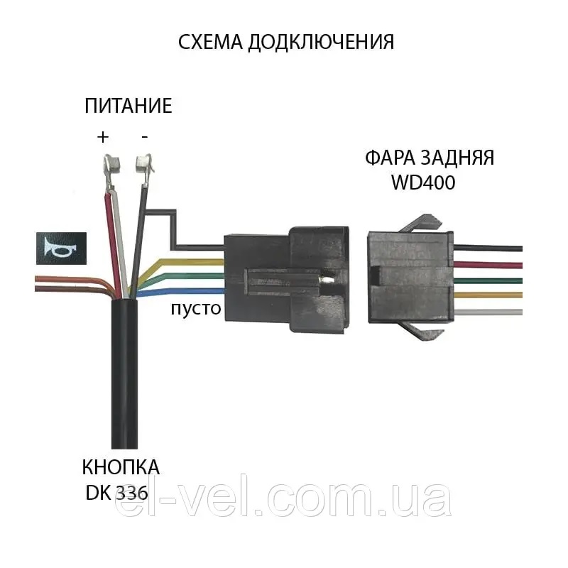

На самокате быля полезная функция "Включение стоп сигнналла"
А в велоконтроллерах есть такой выход?
Глядя на доступные схемы контроллеров однозначно вижу, что таких цепей нет. (контроллер яркие светодиоды в фаре не потянет. Нужна силовая развязка)
Вот мой контроллер:
Может данная модель имеет такой выход?
Учитывая что в "велофонарях" такая лампочка есть предполагаю что мне может повезти.
Купил модную заднюю фару WD400 с габаритами, поворотами и стопом. Хочу организовать красивый "Стоп сигналл".
Управление там идет через U питания  (у меня 48в.)  "Белый" провод (на схеме "ПУСТО").
Электровелосипед 1000W 48в.

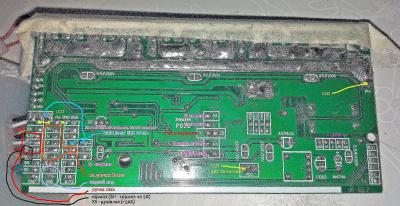

Добрый день! Попал в руки  контроллер. С основным подключением разобрался, питание .холлы ,фазные, газ, а вот тормоз не понятно, на плате есть свободные пины
BKL
BKL
TS- это сигнал газ
XS
GND
EBS
   YX
GND
XH
GND
И выходят провода
на двайном  коннекторе.1 пин FD. 2 пин VCC2
одиночный коннектор. BKH
одиночный коннектор. SD1
ПОМОГИТЕ !!  какой тормоз,что бы отключал двигатель, или можно электронный тормоз?

Цитата: djslonn от 23 Июнь 2023 в 09:35Добрый день! Попал в руки  контроллер. С основным подключением разобрался, питание .холлы ,фазные, газ, а вот тормоз не понятно, на плате есть свободные пины
BKL
BKL
TS- это сигнал газ
XS
GND
EBS
   YX
GND
 XH
GND
И выходят провода
 ПОМОГИТЕ !! � какой тормоз,что бы отключал двигатель, или можно электронный тормоз?
У меня очень похожие обозначения на плате
