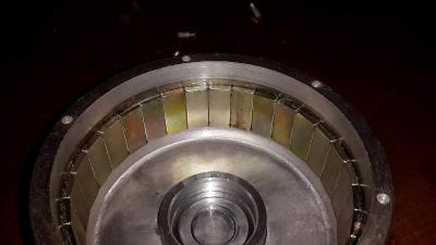

Я задумал для своего скутерка по типу скрузера
сделать мотор-колесо из двух гироскутерных, так как то колесо, которое я купил, только рычало и нифига не тянуло. Я тут на форуме уже искал помощи в подсказке, не получилось, вот и решил сам смастерить. Обточил оба диска с одной стороны и выточил втулку, (болванку сам отлил из старых поршневых от триммеров, коих начинил с избытком, пришлось сталеваренье маленько освоить, вещь необходимая самодельщикам).
Соединил 8ю болтами. Кстати, разборный диск удобен для шиномонтажа. Выточил вал
Чертёж хреновый, извиняюсь, гаражный вариант. Резина от квадрика, тоже через инет купил, в нашем задрищенске веком не найти таких. Диск как раз под 6" резину. А ширину можно выбрать выточенной втулкой для своих запросов. Обмотки соединил в параллель, датчики с одной стороны удалил, 3-х хватит.
Какой финал?Есть характеристики скорости и как тянет?Какой вес такого скутера?

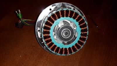

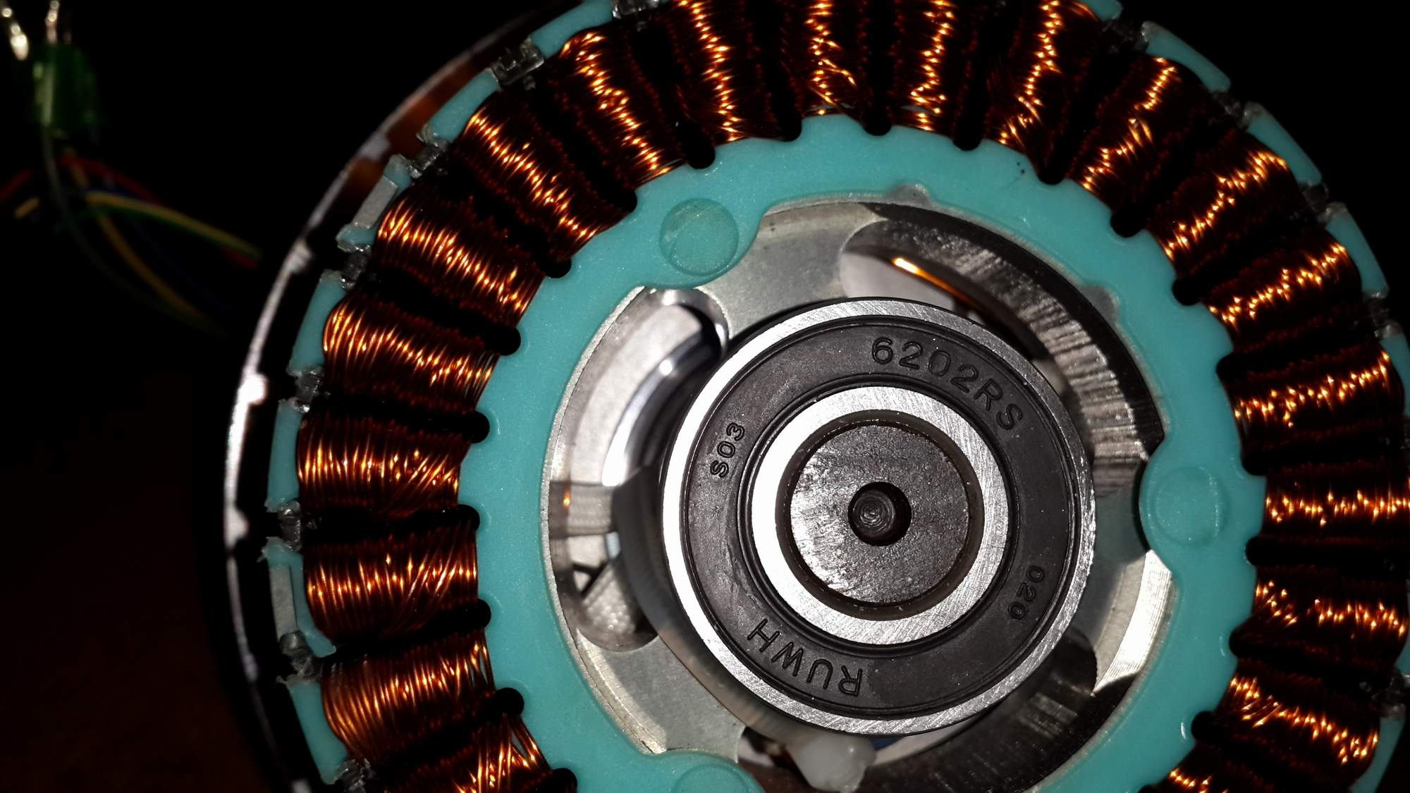

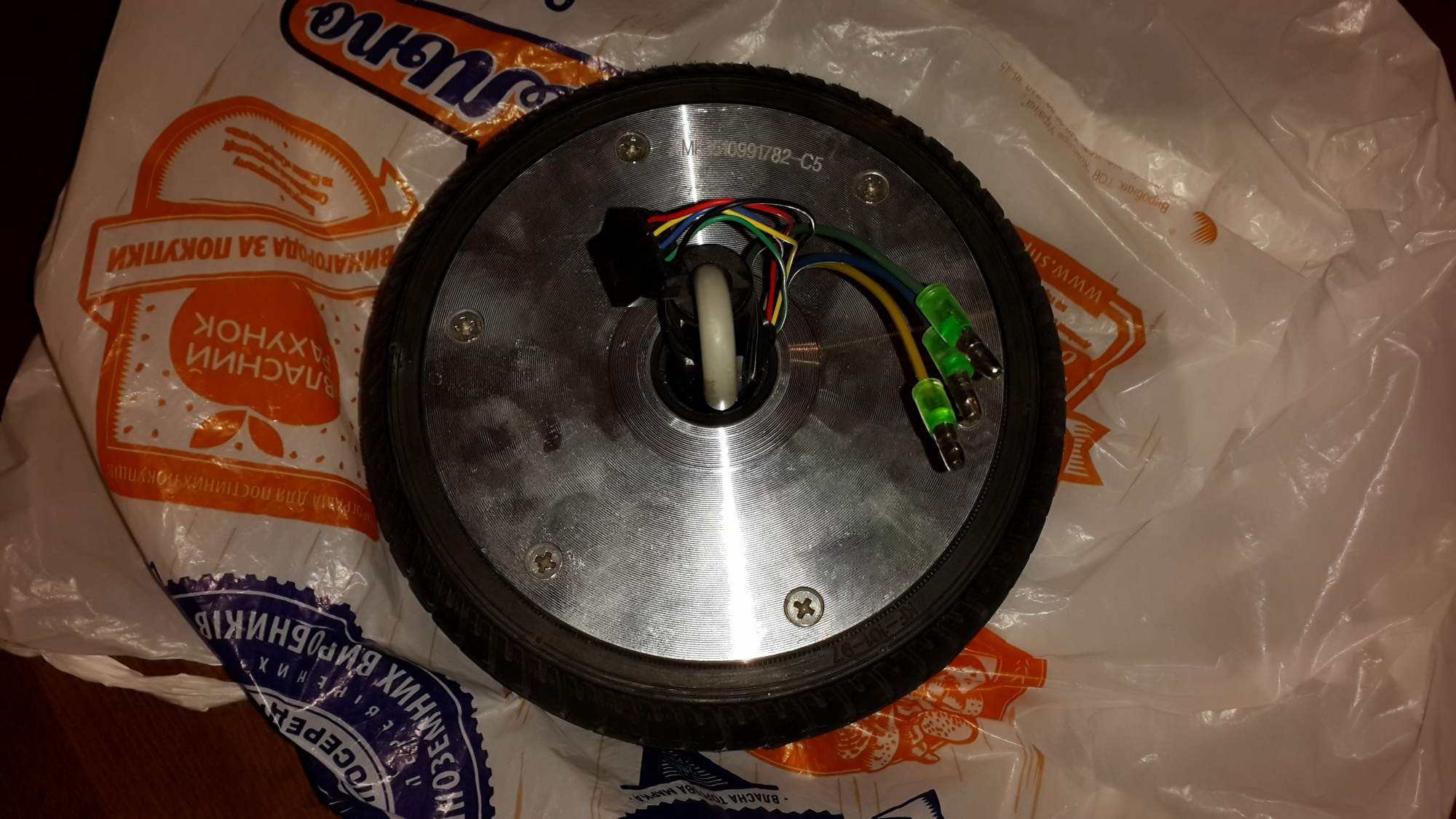

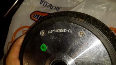

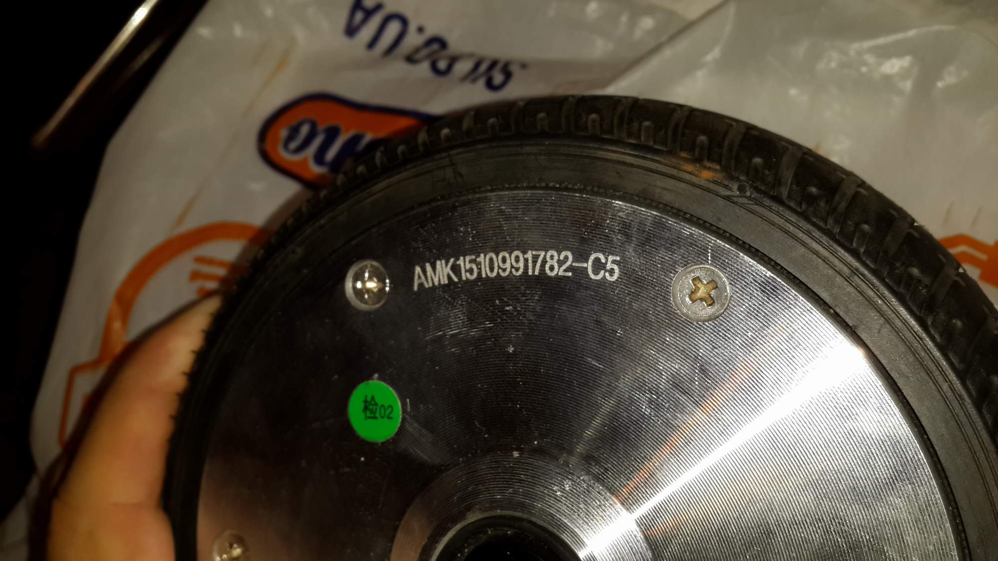

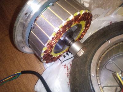

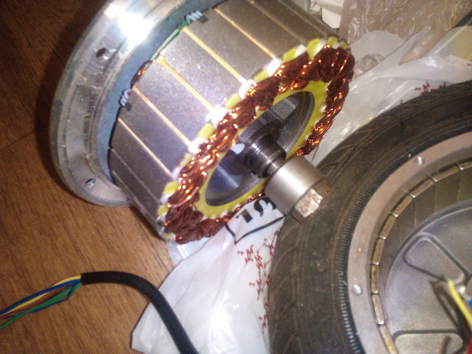

Короче купил сегодня одно колесо 6.5 от разбитого гироборда,на днях второе такое же привезут.
цена 300грн, около 12$, цена шара.

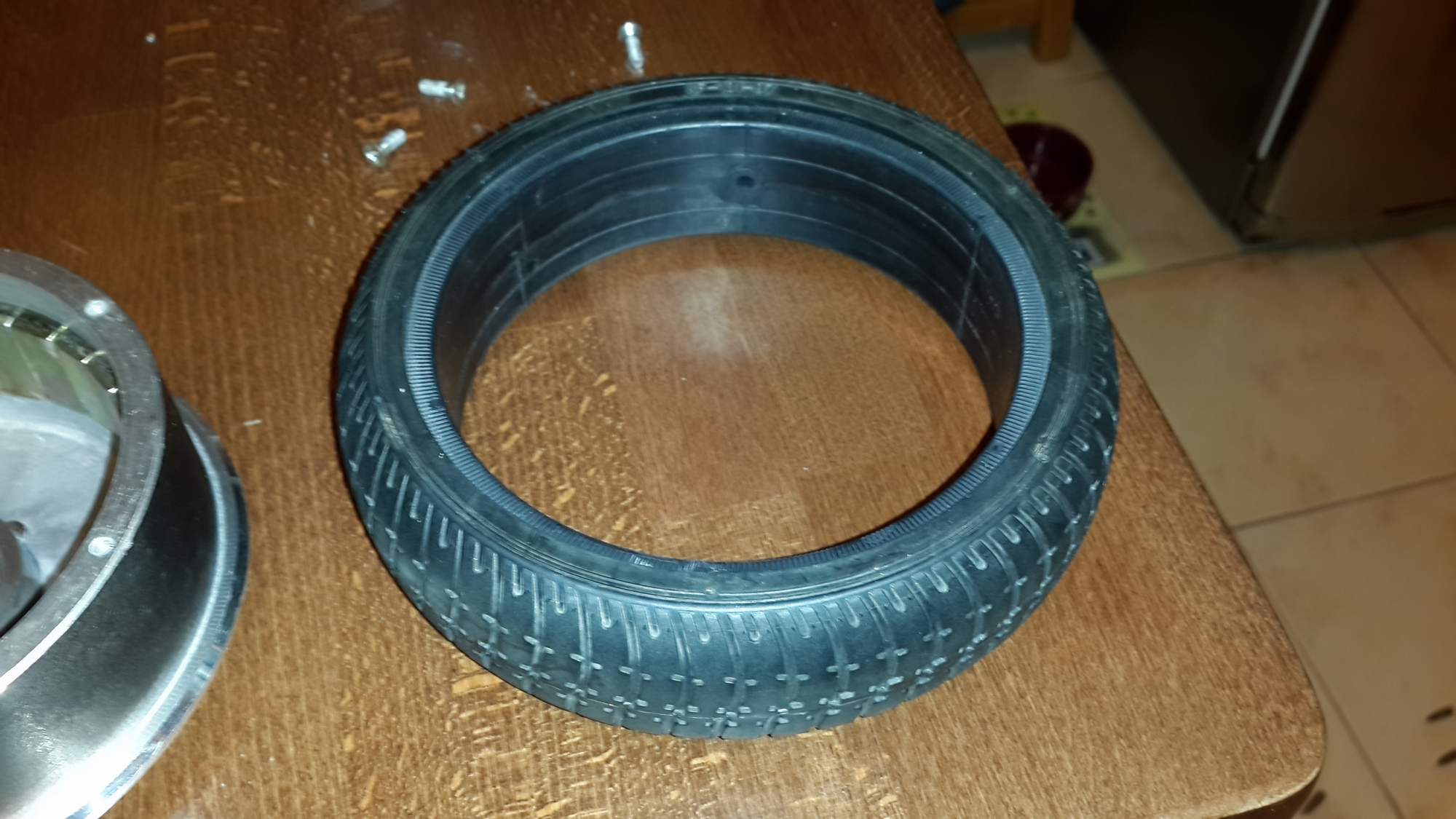

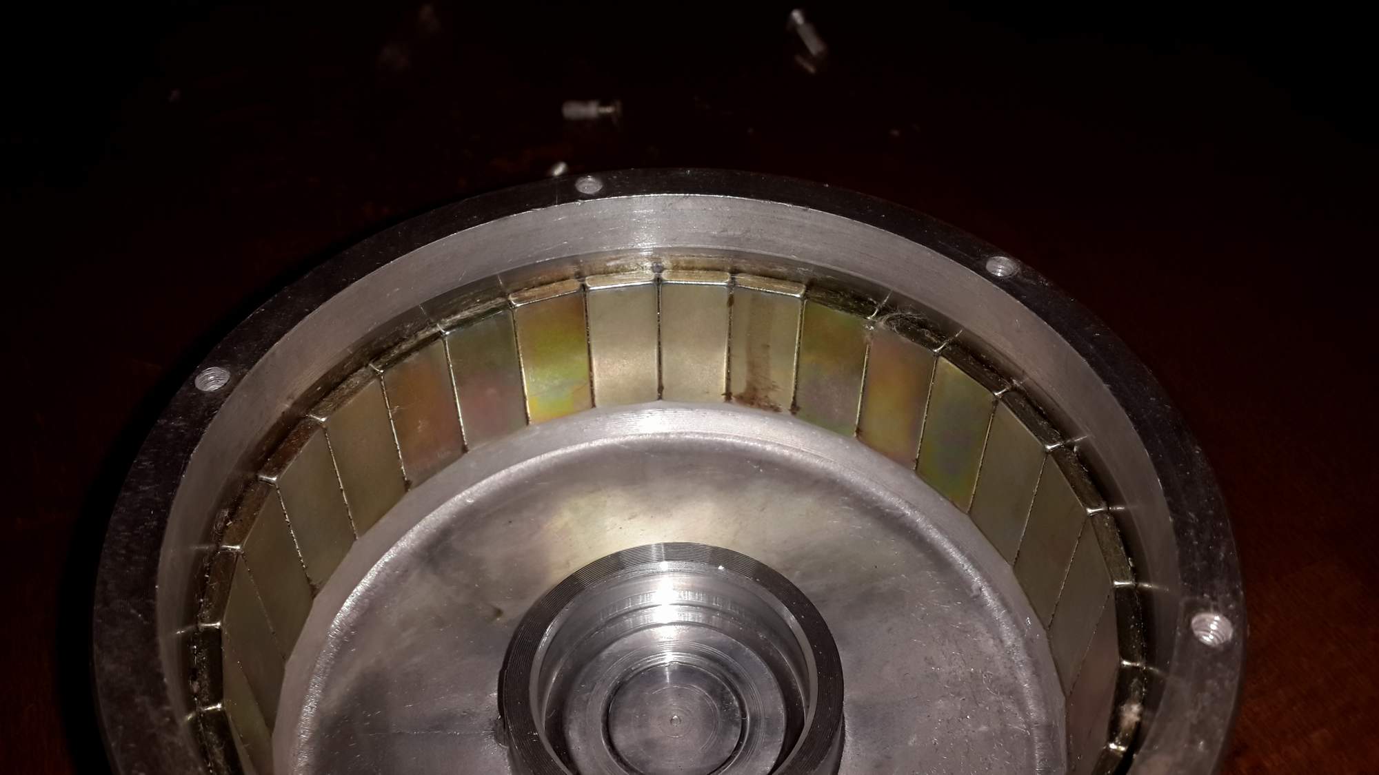

Разобрал сразу и буду думать как резину одеть туде побольше и с воздухом внутри.
Размер диска под резину
диаметр 120мм  и ширина 37мм

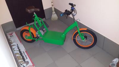

Вот такой получился, всё лето молчал и сам не эксплуатировал, так как сосед типа купил, 5 месяцев я прождал и сегодня кое как выцыпил его, завтра может заберу, до ума его, и снова на продажу, так как уже всё заготавливаю на новый ( понадеялся блин на соседа) Вот такой он сейчас
За лето кое чего так и на сделал (сосед динамил, типа купил), хотя вроде и сам по себе так и ни чего (скутер). Радиолу если токо воткну! Скорость со мной 105 кг 41 км/час, но и с 70 тью стоко же, и с 145 тью, токо время разгона разное, батка шоколодки на 9 а/ч и 48 вольт, зарядка выносная, так как везде всё в минимум сведено, бортовой комп, гидравлика Shimano на задние, на перед не вижу смысла с такой резиной толстой, хотя и куплена Shimano BR-M 445, как и зад. Пробег  со 145 кг 19 км, это с соседом, а он по всем ямам, с таким весом балансироавть не айс, с собой не довелось, но завтра оторвусь, если выцеплю соседа. Вес меньше 30 кг, совсем точнее завтра! Кстати, сейчас цена 40 кРуб. Берём!!!

Моторколеса использовались  на 6.5 или на 8 пара?
Нормально они 48 вольт переносят?Какой наружный диаметр по резине получился?
вот тут мой скутер
https://electrotransport.ru/index.php?topic=45868.new#new
едет 45км час.
Пока еще не завершил полностью.Но уже почти...
болгарин
Поздравляю! У меня моторы на 10" и это 7-ой скутерок. 48 переносят и даже не пыхтят! Тогда ещё и не знал этого форума, разбежались скутерки по стране, Пермь, Киров, Сыктывкар, Питер, где то подмосковье, даже и не фоткал. Хотя в городе у себя я, наверно, до сих пор единственный, кто про электротранспорт "слыхивал", нииии какооооого интереса вообще нет ни к моим поделкам, ни к машинам. Приусов уж точно нет ни у кого. А авто Тесла как полёт Гагарина в 61-ом! На местном форуме тему по электротранспорту создал, так за 2 года 3 просмотра. Вот и думайте в какой жопе Архангельская обл. На нефть подсели конкретно!
болгарин
Кстати, по зелёненькому на фото. Один из первых был похож, токо колёсья были на 10" внешним от картинга, аммортизаторы упирались прямо в верхний край короба под аккумы, а для седла не было сей замысловатой конструкции, а просто подседельный телескопический штырь стоял, как на велике Салют. Полегче будет, ИМХО!

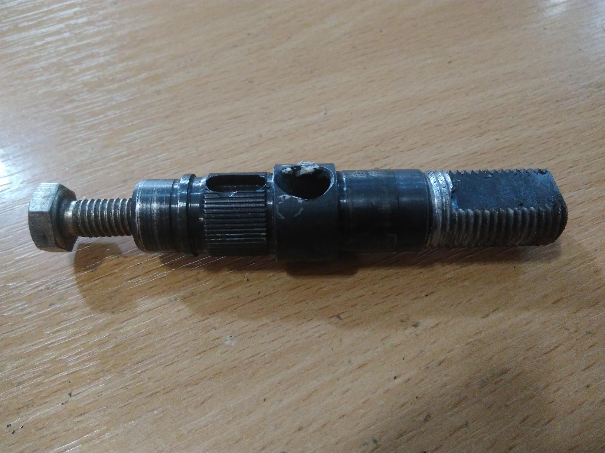

[user]Nik0la[/user], [user]Nik0la[/user] Добрый день. А можно подробнее про   Да, просверлил крышку, затем ось и нарезал резьбу. До оси там примерно 1см, пришлось втулку точить. А колесо вставлял, когда алюминий после отпуска не набрался прочностис, по этой причине и не закреплял консольное крепление ничем, 116 кг ездили на нем по гравию(крошка асфальтная) и ничего не случилось.
Как ось сверлили ? Что за втулка ,  зачем нужна  и для чего его точить? Что значит "алюминий после отпуска не набрался прочности". Можно ли фотки крепления под углом сделать,  чтобы можно было яснее разглядеть?
Andrey Andrey
#279
Цитата: Nik0la от 03 Сен. 2016 в 12:47
Уточню, что вопросы предыдущего поста касаются  этих фотографий
Alex_mac
ну если я пральна понял- автор сделал удлинитель оси с другой стороны.
ждем автора фоток.

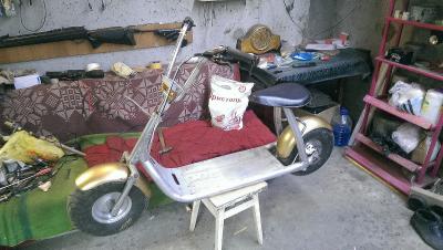

Вот образец
Михаил2115
#282
Запустил пробу на 48в на моторколесах 6.5
Максималка 45км в час будет с колесами 10 дюймов))
жирняк)))
https://www.youtube.com/watch?v=Ow-iV2zqOukhttps://www.youtube.com/watch?v=2FIASVXpa4w
сейчас начертил чертежи переходных дисков под 10х2.125 резину с камерой с гироборда,жду когда токарь выточит.
stixman
#283
Цитата: rrumit от 18 Окт. 2017 в 07:02
Вот образец
Подскажите а вилочку заднюю разогнули стандартную или новодел? Планирую на весну собрать похожее чудо. Ось переточил,
контроллер и гашетка уже приехали. Вот с донором решаюсь на копию Оксело 7хл.
rrumit
Вилочки стандартные, но очень широкие спереди и сзади за счет дискового тормоза на колесе:
Специально искал самокат покрепче, единственное только пружину поставил переднюю от нового  Oxelo 7 (хотел поставить вилку в сборе от нового Oxelo7, разобрал, оказалась novatrack покрепче хоть и тяжелее)
