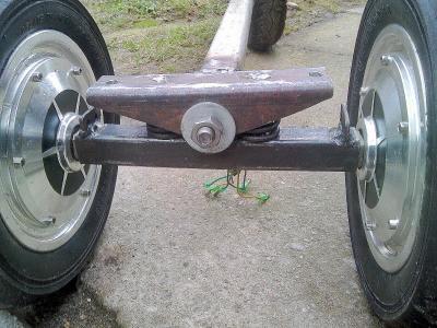

[user]болгарин[/user], [user]Alex_mac[/user], имеется ввиду спаренное колесо на один контроллер типа инфенеон.  :eureka: Мощщщааа ! :-D
это ж вообще творческая работа- перемотать все, удлинить ось, составить статор в соответствии с магнитами на двух половинках.
можно просто запараллелить конечно. это проще. холлы с одной части. обмотки тупо соединить (промаркировать с пом тестера).
Ed_Bullet
[user]Alex_mac[/user], да не, всё проще. Без перемоток и токарного "мастерства".
Как на 5 странице здесь в Ответ #87.

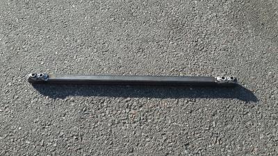

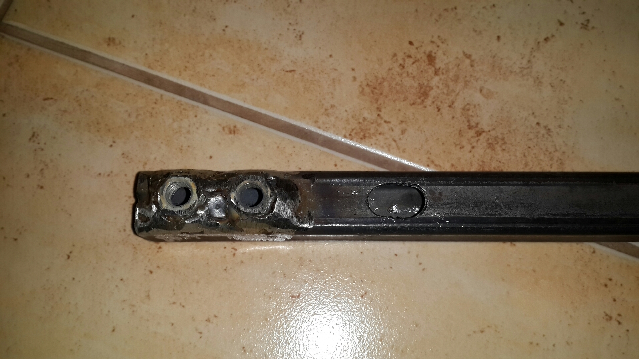

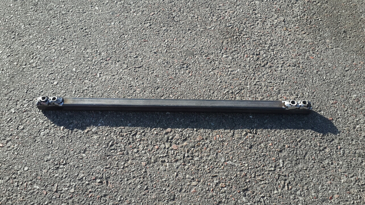

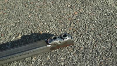

Начал сегодня раму делать.
Заднюю ось из трубы 20х20х2
53см длина.
Общая с колесами буде 65см. Проем лифта 68см. Будет входить накатом.)))

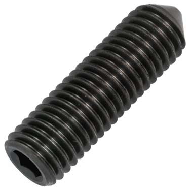

По 2 гайки с каждой стороны.
Болты купил 10 прочности под шестигранник с плоским торцом без головок. Они прячутся в гайку.
10мм длина.
Получится 5мм гайка+2мм стенка трубы+3мм глубина паза на оси 3мм
Как раз заподлицо
