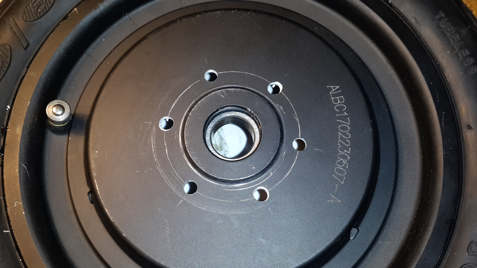

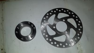

Михаил2115
#363

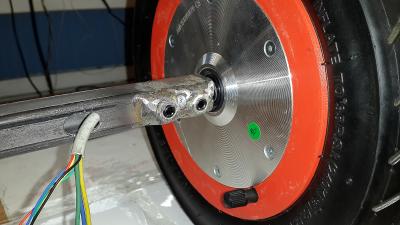

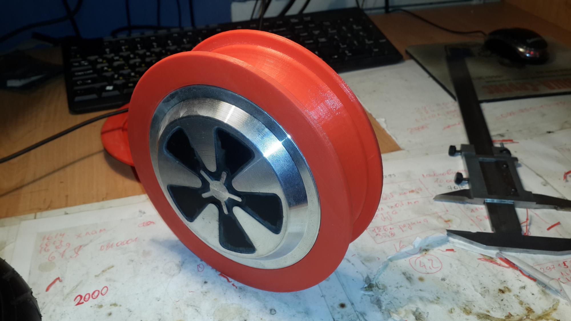

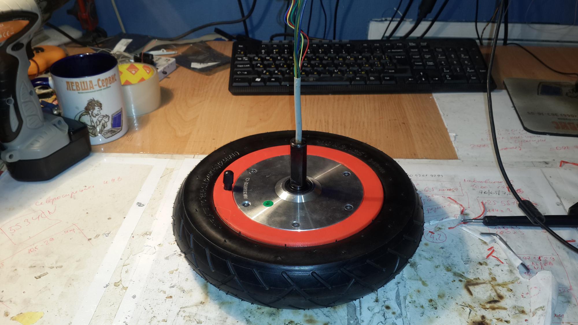

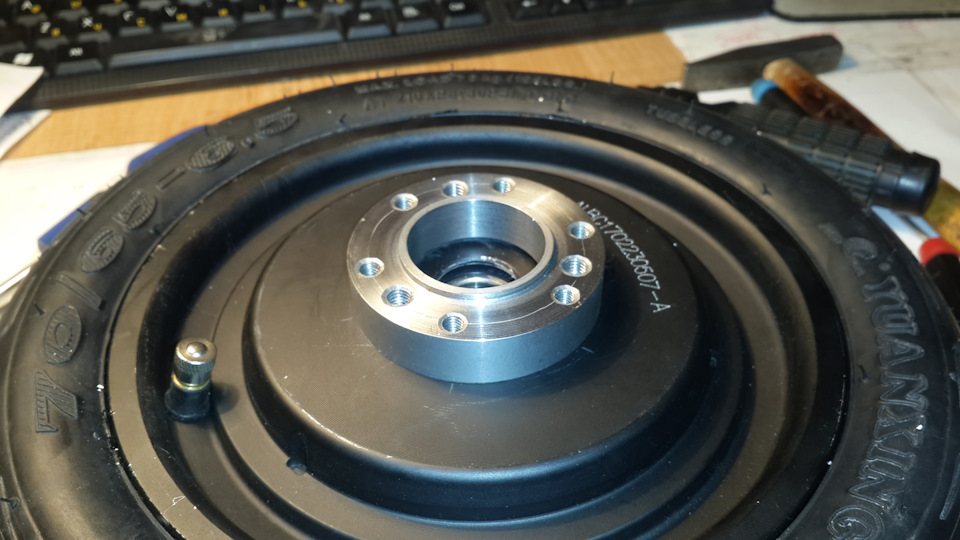

Собрал колеса и ось.
Alex_mac
а  зачем такое? 10 и 10,5 дюйм колеса дешевле остальных мелких. их много закупили и распродать не могут. в москве по 1,6 тыс.

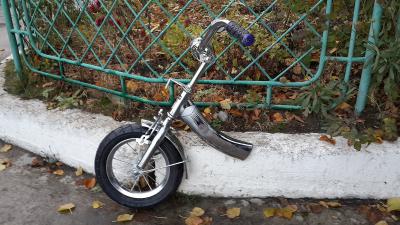

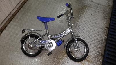

Михаил2115
#365
Цитата: stixman от 12 Нояб. 2017 в 01:02
Имелось ввиду целый диск на переднюю ось под такуюже резину, дабы все ТС на одинаковой резине.
Передняя будет 12. Уже донор куплен и распилен.
Купил покрышку 12х2.125 покачественнее. До 3.1 атмосфер.
На неделе сварю заднюю часть рамы под сиденье и буду придумывать складной механизм для  передней части

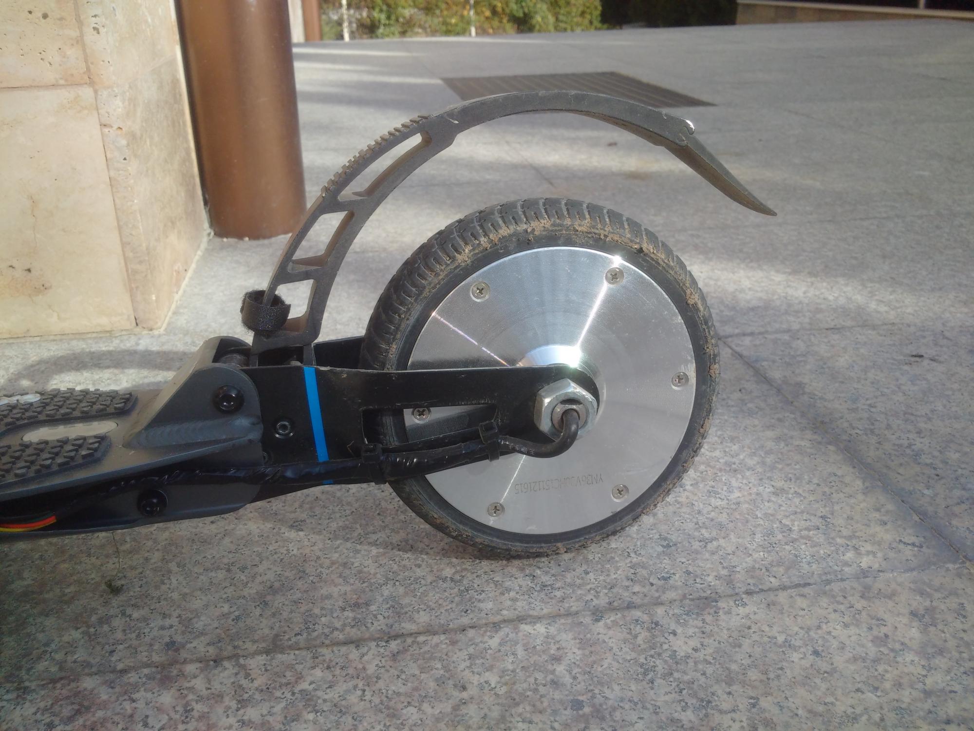

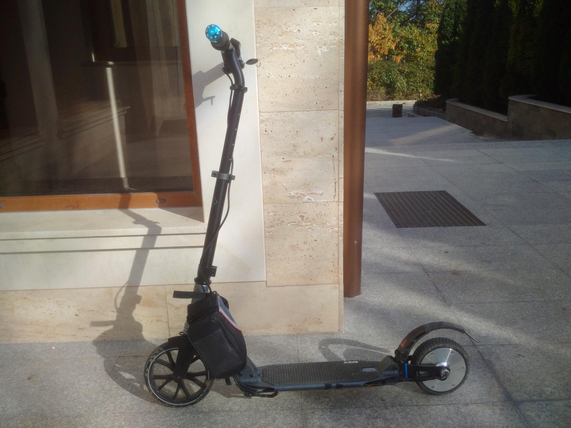

suslovm
#366

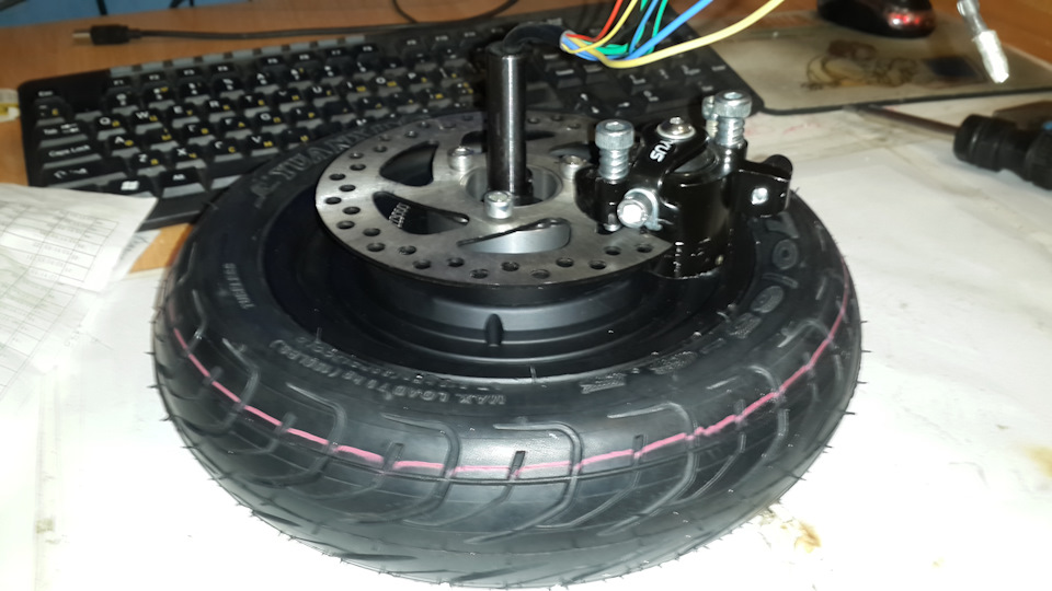

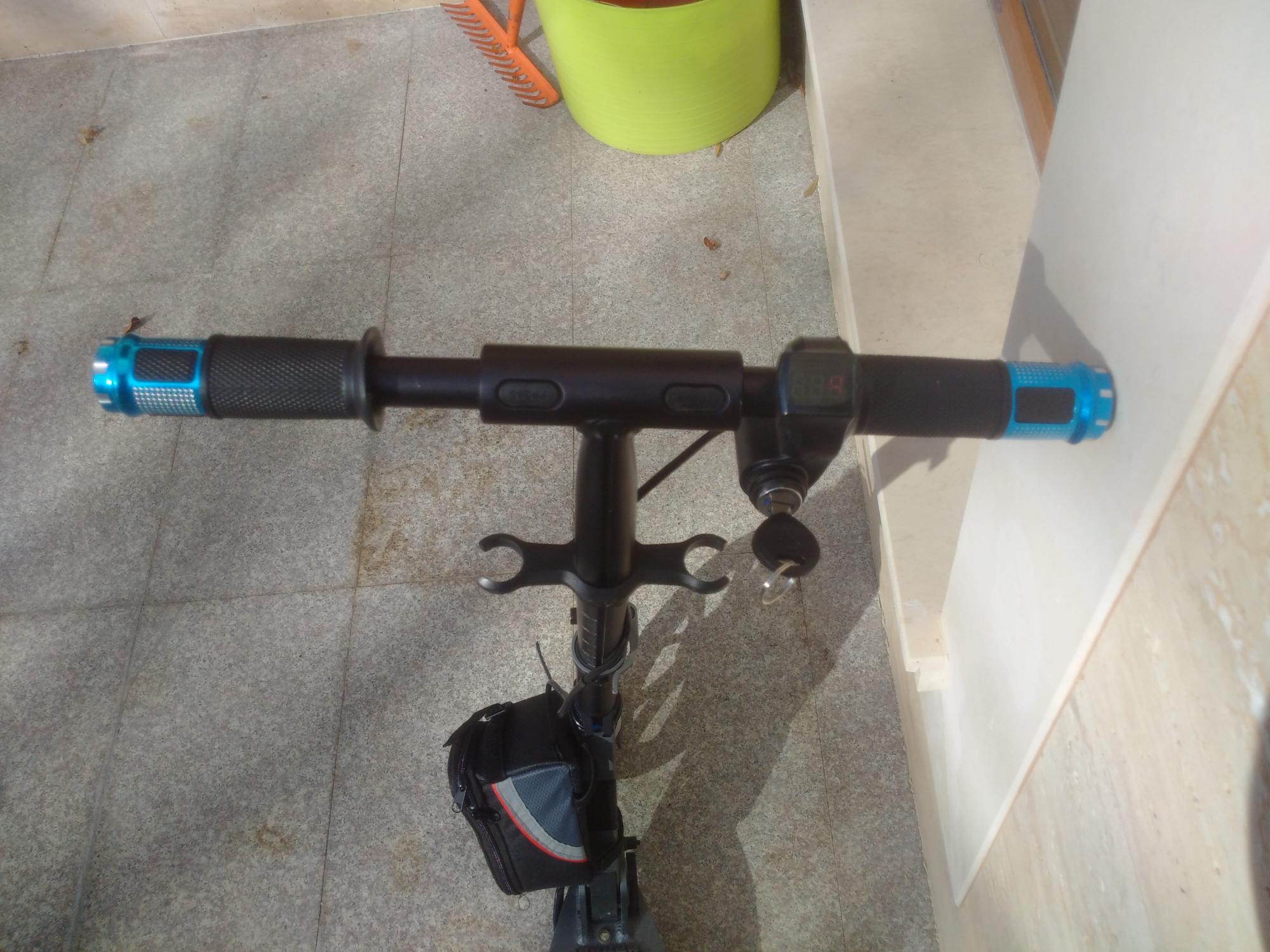

все вышло в 11тр, самокат из магаза 80евр, гирик новый но не рабочий с герм ебея за 50 евр, токарь 10 евро, контр и газ еще 25, одно колесо от гирика еще продам за 20ку ,чуток денег верну назад.
рвет с места аж руль загибает. пробег 10 км , мне по парку погонять как раз. только тормоз никак не могу подключить
Михаил2115
#367
а ПАРАМЕТРЫ?
СКОЛЬКО ЕМКОСТЬ БАТАРЕИ,КАКОЕ НАПРЯЖЕНИЕ,СКОЛЬВО ВАТ КОНТРОЛЛЕР,КАКОВ ПРОБЕГ НА ЗАРЯДЕ И КАКОВА МАКСИМАЛКА?
suslovm
батарея от гирика 4.4 ач. пробег 10 км на заряде, я 70кг, в горки тянет, по траве едет бодро, скорость не замерял, с места рвет. контроллер 350 в

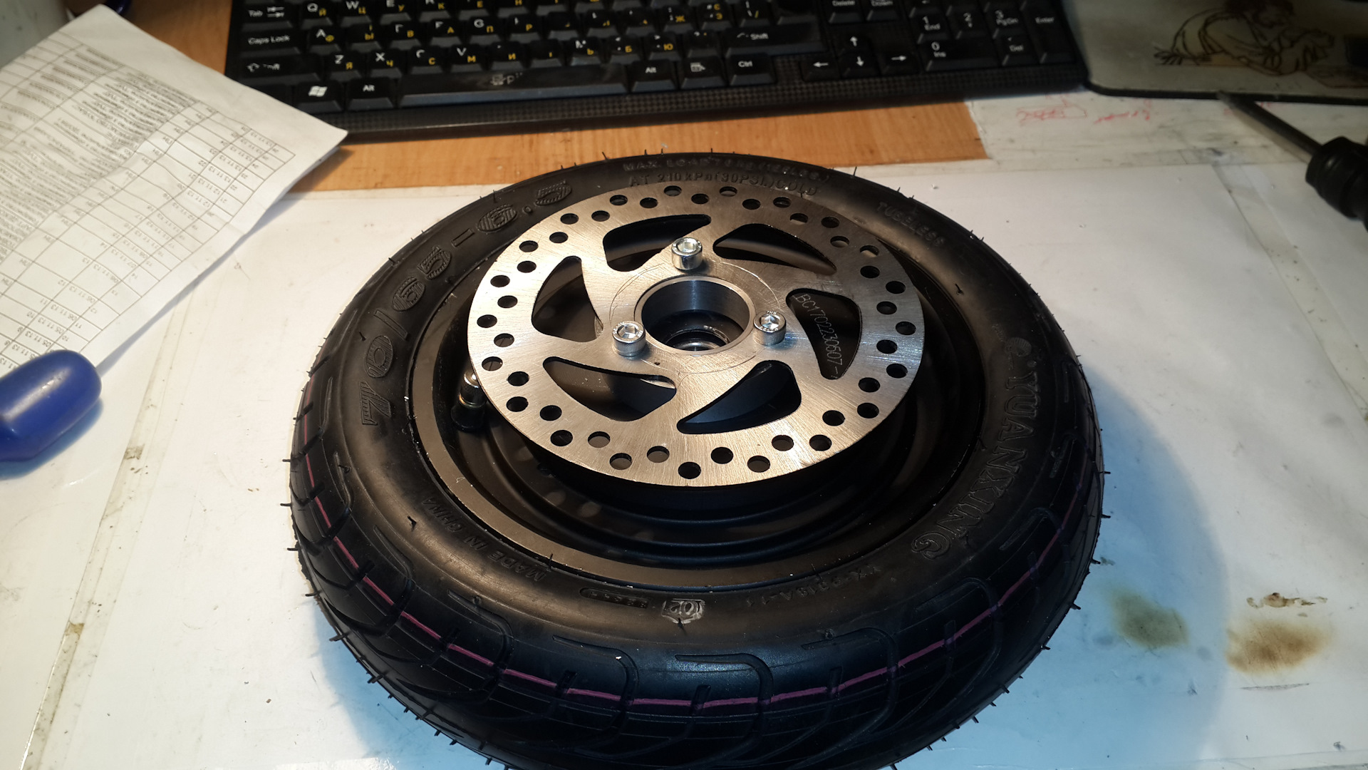

Михаил2115
#369

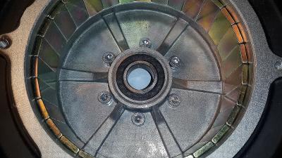

rrumit
#370

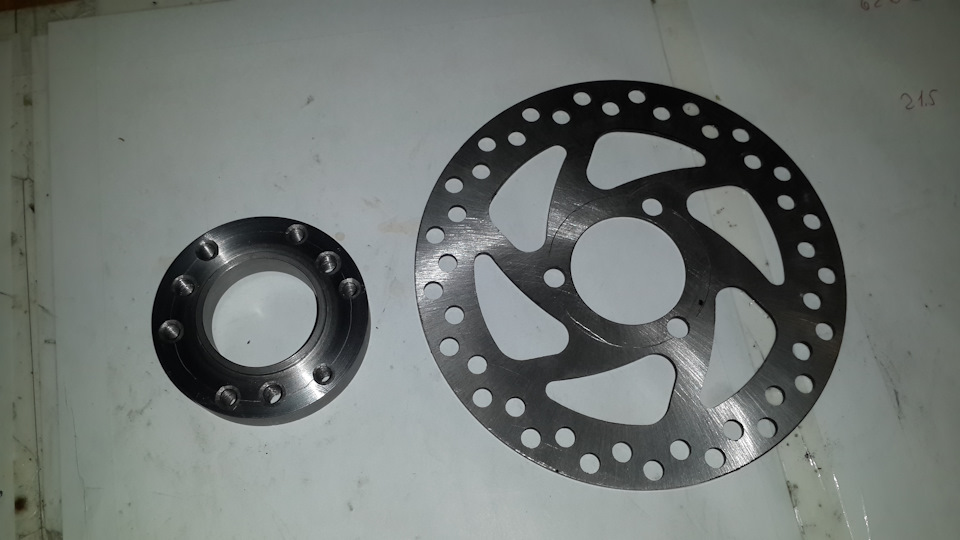

Цитата: Михаил2115 от 20 Нояб. 2017 в 23:28
М-да, а стеночки то тонкие очень.
Надеюсь из нутри пластинку подложили под болты?

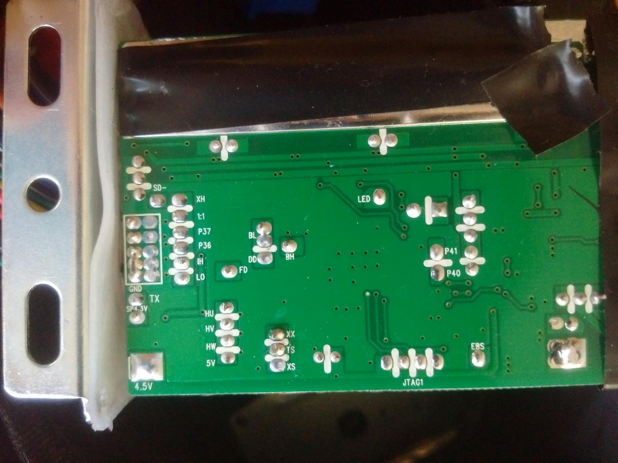

Мужики, а на 48в и более, никто гирики не переводил? 36в для моей задумки маловато.
Alex75
Можно до 1600 об/мин раскручивать с нормальным КПД.  А это 48,23 км/ч для 6 дюймового и 60 км/ч для 8 дюймового. Только балансировка у них плохая.
Михаил2115
#373
Нет там места для шайбы и она не надо. Там внутри 6 ребер жесткости вылито между болтами получаются. Так что хватит прочности. Ну у вектор силы практически вдоль плоскости корпуса. Сломать не сможет. Вес самоката будет 15-20 кг примерно. Таких тормозов достаточно
Piramidon
#374
Мне само колесо не нужно. Нужны мозги, их переделать на 48в и мощность увеличить до 2000вт на каждый канал.
stixman
Думается мне что скиснет колесо от гироскутера от 2000Вт. При 48В это больше 40А !!! А если колесо не нужно а нужен контроллер так это наверное в другой теме.

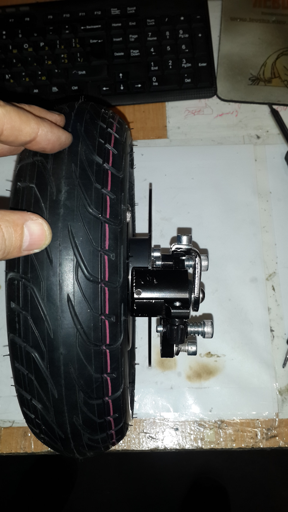

Михаил2115
#376

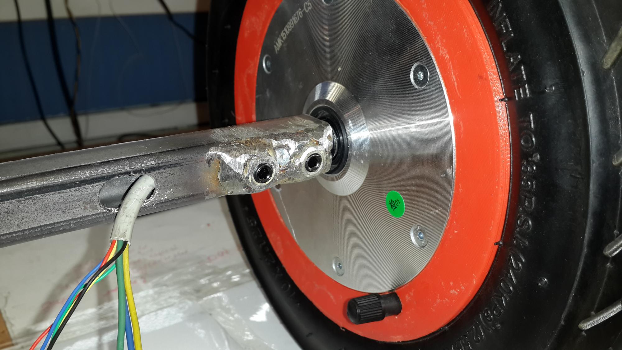

Вот фото внутри.
Болты на резьбовой герметик посадил и гровера.
Добавлено 21 Ноя 2017 в 15:24
https://youtu.be/D7S4MGAokNs
Сегодня переключил обмотки из звезды в треугольник.
Колесо стало заметно резвее и скорость выросла до 55км час из 36.
Супер
rrumit
Это при напряжении 36v ?
Тяга надеюсь не упала?
