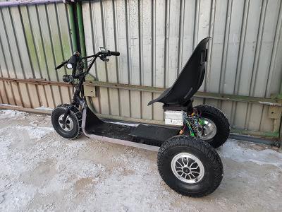

А у нас сегодня как раз выпал пухлячок 5-6см на старый снег 3-4см,  и съездил по нему на рыбалку , проехал 22км без всяких проблем  без лыж и гусениц только на основных колесах 20" и боковых 5" :
а вот через месяц полежалому снегу 10см уже не проедешь .

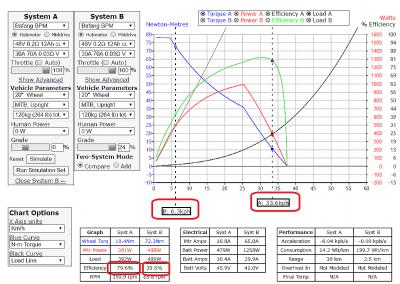

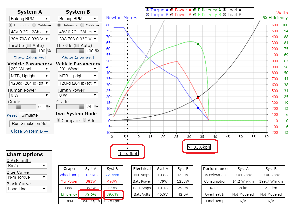

Насчет КПД любого МК на разных оборотах есть такая общеизвестная канадская программка которая очень точно описывает мой Бафанг - проверено многократно :
https://www.ebikes.ca/tools/simulator.html?bopen=true&motor=MBPM&batt=cust_48_0.2_12&wheel=20i&mass=120&hp=0&throt=100&motor_b=MBPM&batt_b=cust_48_0.2_12&wheel_b=20i&mass_b=120&hp_b=0&throt_b=100&k=1&k_b=1&grade=0&grade_b=24&cont=cust_30_70_0.03_V&cont_b=cust_30_70_0.03_V
как видите на скорости 33км/ч   КПД 79%, а на скорости 6км/ч  КПД  39% т.е. в 2 раза меньше :
и, да,  это азы и многократно обсуждались в других ветках, здесь это уже оффтоп :) .

Цитата: Vik3 от 18 Дек. 2019 в 17:28как видите на скорости 33км/ч   КПД 79%, а на скорости 6км/ч  КПД  39% т.е. в 2 раза меньше
Да, крепкий парень.
А ничего, что во втором случае крутящий момент 70 н*м, а в первом - 10 н*м?
Это значит, что во втором случае колесо перегружено и туда заливается в 7 раз больше тока.
Естественно потери в меди в 7 раз больше.
Это влияние перегруза а не скорости.
Из табличек не надо выбирать только те цифирки, которые тебе нравятся.
Иначе ты и сам ничего не поймешь, и людей еще запутываешь.
Если фазный ток ограничить в обоих случаях 10 амперами, то кпд снизится на малых оборотах на 2-3 процента.
Какой перегруз? Хоть при высокой хоть при номинальной мощности на малых оборотах КПД тоже упадёт в 2 и более раз . Тут дело не в скорости, а падении оборотов под нагрузкой и у любого МК КПД резко падает при уменьшении оборотов - это аксиома . Никакие контроллеры здесь ничего не изменят только коробка скоростей, но это уже не МК.
Pau62
#4883
Цитата: Vik3 от 18 Дек. 2019 в 17:53Какой перегруз? Хоть при высокой хоть при номинальной мощности на малых оборотах КПД тоже упадёт в 2 и более раз
Ты действительно не понял, что на твоей же картинке в первом случае в движок заливается 10 ампер фазного, а во втором - 65?
Сочувствую. Ничем помочь не могу.
Хотя нет - сам же пишешь - "а падении оборотов под нагрузкой и у любого МК КПД резко падает".
т.е. ты понимаешь, что обороты низкие из-за высокой нагрузки. И нагрузка больше раз в 7  во 2-м варианте. И ток закачивается во столько же раз больше. И потери в меди пропорционально больше.
О чем спор тогда?
