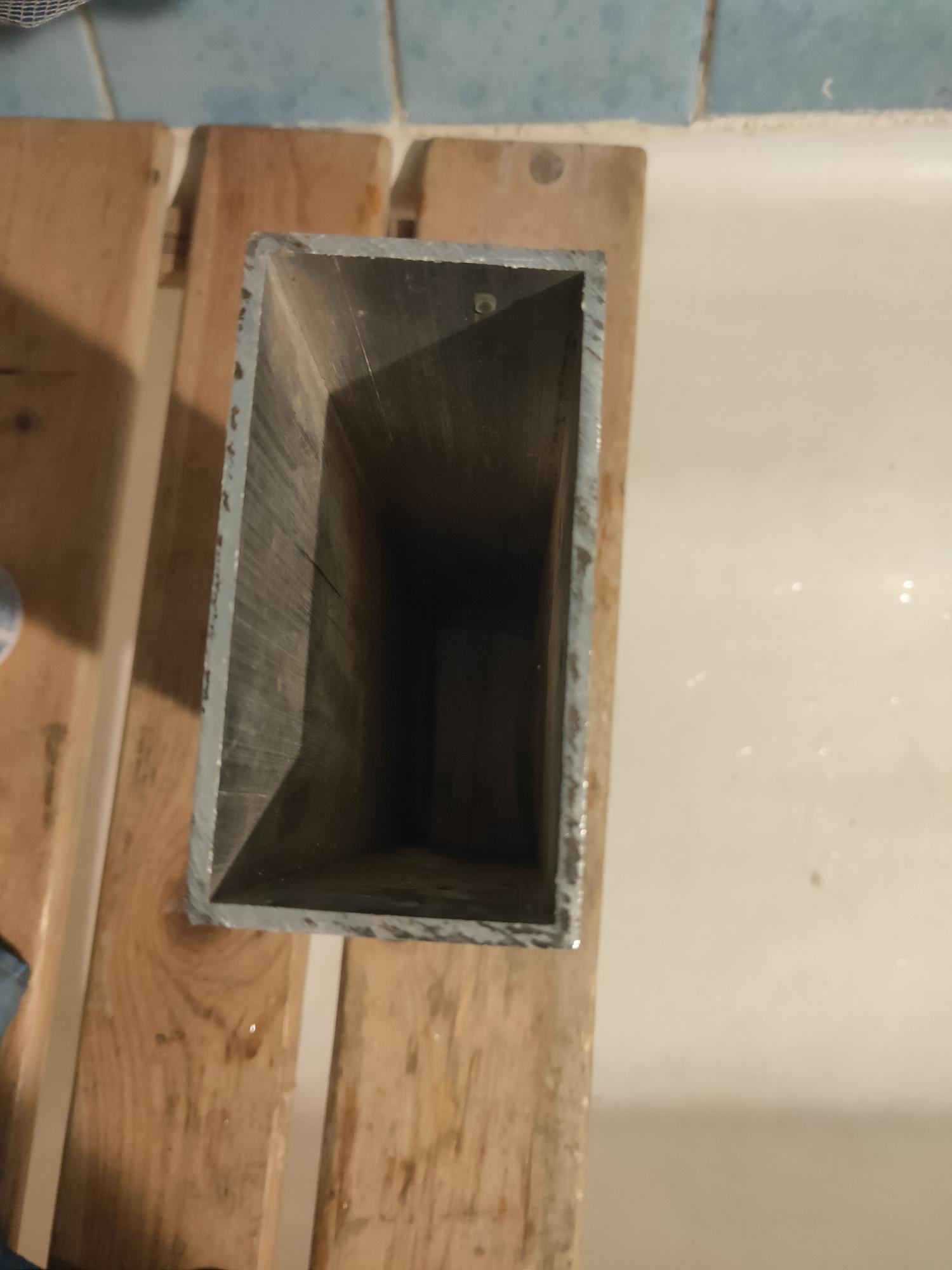

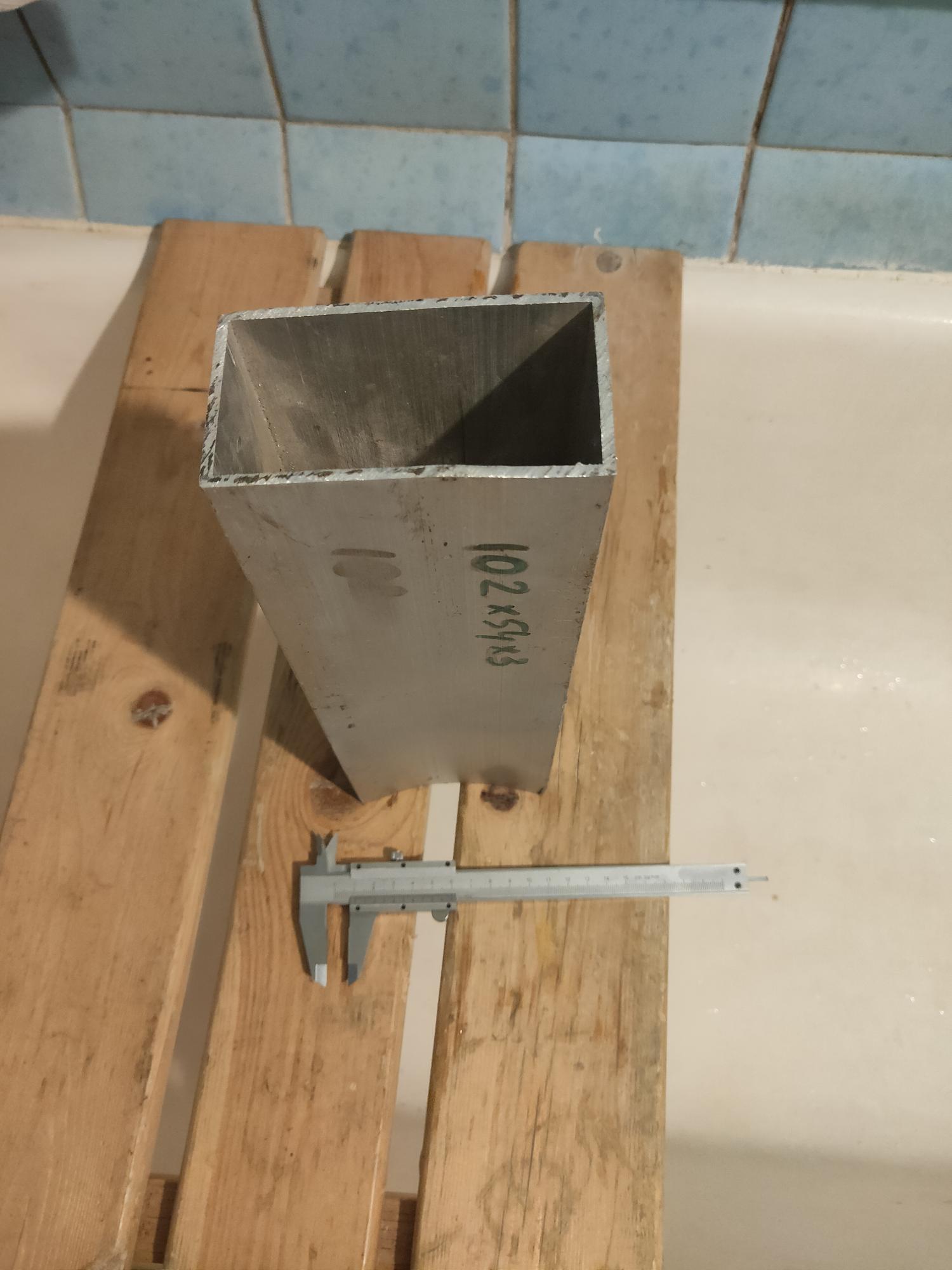

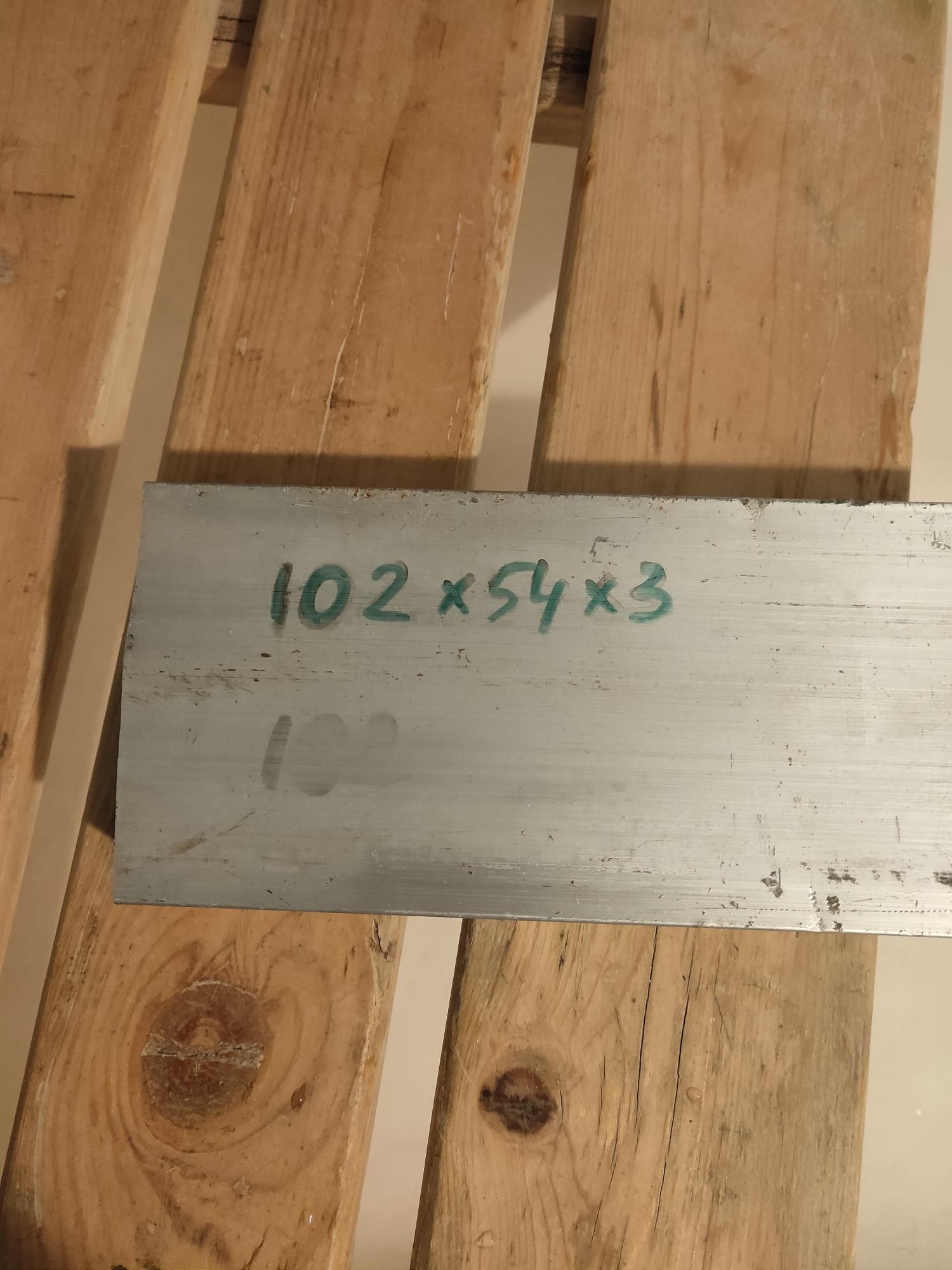

Сама труба мне неинтересна. Но если пополам распилить будет швеллер 4мм толщины, из алюминия, а это вещь
NexVik
Паша, оно, конечно, не в тему, но ведь существует в природе. Вот нашел в закромах родины:
размеры на последней фотке. Самое то.. Правда  только алюминий(с одним л). На мой взгляд таки не дотягивает до серии Д.

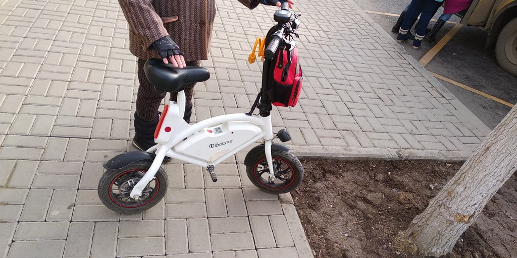

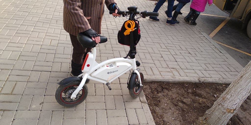

На новогодних каникулах встретил вот такой аппарат под управлением женщины пенсионного возраста:
Однако! Продвинутые у нас люди стали! Видимо, это от большого количества свободного времени.

Цитата: Paxxa от 15 Янв. 2020 в 03:45Это ж заводской. А в чем новинка, что тетя ездит на электробайке?
У нас народ тут ближе к сельской местности. Увидеть бабку - байкера в обрезаных перчах это редкость!
Вот такое чудо продают в Краснодаре за чирик.

slav
Мне только сиденье приглянулось , кажется правильная мысль - под каждый мосолик подушечку , остальное пространство не занято без пользы !  :bw:
