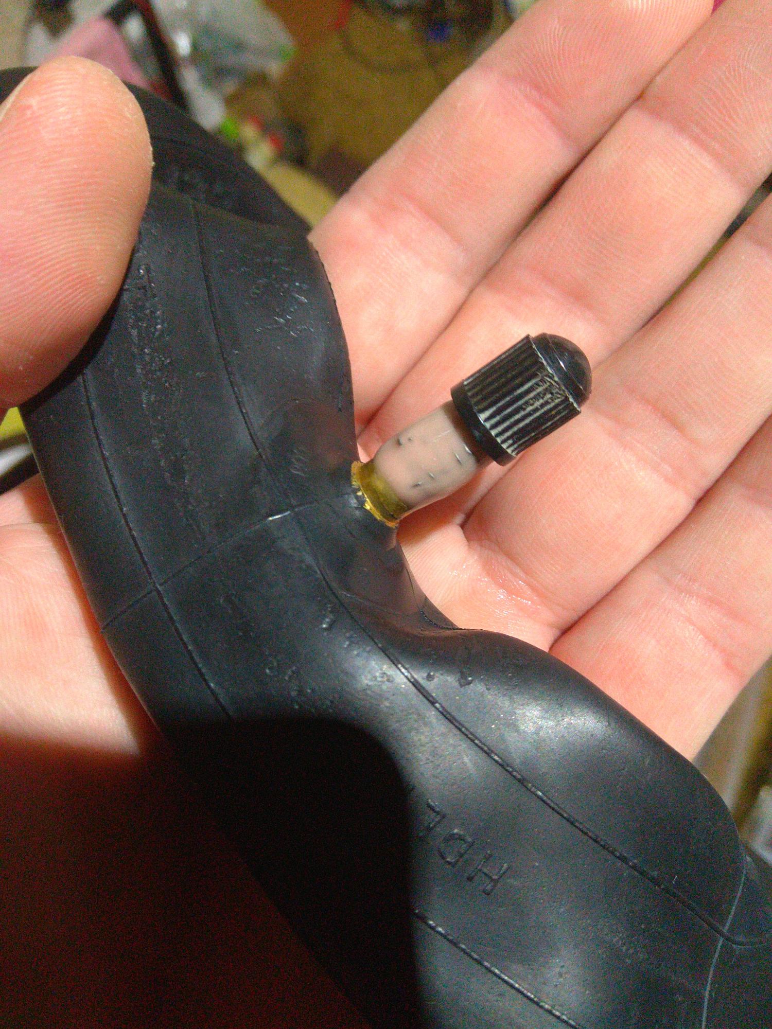

Я думал над этим тоже, но конструкция вилки не позволит уместить гироскутерное колесо по ширине. Из за сраной вилки мне недавно предстоял секс с вентилем камеры, да и вообще вилка идёт заподлицо с колесом. Вентиль камеры гироскутера был укорочен, армирован сеточкой и залит эпоксидкой.

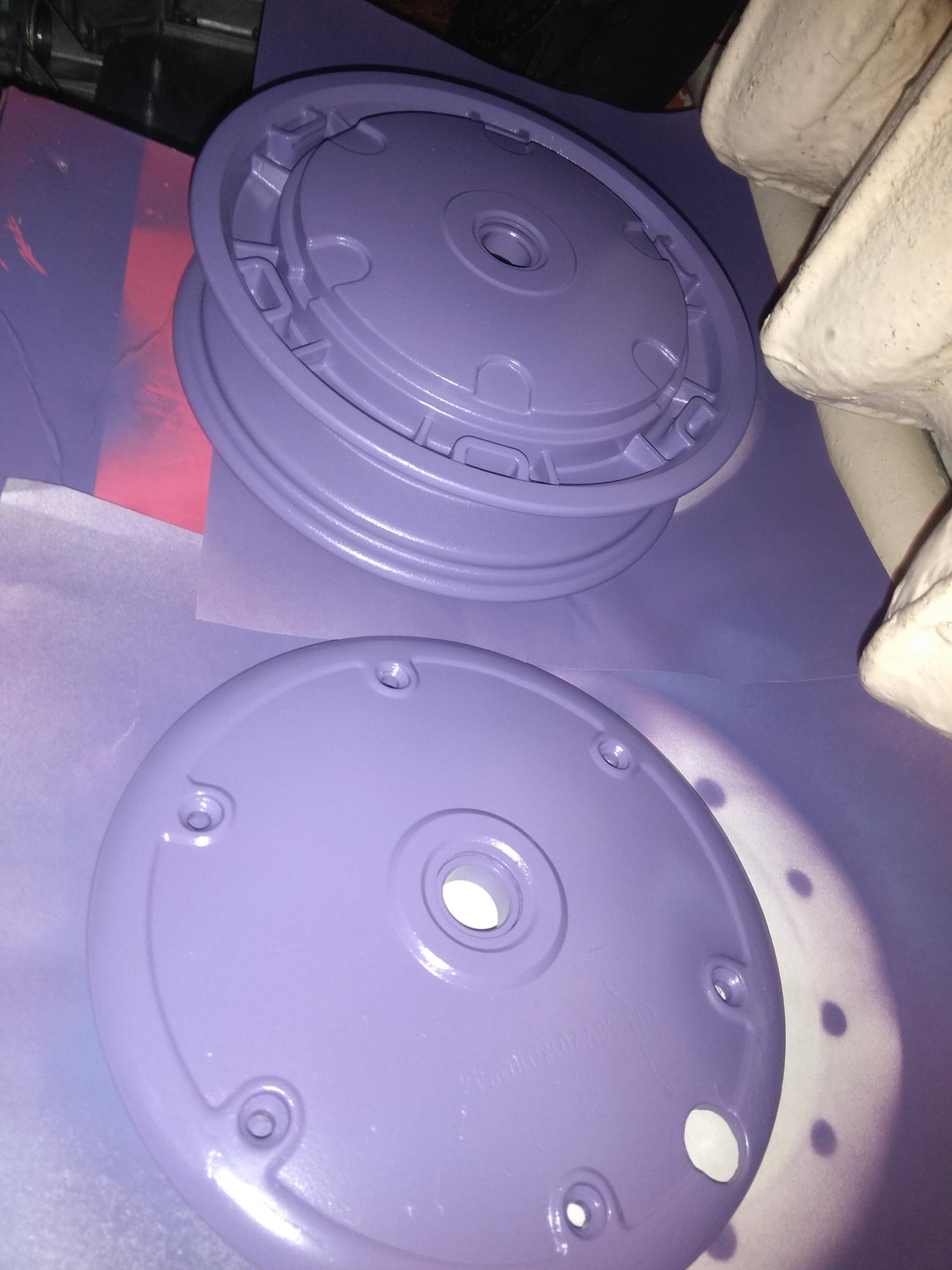

Гулять так гулять! Сегодня с балончика грунтанул колесо фиолетом)).

А эпоксидка зачем?

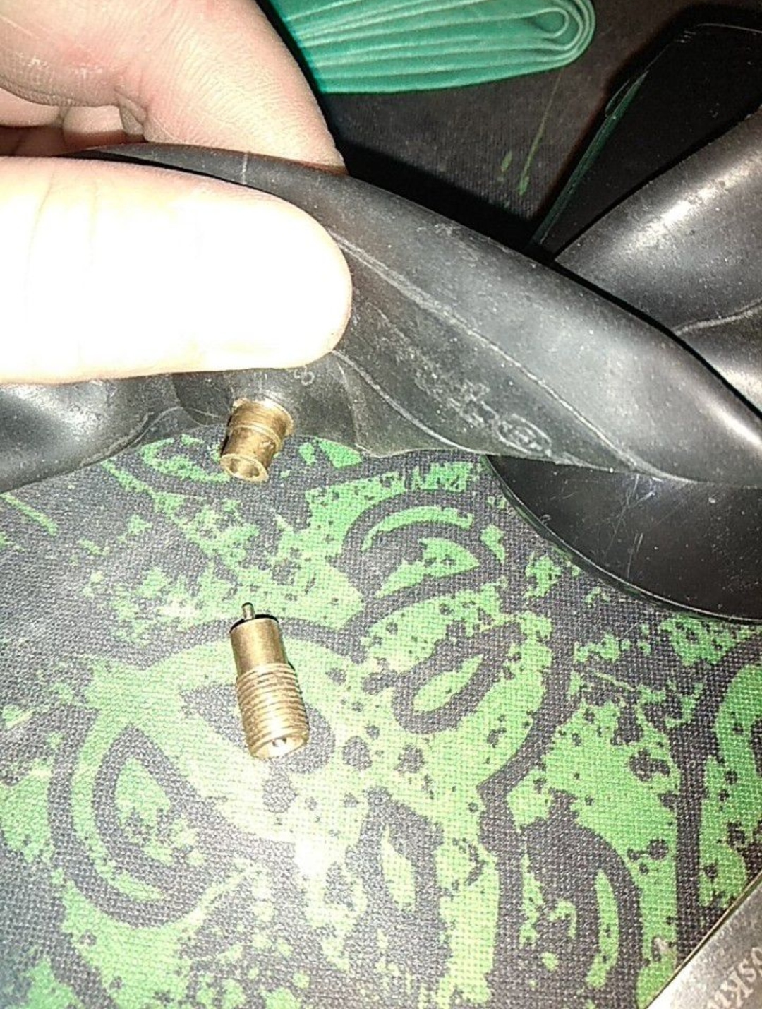

Цитата: Paxxa от 18 Янв. 2020 в 16:28А эпоксидка зачем?

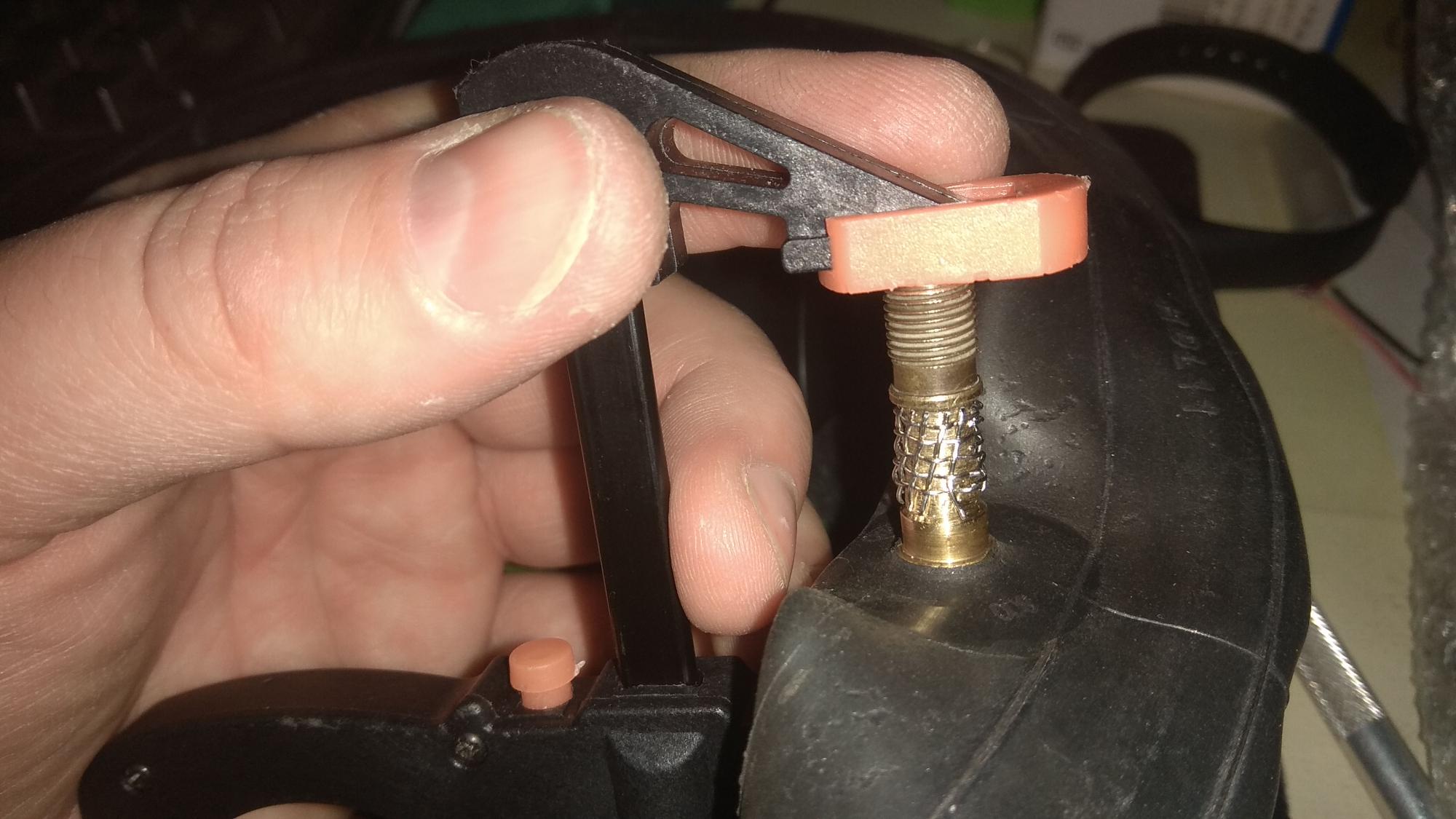

Дополнил историю фотографиями)) Камера 10х2 с прямым вентилем 20мм длиной, оказалась огромной редкостью в наших краях. Сначала думал муфту сделать и посадить на резьбовое соединение, но резьбу нарезать не так просто оказалось да и незачем... Короче, проведу тест на давление и посмотрим.

Цитата: drodigy от 18 Янв. 2020 в 16:41Дополнил историю фотографиями
Да я понял, припаять же можно, надежней будет
Добавлено 19 Янв 2020 в 04:35
А это вырвет очень быстро
Или даже нарезать резьбу, и гайкой скрутить. Хотя камеру заказать за 15ю проще)

Цитата: Paxxa от 19 Янв. 2020 в 04:33припаять же можно
Надо прогревать градусов до 300, камера уплывёт нахрен.
Цитата: Paxxa от 19 Янв. 2020 в 04:33Или даже нарезать резьбу
Не реально без тисков нарезать резьбу, а камеру в тиски не зажмёшь. Даже если зажмёшь, голову быстро открутишь...
Сегодня надул свою самопальную камеру до 4 атм. Держит отлично! Но надо обкатать. :run:

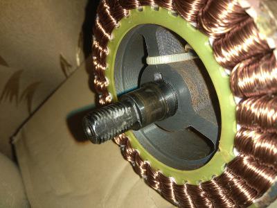

Я достал мотор колесо толщиной 29 мм. Тепер нужно поменять на нём ось, Поделитесь пожалуйств опытом как без особых проблем выпрессовать ось ? можно ли молотком выбить ?
drodigy
Цитата: rinat_gma от 22 Янв. 2020 в 00:37можно ли молотком выбить ?
При наличии тисков, можно выпрессовать трубой, чуть больше диаметра оси.
У меня тисков нет и я одевал на эту трубу статор, на ось клал доску и бил по оси через доску, чтоб не помять. Один статор с двух несильных ударов слетел, второй статор... закончилась доска и я уже изрядно уставший... разклепал сдуру ось, но статор снял. Ось мне не нужна была, поэтому аккуратничать не стал.
Но всё же советую лучше по соседям найти тиски! Так мягче и проще снять. Или пробовать аккуратно через доску, а потом тиски искать, если не пошло...

Oleg_
[user]rinat_gma[/user],
Ось погнет , потом будет биение., в любом автосервисе или шиномонтаже есть высокий , большой гидропресс. Но думаю надо с оправками со своими туда ехать , деревяшки и тд

Парни, как подшипники. Перфоратор в руку, статор в другую руку, никуда упирать ненадо, просто навесу в руках, в режиме долбления, вылетает на ура.
rinat_gma
Метод с перфоратором работает , на одном мотор колесе за 3-4 секунды долбления вылетела ось, во втором ни как  не хочет, с очень большим натягом посажена ось китайцами, видно как пластины даже деформированы , придётся идти в сто и просить выдавить прессом
Paxxa
Ну тогда чутка упереть, трубку какую неть возьми чуть большую оси, тот же руль без грипсы подойдет. Смекалка наше всё.
