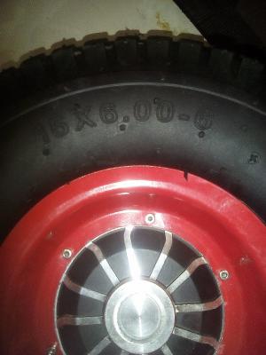

Подскажите пожалуйста, как рассчитать расход эл энергии на мои нужды  с переделаными 2 мотор колесами по 350 вт? Массу взять грубо 100 кг. Диаметр колеса 35 см. Скорость 15 км/ч
Pau62
Цитата: ЗАПАД от 07 Март 2020 в 17:51Подскажите пожалуйста, как рассчитать расход эл энергии на мои нужды  с переделаными 2 мотор колесами по 350 вт?
Амперметр купить?
ЗАПАД
Расчёт в период постройки.
Мерять ещё нечего. Колеса только собрал. Батарейку рассчитать хочу примерно хотя бы.

Для начала 10 а\ч попробуйте , потом будет понятно .
ЗАПАД
