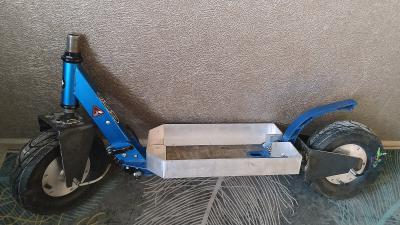

Сделал самокат
Колесо 11 дюймов
Стоит два аккумулятора в параллели  , тоже от гироскутера , получается 10S4P
Контроллер на 18 Ампер
Но мощности явно не хватает. Она как бы есть , но далека от китайского идеала.
То есть человека весом 70-80 кг в гору если и  повезет, пока зарядка аккумуляторов на полной, то еле еле, в отличии от тех же 350 или 500  Ваттных  Ксеоми
Подскажите знающие люди, есть ли возможность  как то догнать китайского производителя увеличив  скорость и тягу  колеса , или эффективней купить на али экспрессе что  то за 8 тысяч взамен гироскутеровскому МК ?!

Михаил64
Цитата: Pau62 от 29 Апр. 2020 в 18:10
что внутри твоего колеса?
Надо покрышки от тачки напялить, и вилку карбоновую сделать.
Без них - не поедет.
Рад что помните мой проект.
Подумываю продолжить.
Основа карбон, МК пока под ????
на этом кстати коробка  и стойка - карбон.
Добавлено 29 Апр. 2020 в 22:30
Цитата: Paxxa от 29 Апр. 2020 в 18:11
Тему явно не читал. Колесо поменять и батарейку на нормальное.
Добавлено 29 Апр. 2020 в 18:11
Да не получается!
Прочитал первые 100 и последние 50 страниц темы. Тяжело дается.
На самокате 2 аккумулятора от гироскутера, параллельно , получается 4Р
Электрикер
Цитата: Михаил64 от 29 Апр. 2020 в 22:26На самокате 2 аккумулятора от гироскутера, параллельно , получается 4Р
Там БМСки стоят, на каждом акку, которые ограничивают ток. 4Р означает, что по 4 банки стоят в параллель и только потом с остальными 10-ю блоками последовательно - (4х10). У вас же (2х10)х2 с бмсками. Так что 4Р никак не получается.

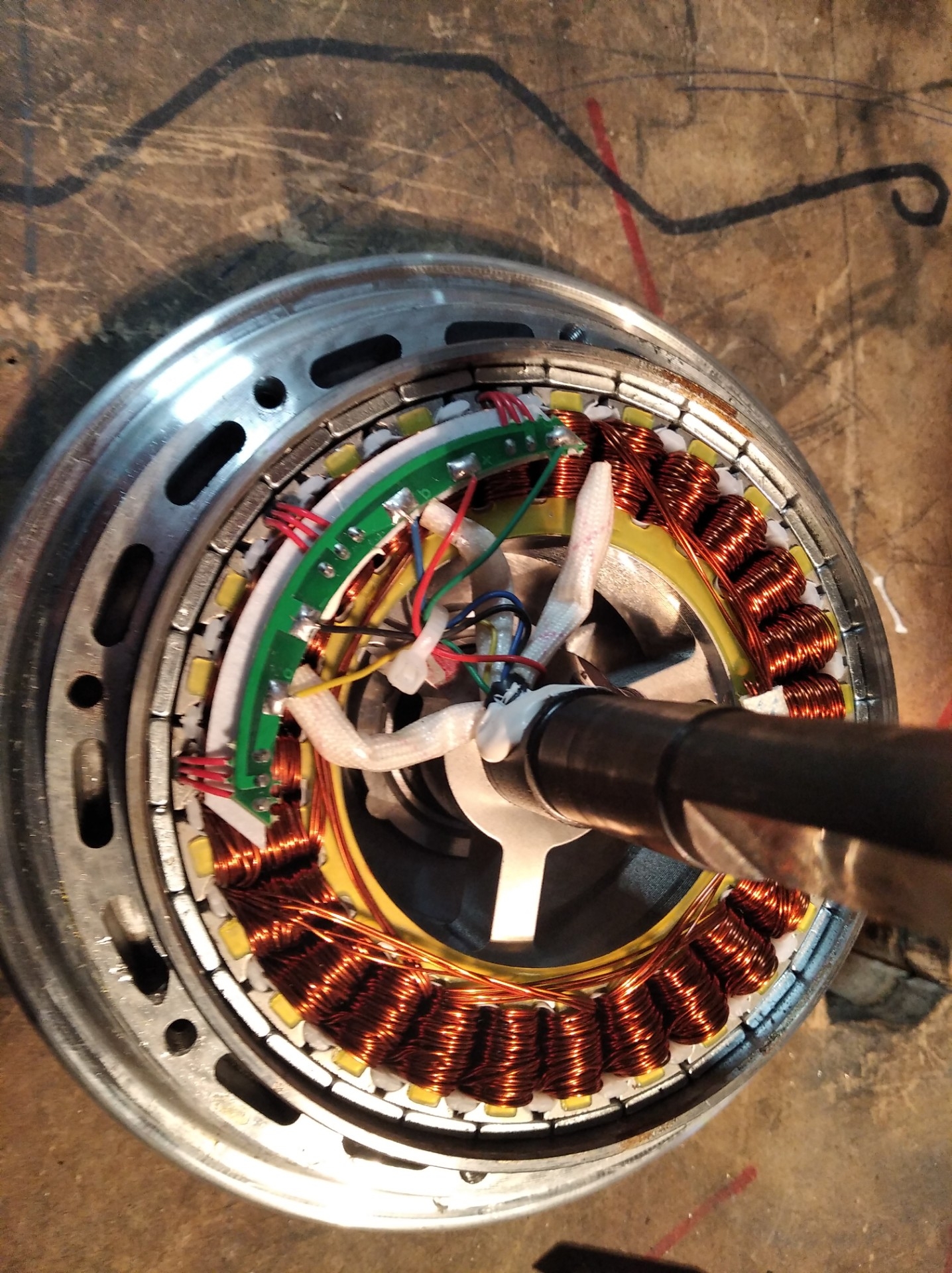

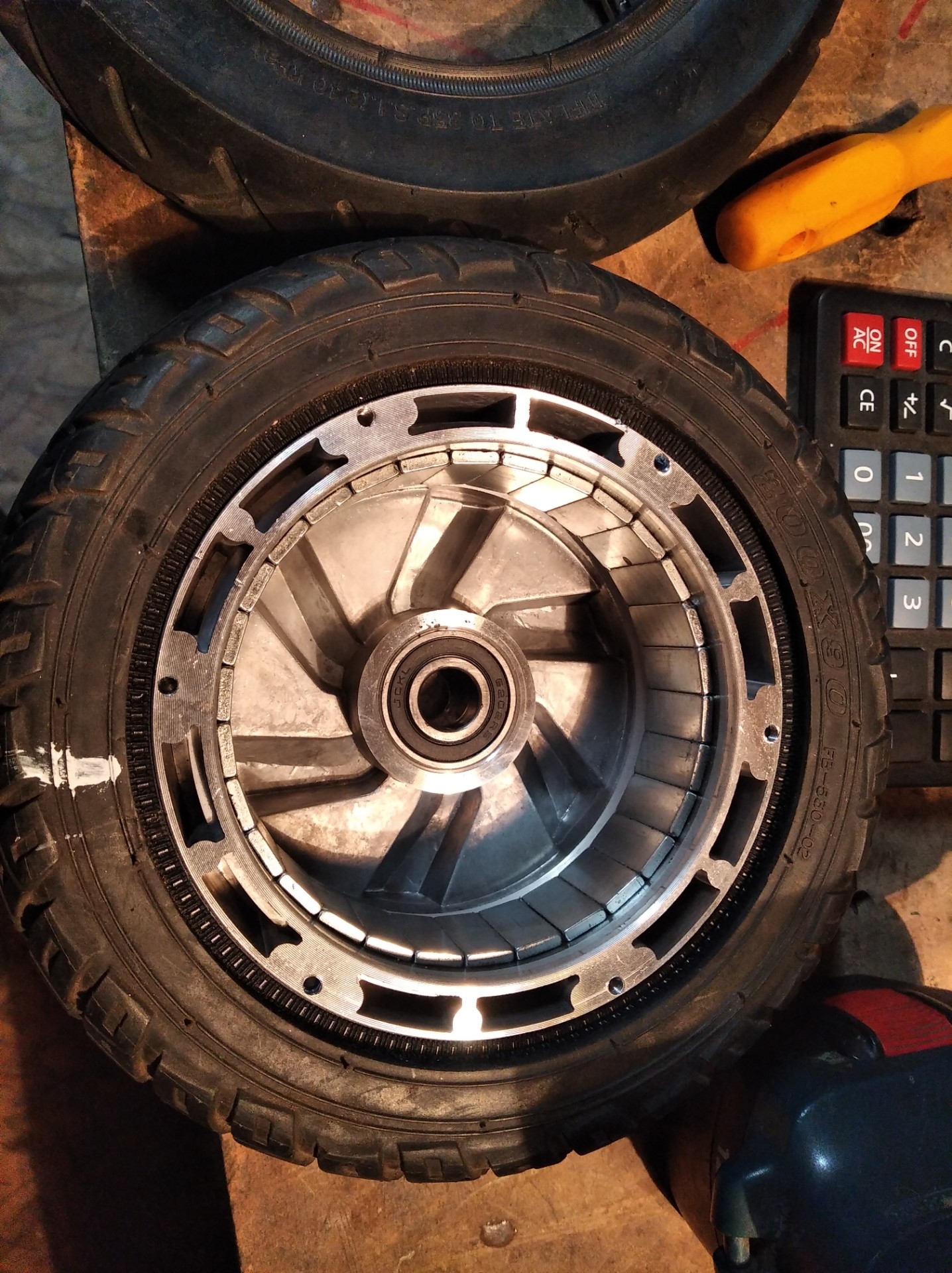

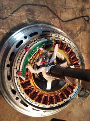

Михаил64
#5381
Разобрал МК
Померил магниты. Оказались 25 мм, провод 0,5
Как считать обмотку к сожалению не знаю.
На этом МК 75 кг тянет на нормальных Аккумуляторах, но слабее чем дешовый ксеоми.
Нашел другой МК
Магниты 30х11
Провод 0,7
Но проблема резина не надувная ,. Жесткий каблук.
Диаметр посадки 135
Вот теперь думаю где найти такое надувное
