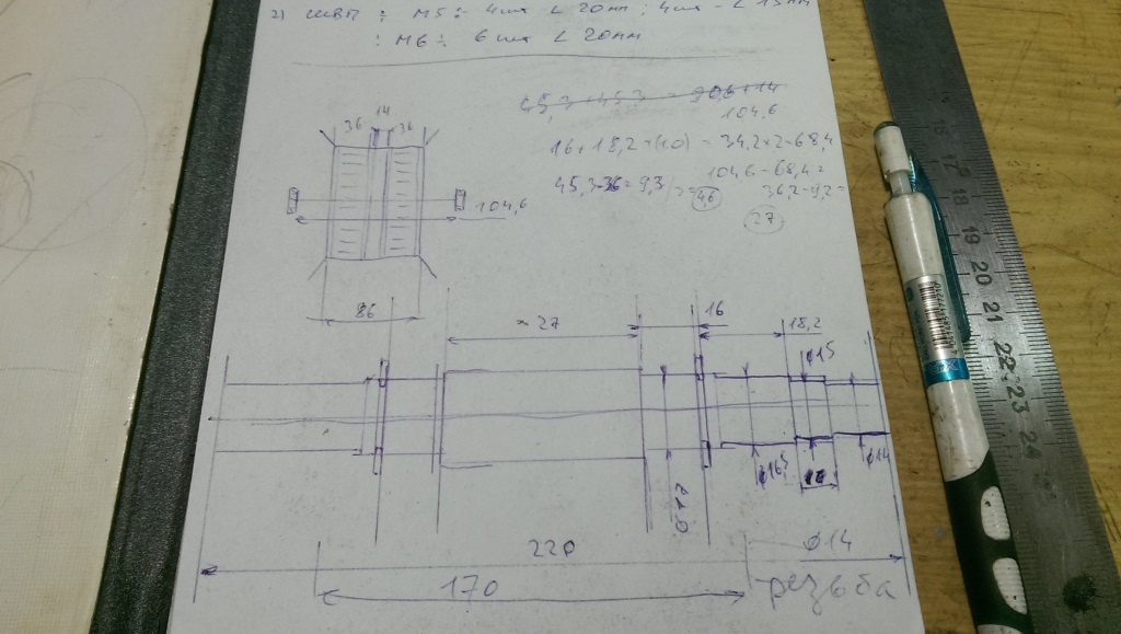

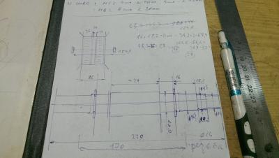

Свои мысли оформил в компасе. думаю из рисунка идея понятна.
Evin

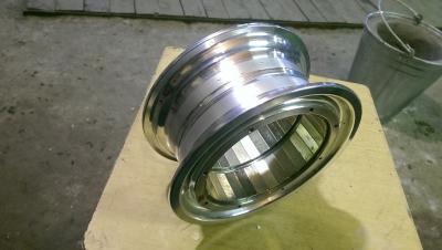

диск делается разборным, из двух одинаковых половинок, методом ротационной вытяжки из листа Д16АМ толщиной 2мм., примерно.
Критика приветствуется...
Чертеж.
А вот интересно, на форуме есть люди, которые смогут изготовить такую штуку? НЕ за спасибо конечно...

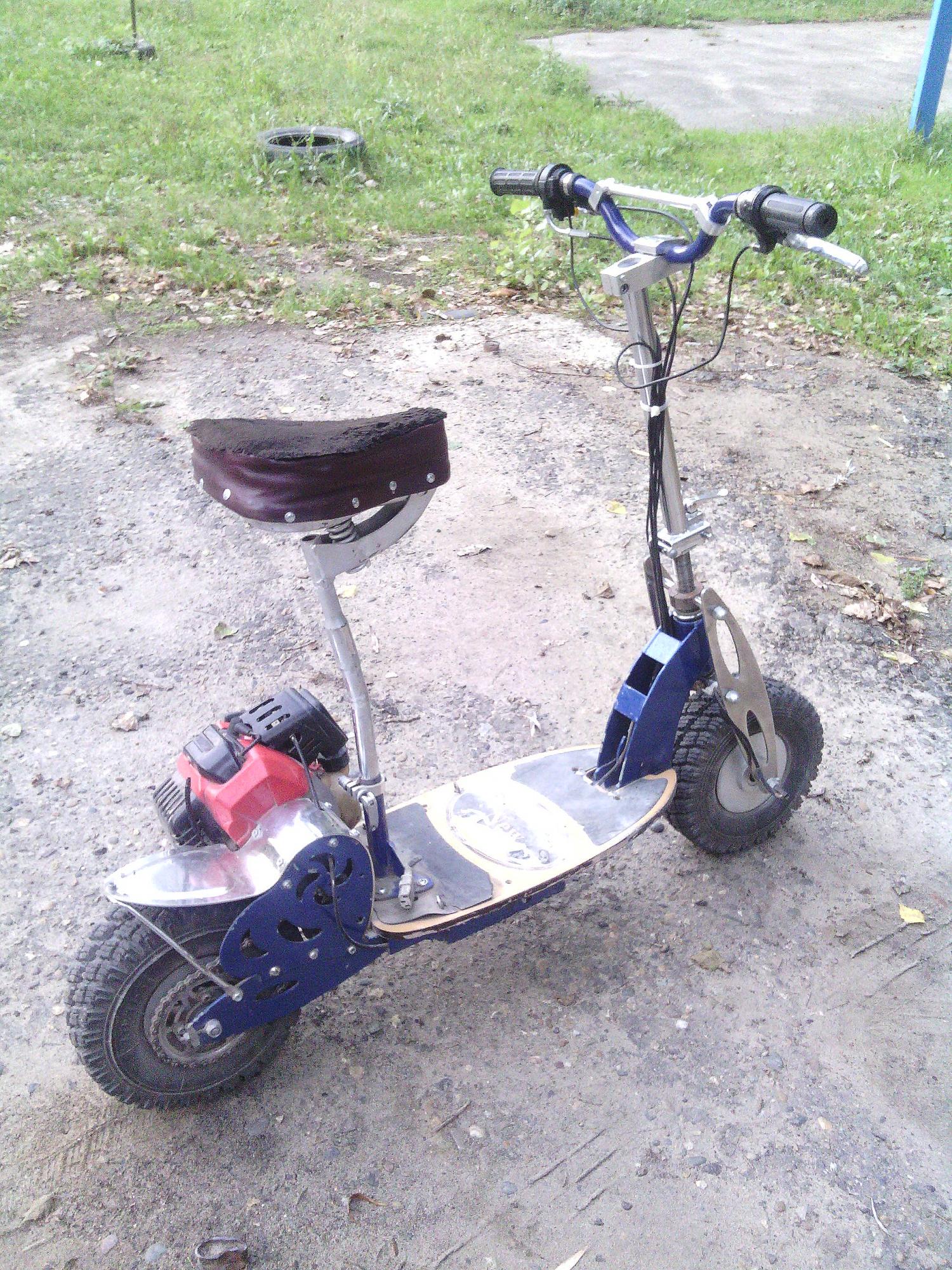

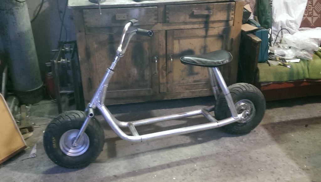

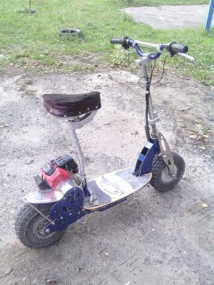

болгарин
#70
Я задумал для своего скутерка по типу скрузера
сделать мотор-колесо из двух гироскутерных, так как то колесо, которое я купил, только рычало и нифига не тянуло. Я тут на форуме уже искал помощи в подсказке, не получилось, вот и решил сам смастерить. Обточил оба диска с одной стороны и выточил втулку, (болванку сам отлил из старых поршневых от триммеров, коих начинил с избытком, пришлось сталеваренье маленько освоить, вещь необходимая самодельщикам).
Соединил 8ю болтами. Кстати, разборный диск удобен для шиномонтажа. Выточил вал
Чертёж хреновый, извиняюсь, гаражный вариант. Резина от квадрика, тоже через инет купил, в нашем задрищенске веком не найти таких. Диск как раз под 6" резину. А ширину можно выбрать выточенной втулкой для своих запросов. Обмотки соединил в параллель, датчики с одной стороны удалил, 3-х хватит.
dissma
