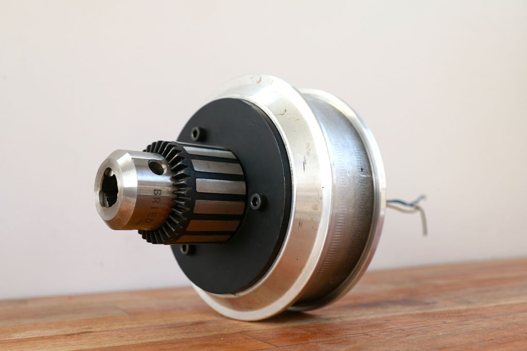

Приветствую форумчан, скажите пожалуйста сколько максимально оборотов развивает мотор-колесо снятое с гироскутера при  питании 36 вольт на холостом ходу. Задумал самоделку, станочек небольшой для сверления швеллеров, в связи с этим и интерес. Спасибо.

А большой разброс оборотов  у разных моделей? Интересуют только 6.5 дюйма, с большим диаметром связываться не планирую. Вот такая штука примерно планируется. Фото конечно не мое.

А что даст сборка треугольником?

Повысит обороты, понизит кпд.
Можно оставить звезду в покое, а лучше повысить напряжение питания, например до 60 вольт, но ограничить ток в районе 10-15А. Лучше подумайте, чем вы будете его питать? Трансформатор на 500Вт?
Велосипедный контроллер надо будет дорабатывать под 60в. Без доработки, будет работать с нагревом... Там гасящий резистор. Можно на 48в сделать, но на таком вольтаже особо не выжмешь.
Можно много чего сделать из колёс. Ленточно пильный, цепную пилу, гриндер, распиловочный, сверлильный и даже привод для токарного...
Но в случае с асинхронниками, можно взять любую мощь с розетки. А тут придётся мудрить, так как больших токов добиться трудно. Значит можно повышать напряжение, сколько может поддерживать контроллер. Где требуется, обеспечить редукцию...

Спасибо большое за развернутый ответ. Вообще 800 оборотов думаю будет достаточно для биметаллической коронки небольшого диаметра. Соответственно ничего перематывать не надо и повышать напряжение тоже не надо. Особенно если учесть что сверлилка должна быть автономная на аккумуляторе. Оставить все как есть. Вопрос еще тогда возник, можно ли подключить мотор без датчиков Холла и какой тогда нужен будет контроллер.

1) Под нагрузкой обороты просядут - это же коронка, а не сверло 5мм)
2) Поэтому напряжение повышать придётся), отсечёшь лишние обороты газулькой, если понадобится.
3) Сильно рекомендую выписать с Китая пару чуть разных контроллеров с самообучением на 60 вольт и минимальный ток (15А минимум, который я находил), а главное -
4) Купить в чатиках бэушную батарею (или две) от моноколеса, на 60 вольт, 2-4р.
Будет дёшево, сердито), быстро, и надёжно.
Да и контроллер можно взять на месте для скорости.

С повышением напряжения, растут не только обороты, но и мощность мотора, КПД, да и токовые нагрузки и потери снижаются . Стоять где нибудь на лестнице и скоблить железку на 500-600 оборотах - такое себе удовольствие! К тому же, металл хорошо начинает обрабатываться, точиться, резаться, когда поверхность достигает определённой температуры (можно заметить при работе с напильником). Если на низких оборотах коронку закусит, то можно вывихнуть себе руку, когда на бОльших оборотах шанс закусывания гораздо меньше. На промышленных аппаратах с коллекторными моторами мощность соответствует около 1кВт (за вычетом КПД и прочего). Тут же вопрос встал, в лучшем случае на 350Вт и этого явно маловато.

Если обороты мотора при работе постоянно будут проседать более чем на 20% (приблизительно) то это говорит о том, что двигатель слишком маломощен для такой работы и работает в неоптимальном, перегруженном режиме (нужен другой , более мощный, более моментный), при номинальной для БЛДЦ мотора нагрузке его обороты не падают более чем на 15-20% (в отличие от сетевых электроинструментов с сериесными коллекторными моторами). Это все при условии, что виновниками большого проседания оборотов не является сам аккумулятор (слабый, проседает напряжение) или контроллер (срабатывает ограничение по току в нем).
Цитата: drodigy от 15 Сен. 2020 в 11:48Мотор перемотан под бОльшие обороты и на мотор установлена сначала 36в, а в итоге и 48в батарея.
И это всё равно слабо приблизило устройство к работе бензопилы! Конечно же, всё работает и отлично! Но время на перепиливание той же шпалы, затрачивается гораздо большее, чем у бензоварианта!
Оба мотора имеют приблизительно одинаковый номинальный момент 6-7нм, но бензиновый крутится 3000-5000об, а гироскутерный сможет максимум 1000-1200 (хоть за перематывайся), вот и разница в мощности в 3 раза.

Спасибо Вам всем за обсуждение моего вопроса, внимательно все читаю. Диаметр коронки планируется небольшой, 12-14 мм, не более. В связи с этим и вопрос, может достаточно будет батарейки на 36 вольт ну и дешевого контроллера для такой задачи. А то бюджетности тогда точно не получится. Спасибо.
