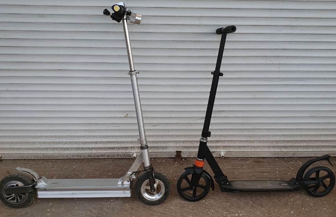

Собрал электросамокат из мотор-колеса 10 дюймового гироскутера и  с аккумулятором от гироскутера 4400 мАч, контроллер китайский обычный .   Электросамокат имеет очень малый запас хода- примерно  500 метров. Измерял клещами ток на МК  на холостом = 0,7 ампер, если придержать МК или при старте - ток возрастает до 2- 3 ампер. Вообщем - нет смысла заморачиваться.
Спасибо всем , кто откликнулся на стр 297. И всё же  проблема действительно была в аккумуляторе от гироскутера. Собрал из LiFePo4 банок новый аккумулятор 2p12s (, последователно 12 рядов по 2 банки 32700 ) . Изначально заряжен был  39,6 Вольт, т.е. 3,3 В банка. Проехал 7 км ,заряд упал всего на 0,3 Вольта !!! Средняя скорость 13 км/ч-Амперметр показывает 3,9 А.  Максимальная -25 км/ч- амперметр при этом показывал 12А с понижением до 8А ). После 7 км вольтметр
показывал 39,3 Вольта. Дома постоял пол часа и показывает 39,5 Вольт.  Ну, может из-за разницы температуры  повышение вольтажа, на улице +5, на балконе +20. Большой минус  LiFePo4 аккумулятора -это большой вес и габариты, дорогая Bms и зарядное устройство. Я собрал экспериментально без Bms, буду контролировать по вольтажу. Зарядного устройства тоже нет, но думаю обычная гироскутерная зарядка подойдёт, даже если не следить , то до 3,5 вольт зарядит каждую банку.
Забыл написать, При езде просадка по напряжению была до 38,4 Вольт. Т.е когда едешь показывает 38,4 Вольт,  при остановке показывает 39,3Вольт

По моему мнению , Электросамокат предусматривает  движение не только  с помощью электромотора, но и  отталкивания ногой. Иначе -это электроскутер.  При этом накат должен быть хороший, как у Kugoo S3 например, и вес не более 10 - 11 кг.  Мой электросамокат  весит 15 кг из-за аккумулятора +колеса надувные, поэтому отталкиваться ногой проблематично . Если добавить ещё одно мотор-колесо + контроллер , то будет масса 18 кг . Это будет не электросамокат, а электроскутер.
Paxxa
Накат можно программно накрутить. Аля педальный ассистент.
Секрет куги не в колесе.
drodigy
Цитата: Andrey Andrey от 29 Март 2021 в 08:30Электросамокат предусматривает  движение не только  с помощью электромотора, но и  отталкивания ногой.
Это заблуждение! Ни один электросамокат не рассчитан на дёрганье ногами! Если хочется дёргать ногами, надо смотреть в сторону редукторного мотор колеса. Кстати и КПД вырастет и ногами можно подёргать... электротормоз пропадёт правда... Не надо сравнивать с заводскими самокатами! Они рассчитаны на преодоление небольшого расстояния, в очень плохом режиме работы и отсутствием амортизации. Оптимальный электросамокат начинается с Kugoo M2/M3/M4/M5. Остальное всё мусор, который ломается каждые 3 месяца и способен лишь преодолеть несколько километров по гладенькому асфальту, стоя...
