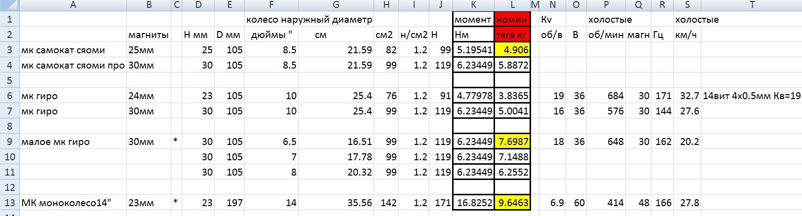

Ориентировочное сравнение тяги разных моторколес с покрышками ( 2кг тяги на 20" 105/24)
Вес бы ещё в эту табличку. СМ2 - это площадь чего? Эксельку не можете прикрепить?
kor
#5692
Цитата: edw123 от 13 Май 2021 в 10:43СМ2 - это площадь чего? Эксельку не можете прикрепить?
см2 площадь рабочей цилиндрической поверхности статора
Н/см2 типичная удельная касательная сила с 1см2 площади рабочей цилиндрической поверхности статора
Н окружное усилие
(масса 14" (197/23мм) моноколеса всборе с покрышкой примерно 6.6 кг)
Ясно. А по весу не завалялись данные?
1.2Н/см2 - это наверное от зазора зависит.
kor
Цитата: edw123 от 13 Май 2021 в 11:491.2Н/см2 - это наверное от зазора зависит.
Зазор расчитывают исходя из требуемой рабочей индукции, она во всех моторколесах с ниодимами приблизительно одинаковая выбирается. При сравнении моторколес можно считать удельное усилие приблизительно одинаковым для всех.
По массе нет данных. (про моноколесо выше написал)
