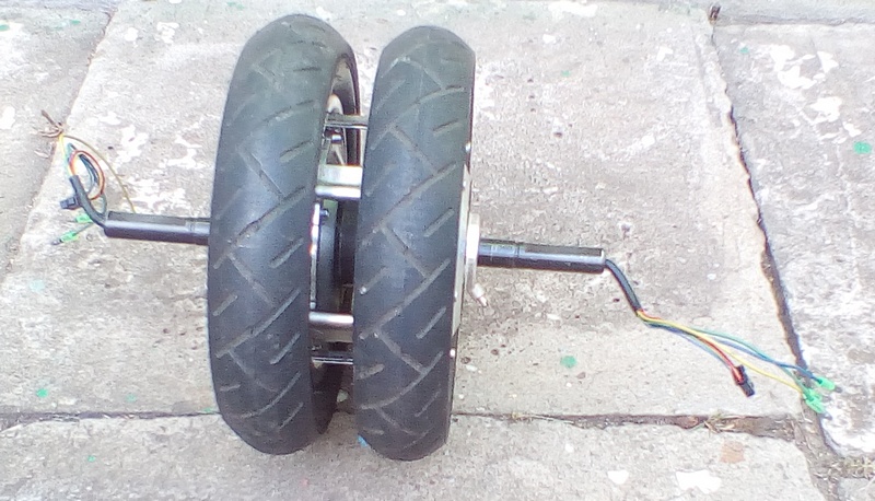

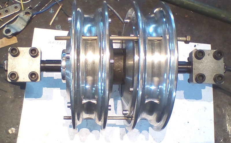

Сращиваю , пока не знаю где применю, возможно заднеприводный самокат .  :bw:
Cрастил , теперь раму самокатную начну приращивать .   ;-D
Рама дорожного ,,крейсера,,  на стапеле .  Загнулось всё хорошо , без мата , с божьей помощью !  ;-)
