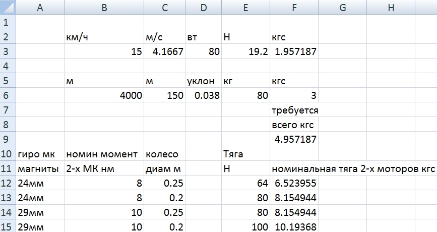

kor
#5882
Цитата: usavich от 22 Май 2022 в 13:44а если без цепной передачи, прижимом на 16" колёса? я только по сухой погоде езжу.
150м 4000м 15км/ч 80 кг 2 мк гироскутера
Для движения 15км/ч по ровной дороге требуется примерно 80вт, это тяга 1.95кгс.
Подъем в гору (если уклон равномерный) потребует тягу около 80/4000*150=3кгс. Итого всего требуется 5кгс тяги.
Не самые лучшие мк с магнитами 24мм имеют номинальный момент около 4нм, 2шт=8нм.
С шиной наружным диаметром 0.25м дадут в сумме номин. тягу 6.5 кгс, с шиной 0.2м 8.15кгс, без разницы будут они сами катиться по дороге или будут прижаты к другим колесам любого диаметра.

usavich
о, тяжёлая артиллерия подтянулась )
kor спасибо за прикидочные расчёты. уклон не равномерный, есть небольшие плоские участки, соответственно где-то больше 6%.
