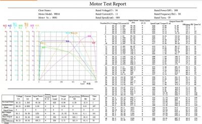

Цитата: Фазинур от 26 Июль 2022 в 21:42Недавно провел свои эксперименты по определению ТТХ мотор колес гироскутера.
Тестовый стенд собран на двух ОДИНАКОВЫХ мотор колесах статором 29мм
Вот для ориентира, гироск мотор 105/30, нашлось на Алибаба
Цитата: kor от 27 Июль 2022 в 15:40
Вот для ориентира, гироск мотор 105/30, нашлось на Алиэкспресс
Температуру бы ещё туда.  :run:
Статор 30мм ровый я так понимаю.
Фазинур
Мда, грузили мотор по полной программе...
Иван Сусанин
Цитата: Фазинур от 27 Июль 2022 в 17:35Мда, грузили мотор по полной программе...
Всё правильно. Чё его жалеть.  ИМХО- самая ценная информация.
Желающие могут сделать поправку на "очковость"
Фазинур
Я бы не сказал что это прям ценная информация. Тут же критические режимы работы а не нормальные. КПД в таком режиме будет не информативным.
Там в табличке много режимов показано.
drodigy
