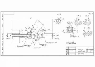

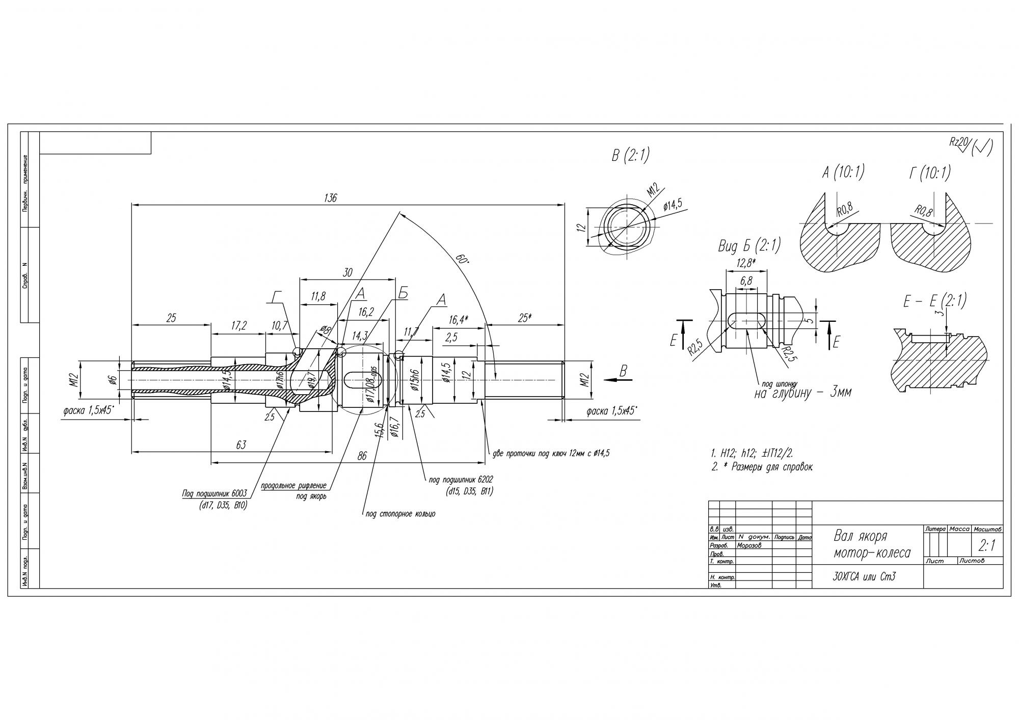

Цитата: Alex_mac от 26 Май 2018 в 17:36ну вот в ПДФ то симметрия с несколько другим креплением. переработанный чертеж.
картинка как то не хочет запихиваться.
нормоконтроь подписал. оси изготовлены. опробованы.
НО двигатели даже одного диаметра отличаются шириной корпуса! посему надо смотреть ширину по родной оси и корректировать чертеж.
Спасибо супер человеку Илюхе за помощь в создании чертежа.
также не во всех колесах есть столярное кольцо ( а без него плохо фиксится ротор). накатка по смыслу исполнения не имеет точного размера, а на сплошной вал ротор плохо насадится.
выбивать вал проще с использованиям свиного ключа- трубки. шпонку приходится подрезать немного  чтоб вынуть.
изоляцию с проводов срезать- запихивать проще в термоусадке. так провода легче запихивать.
у меня на чертеже обычная метрическая резьба под гайки. длина сделана без учета установки дискового тормоза. для этого тоже надо корректировать по необходимости.
