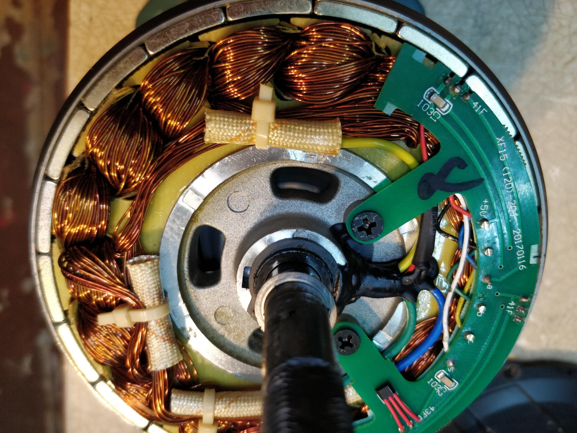

Добрый день. С платы холлов в моторе fx15f сбил конденсатор C1 0805 размера. Если кто в курсе подскажите какая емкость и вольтаж нужна на замену?
GT-agressor 2013 + переднее MXUS xf15f 350/500 36/48В.
Контроллер KT 26А ,12 фет. Дисплей LCD3.
Бак - страшненький самопал в гробике текстолитовом на всю раму 14s6p - 41Ah из QB26800.
andr-0-n
Цитата: Гаргулья от 01 Авг. 2022 в 16:40подскажите
Фото моего мотора. Судя по маркировке 103 - ёмкость 0.01 мкФ. Он стоит по шине 5 Вольт питания холлов.
