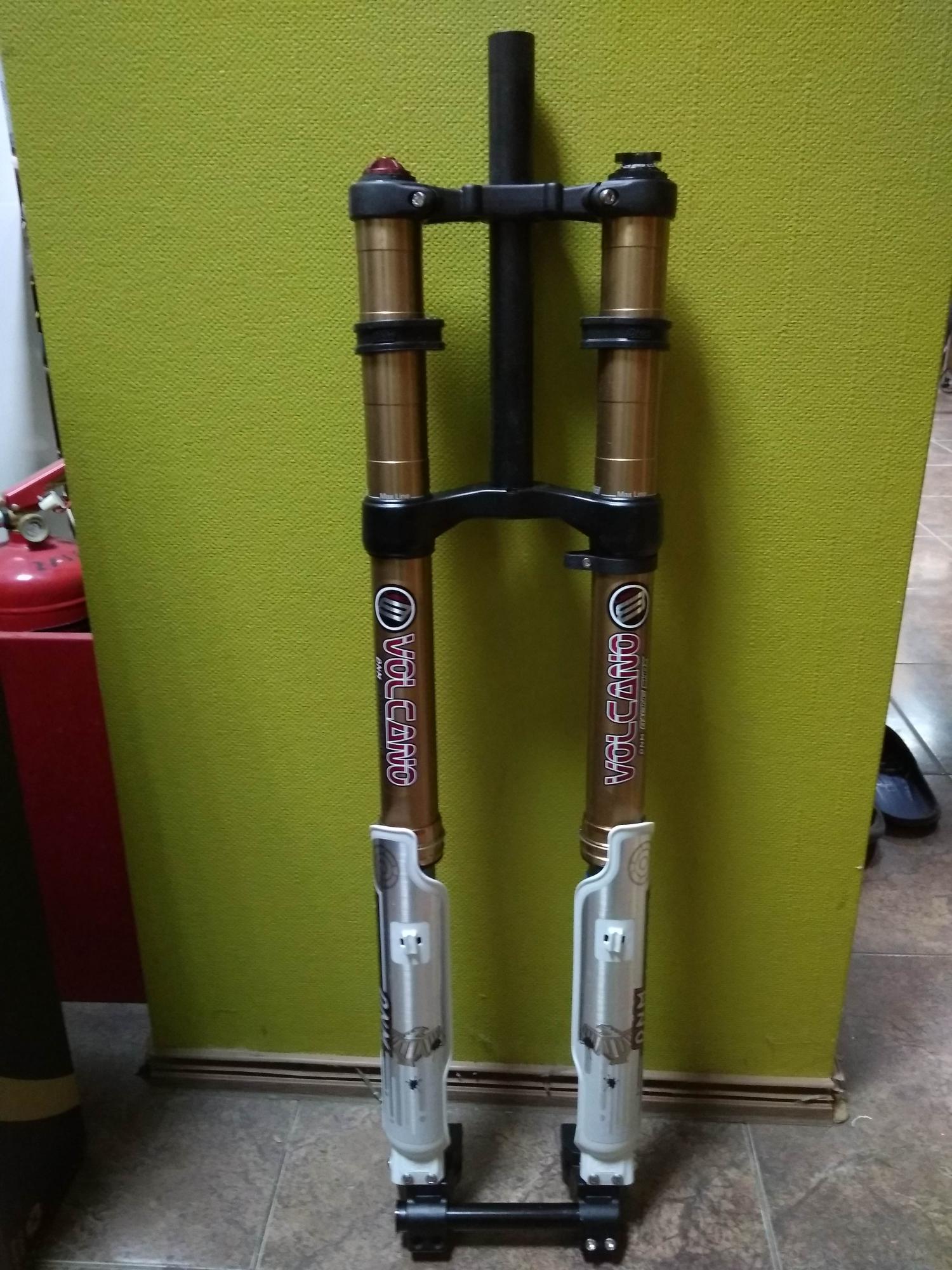

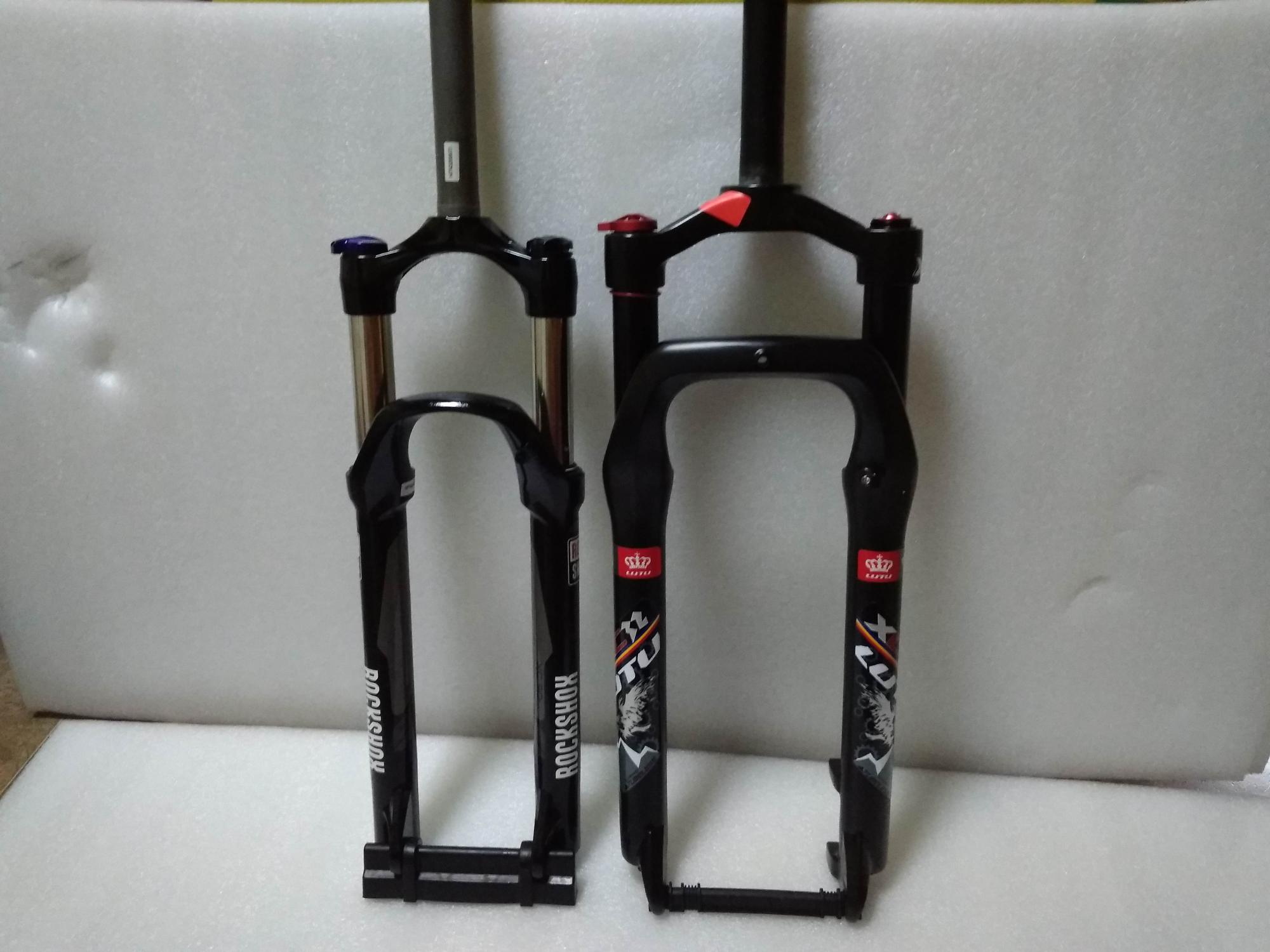

Цитата: cvanya от 02 Нояб. 2018 в 20:12
[user]Олег Седой[/user], действительно, зачем?
https://www.youtube.com/watch?v=fQK24Uq-RS0
Могу из бюджетных вам предложить такие
Rock Shox xc30XC30 (масло) 6.5т.р.
https://vk.com/market-51011192?w=product-51011192_922826%2Fquery
из 2-х коронку DNM USD-8 (воздух-масло) 25т.р.
https://vk.com/market-51011192?w=product-51011192_2790941%2Fquery
если у вас фэтбайк то такую LUTU XC32 Air/Oil (воздух/масло). 11т.р.
https://vk.com/market-51011192?w=product-51011192_2654057%2Fquery
https://vk.com/elcust
