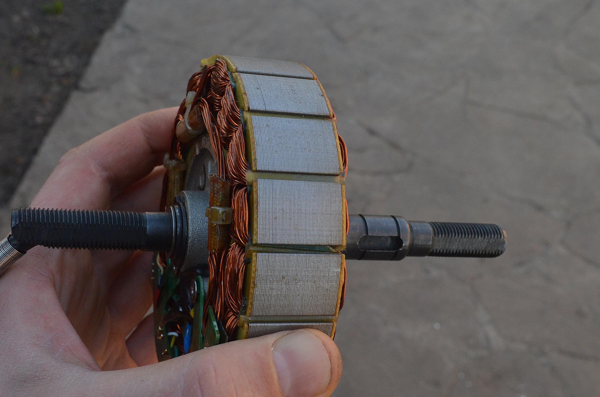

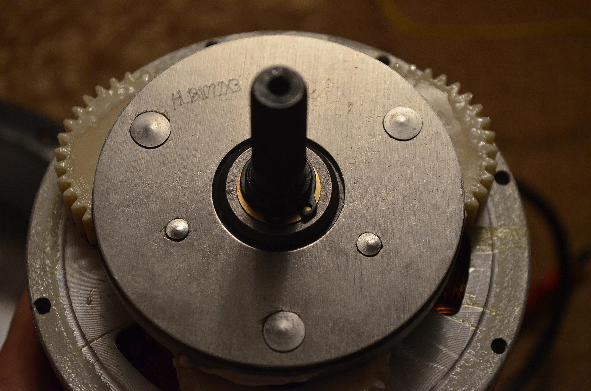

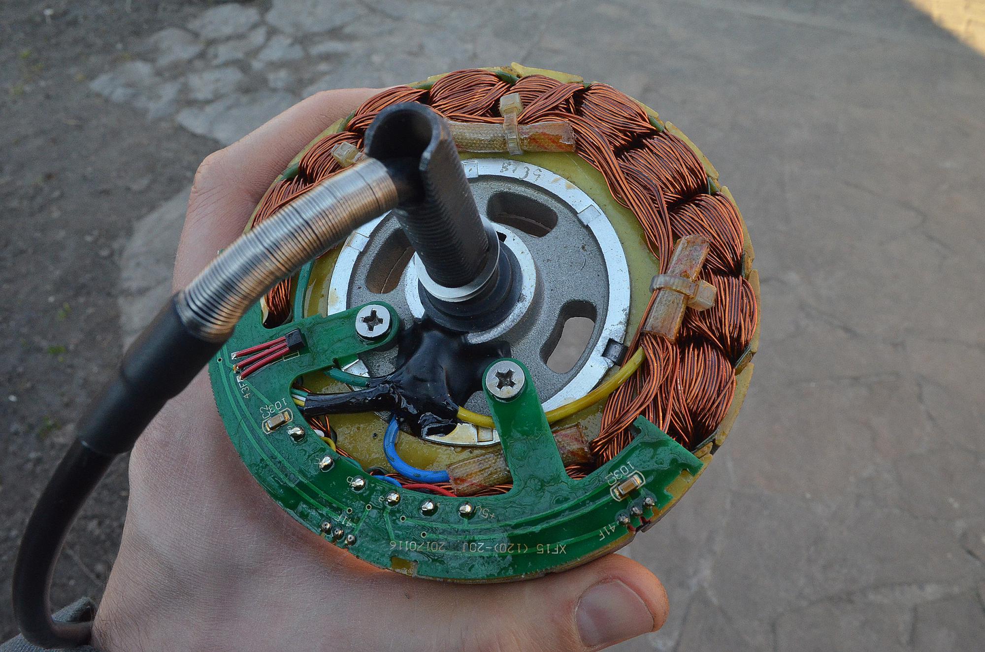

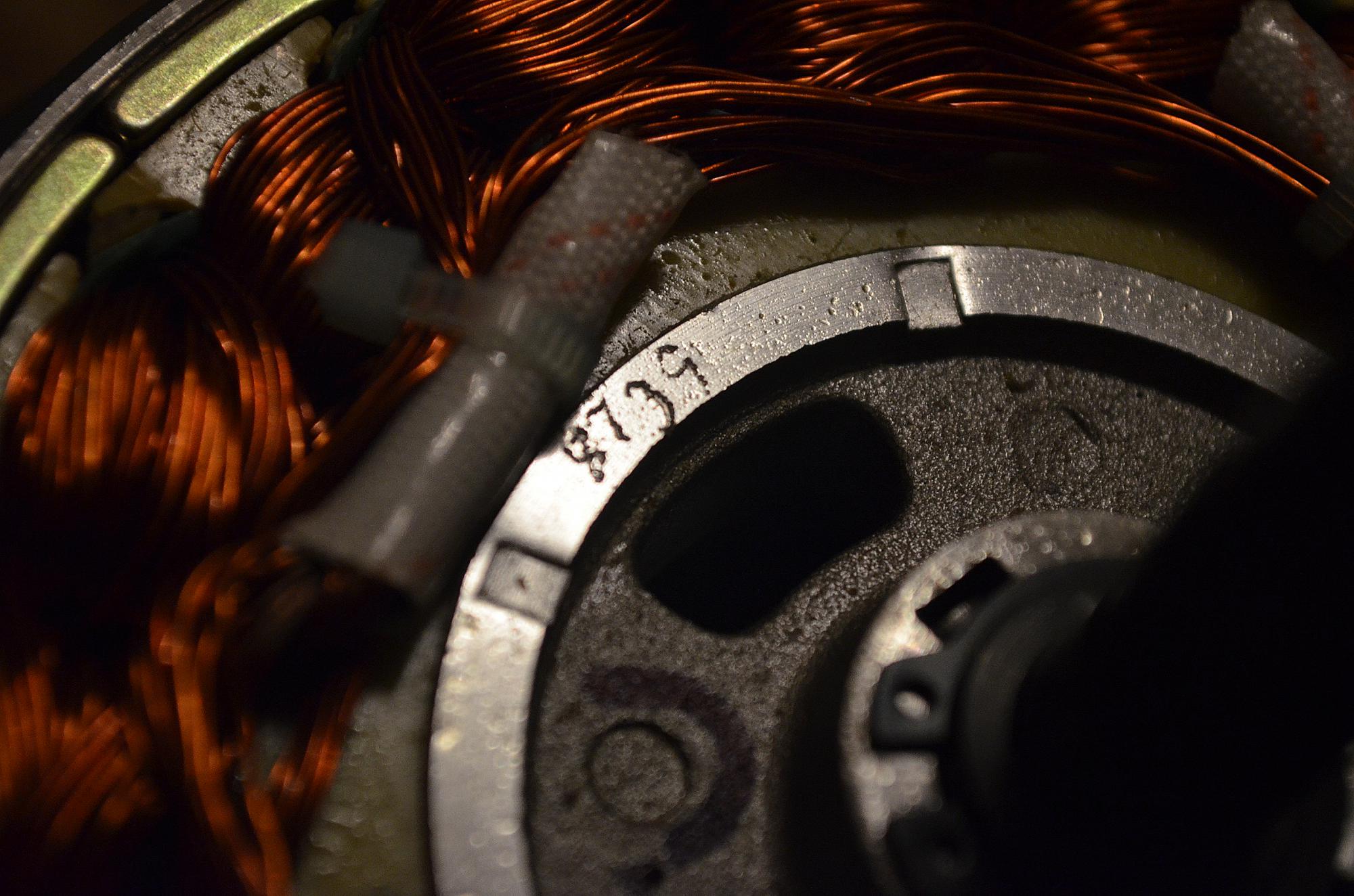

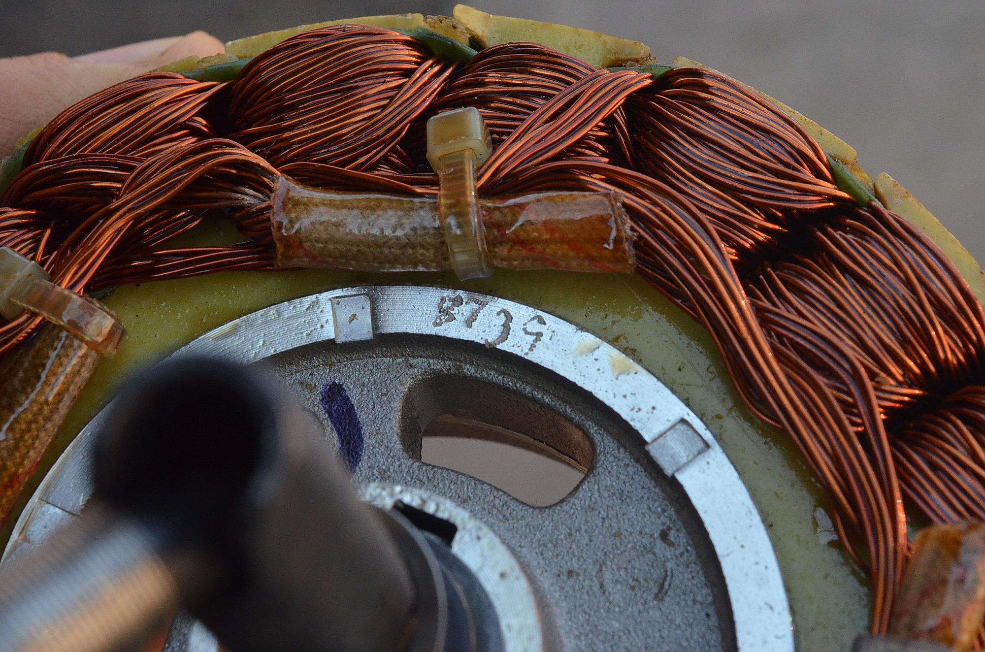

Андрей70 Скажите пожалуйста вы разбирали свой мотор у вас обмотка была пролачена?
Я розобрал свой чтобы глянуть что внутри, обмотка не пролачена. Пришлось пролачить. Количество витков определить по маркировке не смог наклейки на моторе 36V 26" обороты хх 340 об мин.
Несколько фото:
После пролачки:
Kwoter
Несколько фото:
После пролачки:
У вас версия 7T - для обода 20-24 дюйма
36в
5T   480
6T   400
7T   344
8T   302
9T   268
10T   246
https://vk.com/elcust
kbplug
Спасибо, по вашх постах ранее я так и подумал, но наклейка на моторе гласит 36V 26" если задать ровно 36В то мотор крутится гдето 318 об/мин, возможно всёже моет быть 8Т?. Первоначально я не до конца разобрался в вопросе подзвонил в онлайн магазин и там мне разказали что все моторы однаковы и наклейки эти клеют просто так, и что напряжение можно подавать любое. Я заказал мотор под 28 обод. Потом я нашол эту тему и узнал что обмотки на моторах разные, хотел обменять мотор на другой из маркиовкой 48В 26" но таких мне сказали сейчас нет. Теперь вижу что в 28 обод лучше не спицевать, наверное буду в 26 спицевать.
