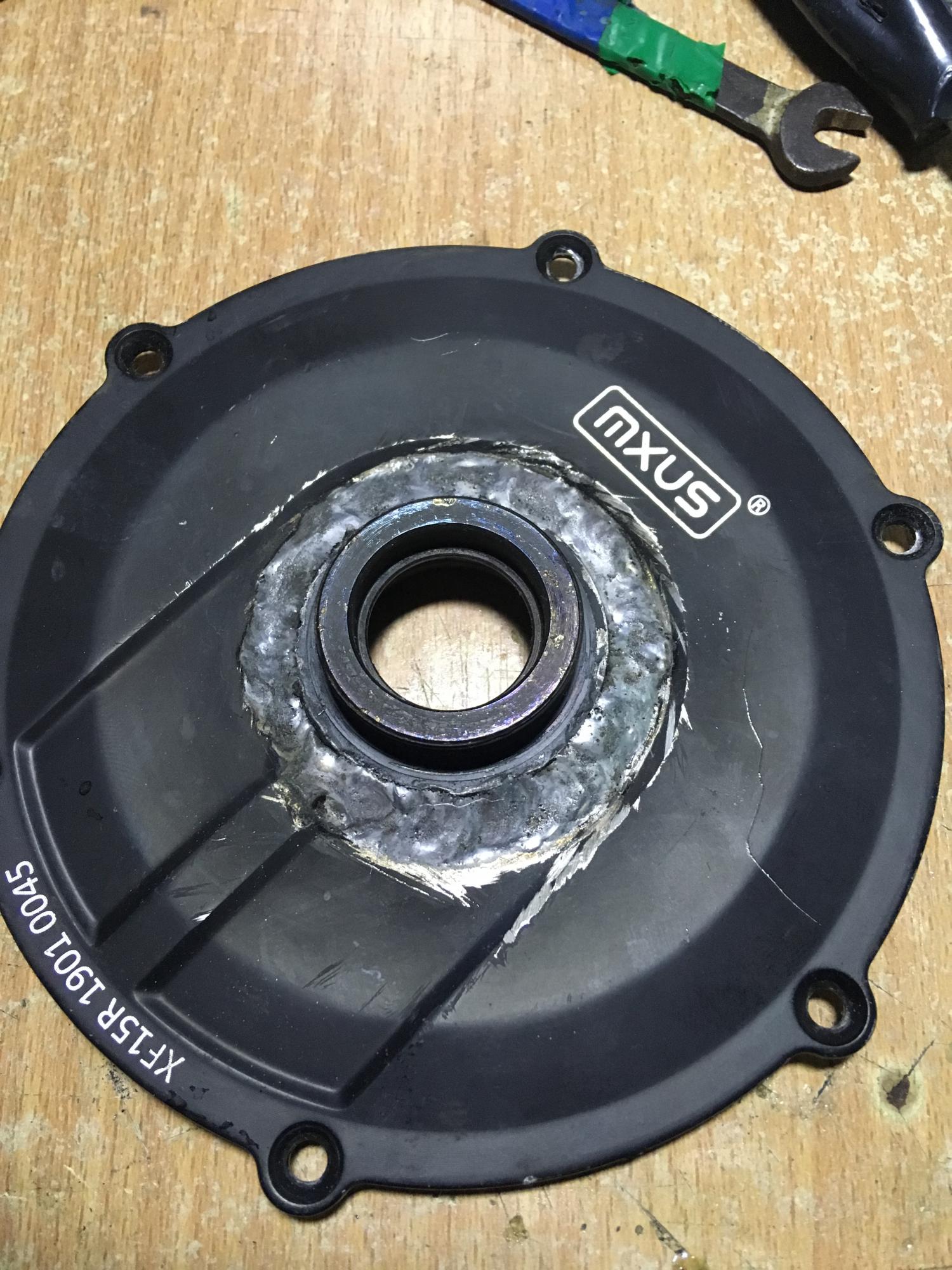

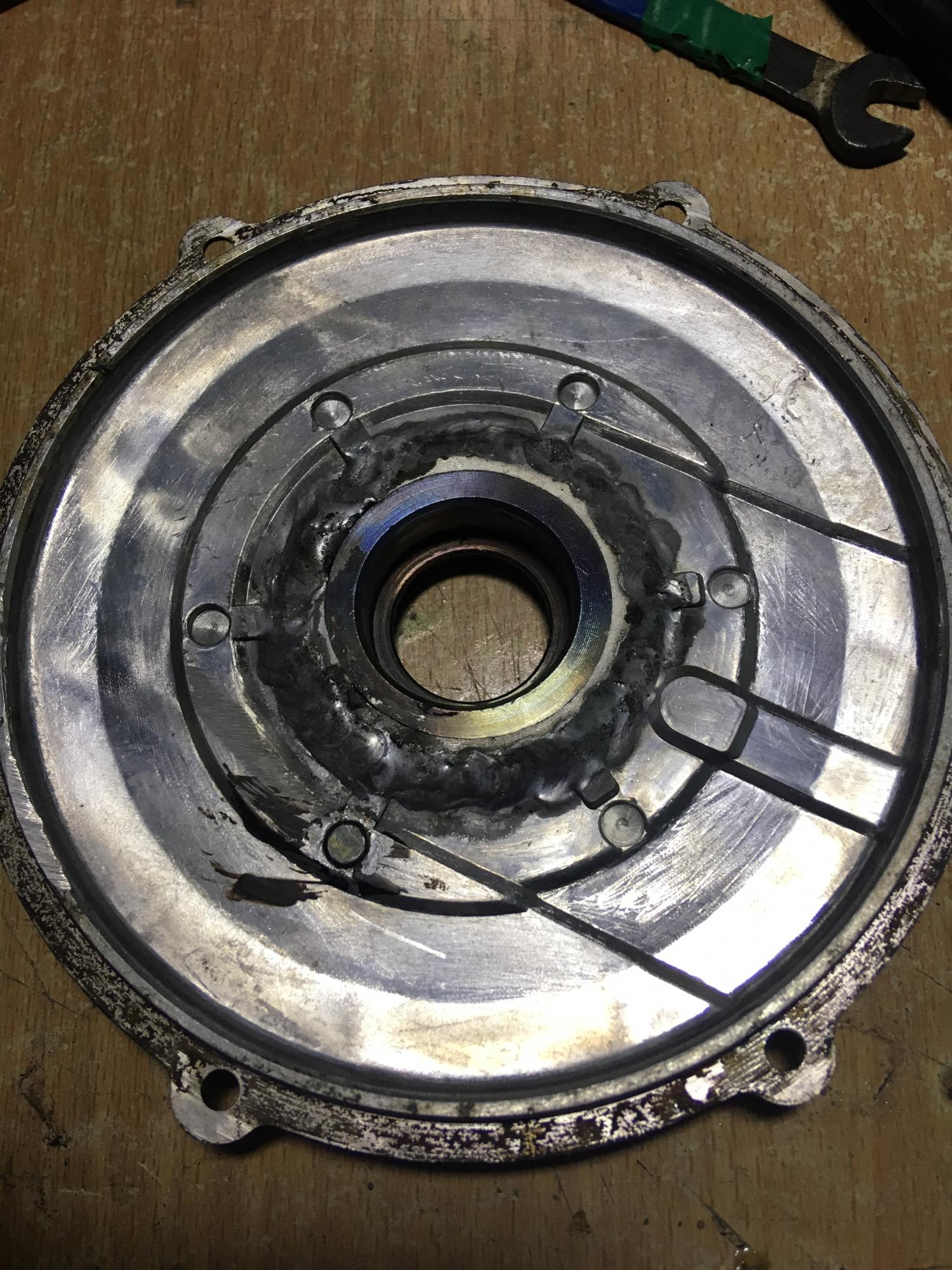

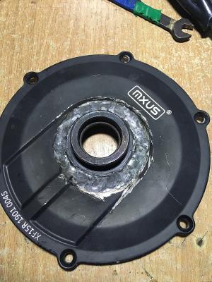

Евгений532
Сегодня был у сварщика. Результат на фото. На кривизну и биение еще не проверял. Нет нового подшипника.
Забыл еще снять ниодимовый магнит, нагрелся во время сварки и размагнитился.
Завтра хочу подпилить швы внутри, купить и поставить магнит, одеть трещотку и глянуть на перспективы летнего сезона.

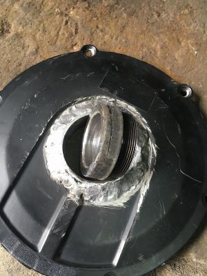

Евгений532
Ну в общем мои опасения подтвердились.  На этот раз отвалилась металлическая часть от алюминиевой.   Судя по всему металл забивали в алюминиевую крышку конусной посадкой.
И в процессе сварки два металла по разному расширились и их соединение нарушилось.
Когда начал забивать подшипник, заметил что втулка металлическая стала перемещаться в алюминиевой крышке. Стукнув по ней пару раз, с легкостью выбил ее из крышки. В процессе покатушек по любому она бы выскочила.

lagidnyj
 %-) мда... шпонку может приколхозить?

Евгений532
Мне кажется эту пару алюм + металл раздолбает быстро и шпонка вылетит при первой же возможности.
Ни разу за практику по механической части не сталкивался с такой деталью, где два металла соединены без какой-либо фиксации и обе работают на валу с крутящим моментом.
Надеюсь инфа будет кому полезной.
Пысы. Буду брать бафанга в перспективе.
