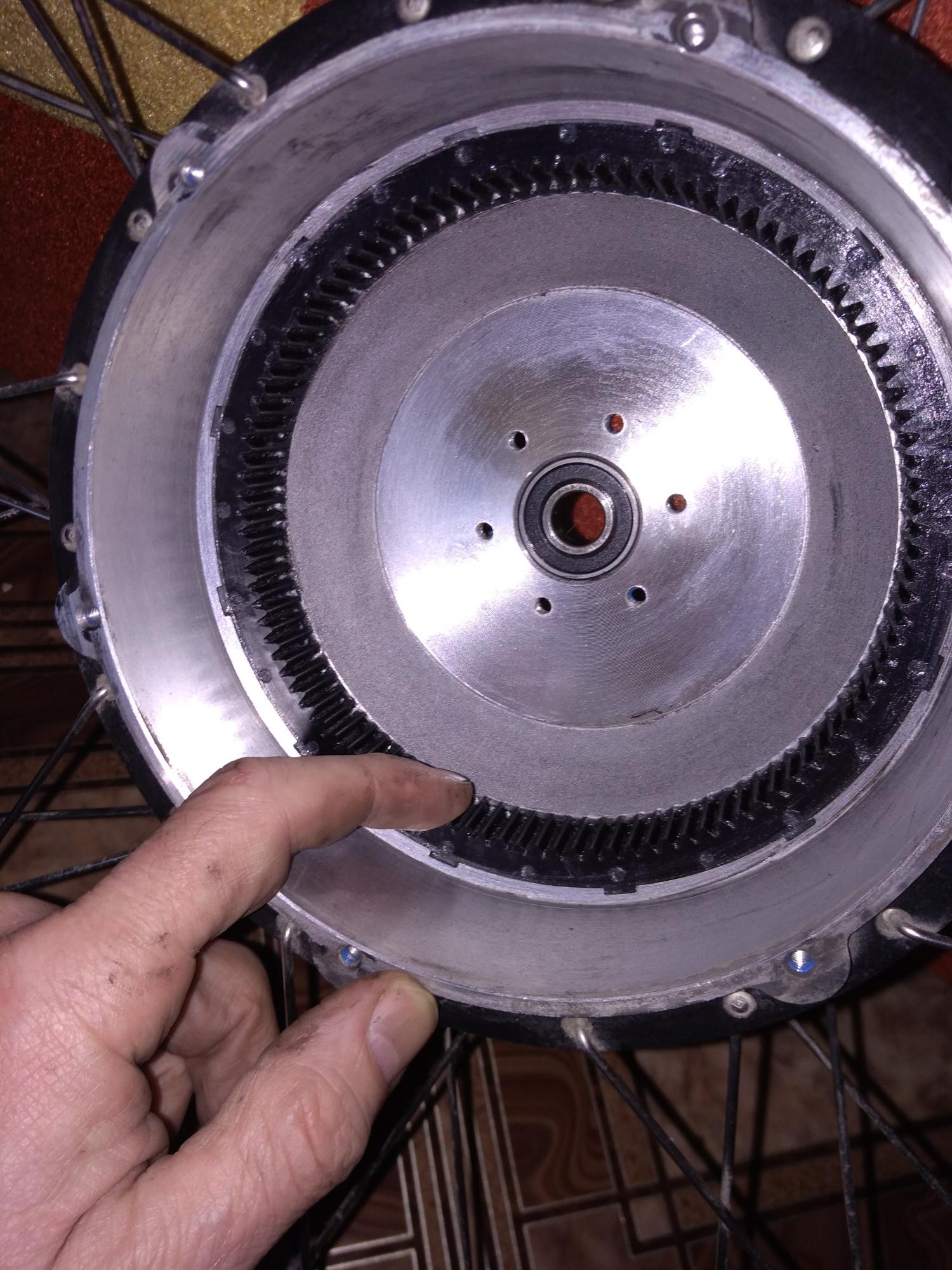

Этот мотор сейчас стоит брать, или последние выпуски сильно упали в качестве? и неужели в них сейчас ставят пластмассовые шестеренки как на фото ? если так то ну его нафиг
Это моё фото 😉!
Движок редукторник XOFO 500вватник .
Сначала тоже сильно озадачился таким казусом, но вот уже полтора года езжу и пока всё нормально.
А я подумал что это в XF15 такая шестерня, из за этого сразу передумал его покупать, значит в XF15 должна быть металл, но все равно судя по последним сообщениям качество XF15 сильно упало, посоветуйте стоит его брать? или может еще кто нибудь что нибудь посоветует нормальное 500ватное в заднее колесо?
satell
Венечная шестерня из композитного материала не даром ставится. Значительно снижаются ударные нагрузки и шум работы мотора.  Жаль, что такой шестерни нет в моем переднем 350-ти ваттнике.
Alexey123
Цитата: satell от 18 Июнь 2019 в 08:03Венечная шестерня из композитного материала не даром ставится
Т.е получается это даже +, что шестерня стоит пластмассовая?
