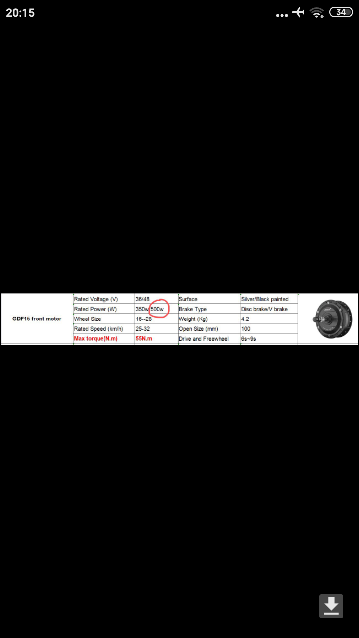

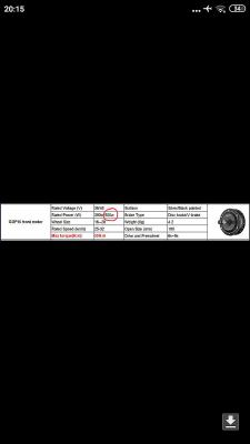

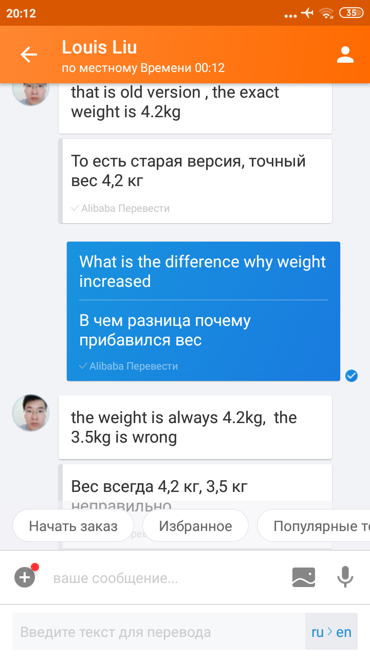

Amigo2
Добрый вечер дорогие знатоки! Загорелся желанием оборудовать свой велосипед электричеством, несколько дней общался с заводом на Алибаба. Мне ответили что вес мотор колеса xf15f 4.2 кг. Я смотрел на оф
фсайте вес 3.5. Причём общался с несколькими операторами по отдельности. Все  в один голос вес 4.2кг. Когда я указал им вес на сайте ответили кто-то что это ошибка а кто и сказал новая модель имеет такой вес. Может кто-то из вас знает в чем здесь причина. Заранее благодарю за ответы. Всем удачного вечера.
Turist
[user]Amigo2[/user], Есть вариант, что это с упаковкой, переднее на 100-200 грамм легче, или другая модификация. есть вариант вес с контроллером и ручкой газа, экраном и датчиками пас и тормозными ручками.
doob
Вес xf15 350/500 вт - 4.2 кг
Вес xf07, xf08 250/350 вт - ~ 3,5 кг
Amigo2
Здравствуйте дорогой друг. Этот вес указан без упаковки только мотора потому я в недоумении. И если бы это был один человек несколько в один голос.
